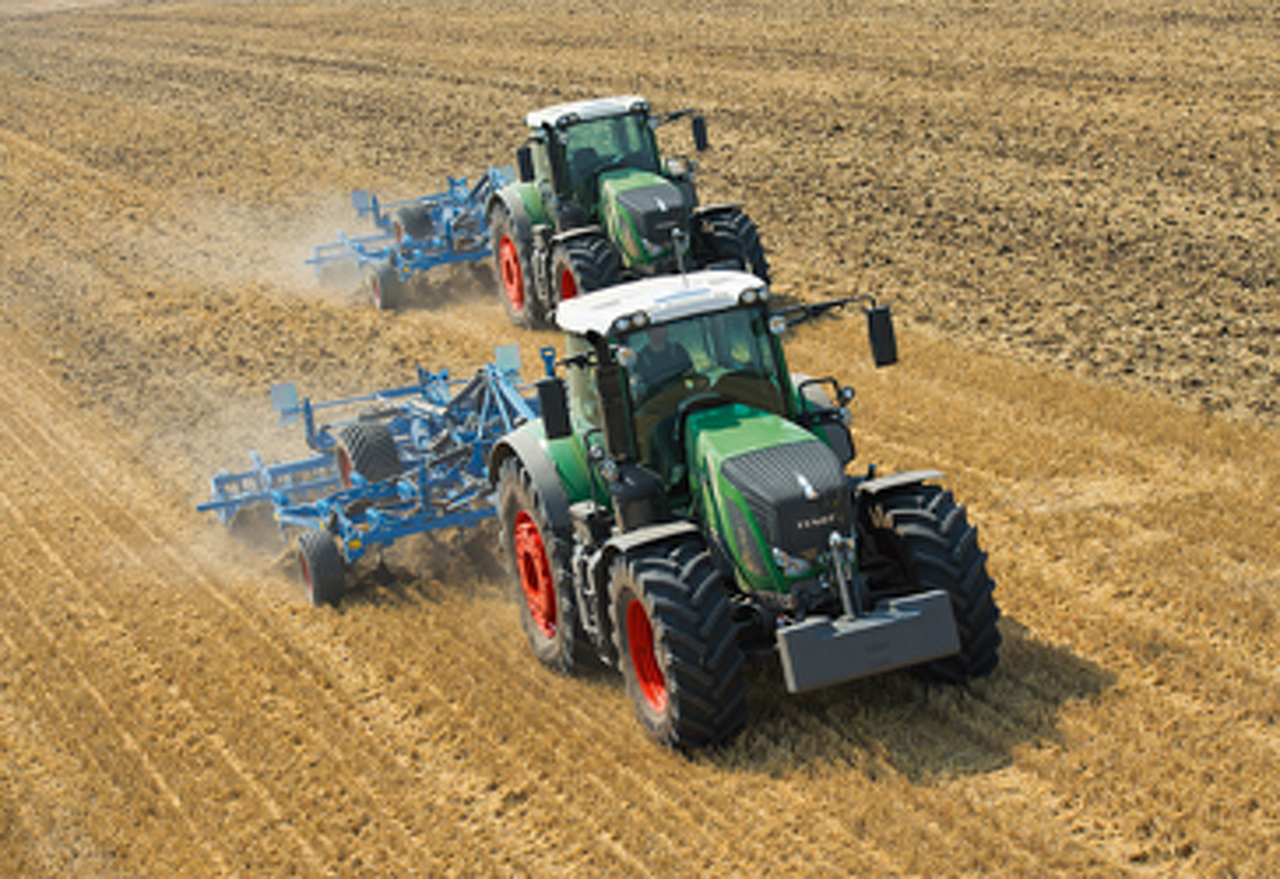

(#) nagym6 hozzászólása Jan 2, 2016 /
A mezőgazdaságban használt sorvezető -traktorokat vezeti pontosan az előző sor mellett- 1-5cm pontosságú elvileg, én nem tudom igaz-e, nem próbáltam. És ez gyors, mert menet közben történik azonnal a pozíció infó. Ez hogy lehet, tudtommal csak éves előfizetéssel kapjuk ezt a pontosságot, de itt nincs semmi előfizetés.
Nem relatív, csak egy vevő van a traktorban.

(#) kaqkk válasza nagym6 hozzászólására (») Jan 2, 2016 /
Igen de azok 1,5 millás cuccok,és nagyon valószínű hogy ott nem is a GPS dolgozik hanem egy pc . Először ha jól tudom (legalábbis egy gazda nekem azt mondta) hogy körbe kell kerülni a földet a traktorral és beállni az első sorba ,majd onnan vezeti az elektronika ,a kerülésnél felveszi az adatokat"a végállásokat"a föld méreteit . Azután már csak a gép méreteire és sebességére van szükség a számításokhoz .

(#) nagym6 válasza kaqkk hozzászólására (») Jan 2, 2016 /
Kb. 300e-600e Ft. a tipikus, elterjedten használt készülék árak. Bővebben: Link
Annyi elég, hogy egyszer végigmegy egy egyenesen, két végpontján gomnyomásra pozíciót tárol és ehhez lesz párhuzamos vezetés a megadott oldaltávolsággal. De van sok egyéb funkció is, biztosan amit írtál az is.
Viszont most utánanéztem adatlapokat, és 10-30cm pontosságról írnak. Ez is nagyon jó, de pár évvel ezelőtt még 1-5cm adatok voltak. Talán mégsem volt 5cm pontos, és változtattak az adatokon.
Lehet annyi is az ára opciókkal, sok egyébb opció van hozzájuk. Pld. kormánykereket gép tekeri a pontos nyomvonalon tartás miatt, és még egy-két valami, így már 1.5M felé lehet.

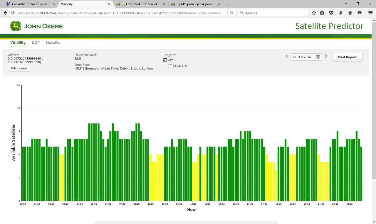

Üdv! A mezőgazdaságban is sokféle GPS-t használhatnak. Van a sima GPS EGNOS korrekcióval, teljesen ingyenes, ha valóban veszi az eszköz a DGPS jelet is akkor mára a pontossága (beleértve a másnapi visszaállást) 50 cm alatti, valós idejű helyzetmeghatározás. A tábla körbejárásra, területméréskor van szükség. Párhuzamvezetéskor, a tábla egyik (a művelési iránnyal párhuzamos) oldalán lehet végigmenni, rögzítve a pontokat amikkel párhuzamosan kell vezetni, de ennél jellemzőbb, hogy csak két pontot vesznek fel köztük legyen az egyenes, mert elég hülyén nézne ki egy cikkcakkban művelt tábla. A következő kategória EGNOS helyett valami fizetős műholdas korrekció ezek, olyan 10 cm körüli pontosságot tudnak. Az 1-2 cm-es pontosságot a földi sugárzású RTK hálózatok tudják. Ez lehet saját bázisállomás, vagy elő lehet fizetni valamelyik országos hálózatra, a földmérők is ezt teszik. Ha van pontos jel, automata kormányzással, akár meg lehet tenni hogy az egyszer felmért útvonalon, bármikor elmegy a traktor a közértbe, és utána haza a garázsba, vezető nélkül. Olyan rendszerek léteznek, hogy a kombájn vezérli a traktort amire üríti a gabonát menet közben, vagy a két traktor közül csak egyikben ül ember.

(#) pont hozzászólása Jan 21, 2016 /
Erre : Bővebben: Link referálva jelentem, hogy a dolog működik 10 cm alatti pontosságra (vannak méréseim 10mm-en belüliekre is) . Igazából másféle felhasználásra szánom én, mint Balázs, Nekem szükségem van az abszolút pontosságra EOV koordinátákra levetítve, de nekem sincs szükségem valós idejű kijelzésre, (a számolás egy PC-n történik.) Az Én mérési módszerem hátránya, hogy napi szinten viszonylag kevés idő (20-30 perc, jó holdállás) áll rendelkezésre. Az alkalmazott kütyük megbízhatóan működnek, Balázs türelmét, és szaktudását ezúton is szeretném még egyszer megköszönni.
