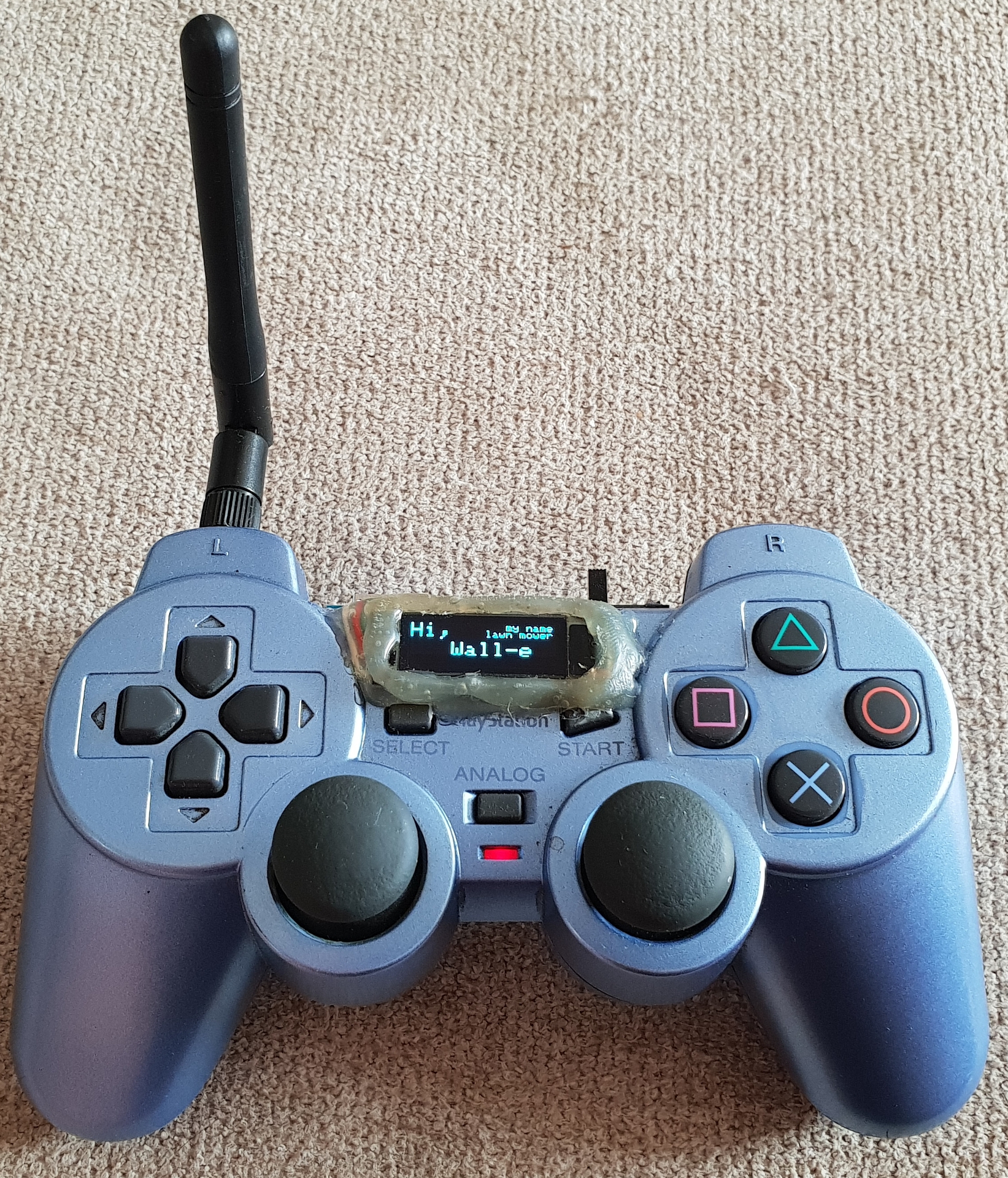

Távirányító régi ps2 kontroller, átfaragva. Benne van 1arduino nano és egy 24l01 rádio. Az oled kijelző csúnyán van felrakva, arra nem vagyok büszke. Utolag derült ki számomra hogy a sok beállítás követhetetlen kijelző nélkül. Muszájból utólag felragasztottam rá.
Erre szoktam mondani: Marhára ráérsz!
![]() Pedig a neheze csak most jön. Teljes robotizálást szeretnék, az nagyobb meló lesz. Terepen kell dolgoznia és kb 100 akadályt kell kerülgetni + kerítés szélén vágni. Diferencial DGPS navigácioban gondolkodom. Van valakinek tapasztalata hogy fák alatt (diófa, gyümőlcsfák), mennyire müködőképes a dolog?

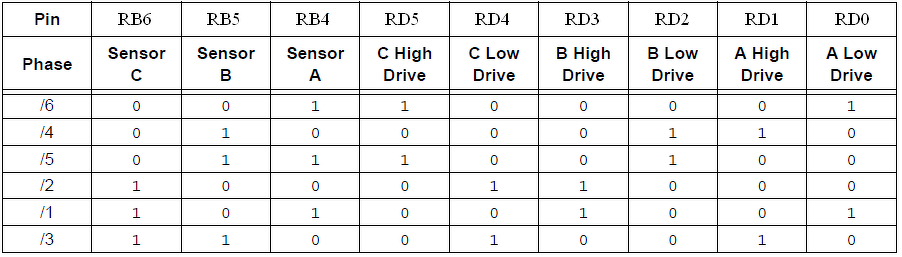

Ha esetleg saját programot írnál rá, ez a táblázat tökéletesen működik a hoverboard motorokkal, ez alapján készült az én programom:
Köszönöm szépen mindenkinek az infókat!
Ez alapján már el tudok indulni.
