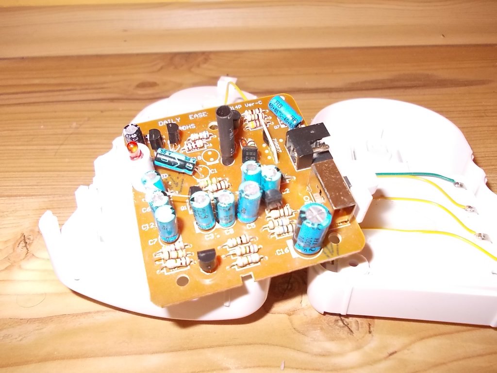

(#) Tillakata hozzászólása Feb 9, 2012 /
Sziasztok! Remélem még olvassa valaki a témát...
Nos egy egyszerű megoldásra gondoltam, csak elakadtam a végén. A lényeg, hogy egy mobil 1-es gombjának érzékelőjére beforrasztottam 2 kábelt, és beállítottam az 1-es számra a saját mobilom számát gyorshíváshoz. Ha összeértetve tartom a 2 kábel végét, simán felhív, eddig ok minden, viszont egy mozgásérzékelővel szeretném kombinálni a dolgot, ehhez adott egy mozgásérzékelős belépésjelző, csak az a problémám, hogy ott a zümmer nem folyamatosan szól belépéskor, hanem csipog, így ha onnan veszem le a jelet, akkor nem benyomva tartja az 1-es gombot, hanem a csipogásütemére nyomkodja. Így gyakorlatilag annyi 1-es lesz a kijelzőn, ahányat a zümmer csippan. Ha kell,mellékelek fotókat is, kérem,aki tudja a megoldást jelezzen! Köszi!

(#) Tillakata válasza MPi-c hozzászólására (») Feb 10, 2012 /
Mellékelek pár fotót, hátha így könnyebb lesz!
(#) poros válasza Tillakata hozzászólására (») Feb 10, 2012 /
Az 555 indító jelét a hangszóró vezetékről lehetne legkönnyebben "levenni."
(#) Tillakata válasza poros hozzászólására (») Feb 10, 2012 /
Mindenképp kell az az 555? Ha tudnék olyan helyet találni, ami eleve megfelel a panelon, akkor nem kellene plusz dolgokat hozzáraknom. Csak nem értek hozzá, mi szakítgatja meg a jelet.
Ha megtalálod az a pontot ahol nem szaggatottan van a jel akkor talán nem. De valamit akkor is kell készíteni hozzá mert a telefont nem tudja valószínűleg elindítani. Ezért lenne jobb az 555 öt egy monostabíl kapcsolással indítani a bemenő jel az első impulzus lehetne a kijövő jel hosszúsága már az RC tagokkal beállítható. A telefon gombját relével rövidre zárod 2-2,5 másodpercre ekkor aktív a gyorshívás ezzel a módszerrel.
Akkor nem jó kereső szóval kerestél rá itt van. A segéd programoknál megtalálod az 555 időzítési beállítását. R1-R2-C értékek változtatásával meghatározhatod.
Ok, és ami a segédprogiknálmegtalálható, ott megadom az időt (milisec), meg az ellenállást(kohm),és kiadja, hogy mekkora kondi kell?(C) És c2? És c3? Vagy hogy kellezt az én esetemben használni? Bocs, de tényleg most kezdtem, és szeretnék okosodni
Ezekkel az értékekkel megfelel.
R1-61Kohm
R2-4,7Kohm
C-47uf
A program használata egyszerű változtatod az értékeket -számol-megnézed hogyan változott a T1-T2 értéke. A felső T1 az az idő ami Neked 2-2,5sec körül kell legyen
