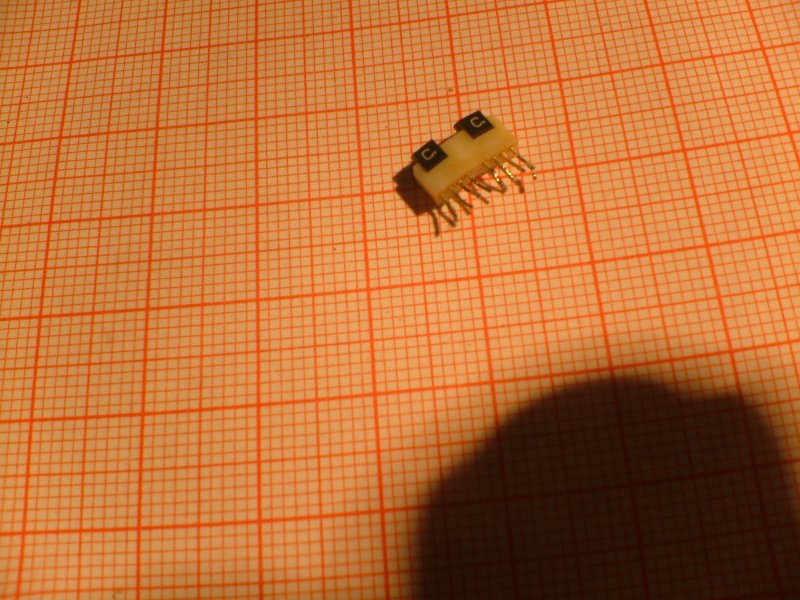

Hali. Vagyinkább hall. Kibányásztam egy motorból két érzékelőt, de sok keresgélés után sem találtam a bekötésről adatot.Négy lábuk van . Terveim szerint fordulatszám érzékelőt , vagy végállás kapcsolot szeretnék összehozni.A panel amiről levettem követhetetlen, összeöntött valami. Előre is köszi.:pittyu.
(#) pittyu válasza (Felhasználó 13571) hozzászólására (») Okt 4, 2008 /
Oké, köszi kiprobálom.
