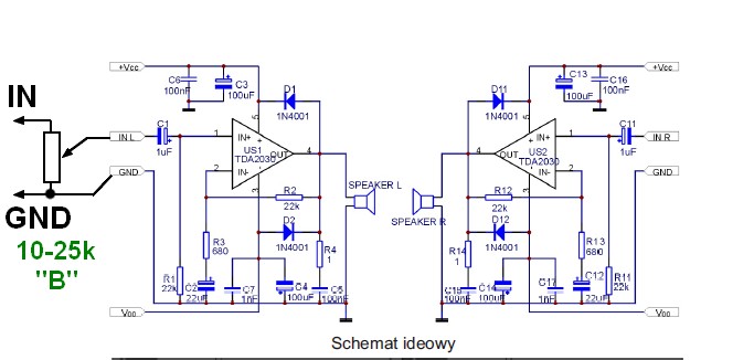

Megépítettem ezt az erősítőt, de potmétert szeretnék rá rakni. Kérek valakit, rajzolja be hová kössem, és milyen értékűt. Köszönöm!Bővebben: Link
A másik csatornára értelemszerűen ugyanígy. A poti lehet sztereó vagy 2db monó (utóbbi esetben egymástól függetlenül szabályozható a két csatorna).
Köszönöm, szteró potit fogok használni.
