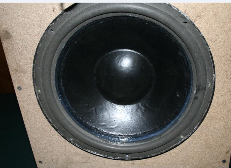

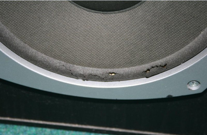

(#) honyike hozzászólása Máj 2, 2009 /
Mennyibe kerülhet egy Videoton DC2060E hangfal mélynyomójányak újraperemezése? Mert az enyémnek elkezdett porladni a pereme... Az első képen látszik...
Van még egy 30cm-es mélyem, amin valaki peremet cserélt, és baromi vastagon lefestette a membránt... Ezen peremet és membránt is kéne cserélni. Az a kérdés,. ghogy megéri-e! Mennyiből jönne ki?

(#) pl13 válasza honyike hozzászólására (») Máj 2, 2009 /
Minden haszjavító má árakon dolgozik. Keress egyet a közeldben, és kérdezd meg. Csak ne kínai membránszélt rakjon rá.
