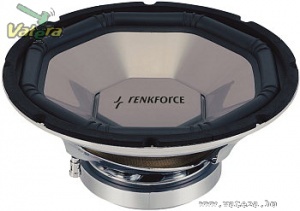

(#) subwoofer220 válasza fulop lajos hozzászólására (») Okt 19, 2009 /
És ez milyen lehet? RENKFORCE 12"
Műszaki adatok
Külső O: 300 mm
Beépítési mélység: 163 mm
Max. terhelhetőség (zene): 500W
Impedancia: 4 ohm
Frekvenciatartomány: 32 - 4000 Hz
Hangnyomás: 93 dB

(#) Kovidivi válasza subwoofer220 hozzászólására (») Okt 19, 2009 /
Egyik témában láttam: Bővebben: Link, meg ezt is: Bővebben: Link. Nézelődj még, én biztosan nem vennék nem kör alakú hangszórót! Ha zavar, hogy 4 ohmos, akkor vegyél kettőt, és kösd párhuzamosan
(#) fulop lajos válasza subwoofer220 hozzászólására (») Okt 19, 2009 /
Nekem elvi okok miatt nem is tetszene a hangja. A bringa kereke is csak úgy jó, ha kerek.

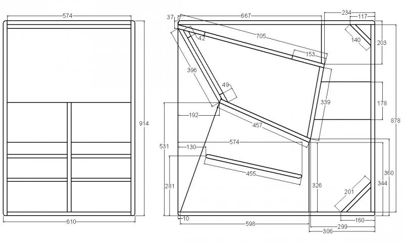

(#) Tujmi hozzászólása Okt 20, 2009 /
kérdésem a következő lenne!
Hangszóró vásárlása előtt állok!
2 fajtát néztem ki magamnak: az egyik RCF LF18N451 1500 w RMS de viszont nincs raktáron a nagykernek és minimum 3 hét mire megérkezne!
a másik hangszóró RCF LF18N401 1200 W RMS ez van raktáron de kisebb a teljesitménye
szerintetek sok különbség van a két hangszóró között? A héten még válaszolnom kell hogy melyik legyen amugy 2 db ot vásárolnék és oldalanként hidban hajtanám egy hitec audio Ha800 ról ami azt hiszem 1900 W ot ad le 8 ohm on ezt még bátran rámerem ereszteni az 1500 w os hangszóróra dinamikakompresszorral,de az 1200 w osra már nem.
szerintetek ?
küldtem képet a ládárol amibe szánom!

(#) ptesza válasza Tujmi hozzászólására (») Okt 21, 2009 /
Nem hiszem ,hogy jó ötlet 1900W-ot ráereszteni ,egy 1500W-os hangszóróra.Dobozkonstrukciótól függ a végleges teljesítménye. De általában kisebb lesz mint ami rá van írva. Különben eléri a végkitérést... vagy kitér magából.
8 ohm-on adja le a 800W-ot , 4ohm-on 1300W.
Nem számoltam ,csak sacc kb 800w-ról is simán meglesz a 130 dB. Ezt a dobozfajtát nemigazán ismerem ,de ez is rátesz 1-2 dB
(#) Tujmi válasza ptesza hozzászólására (») Okt 21, 2009 /

(#) Bassmester válasza Kovidivi hozzászólására (») Okt 21, 2009 / 1
Hali! Az ilyen kaliberű ládákat, hasonló hangszórókkal, kb fél milla/db áron lehet megvenni, a nevesebb gyártóktól. Ha valakinek ilyen kell és bízik a munkája eredményében, akkor a bekerülési költség (relatív) nem sok egy késztermék megvételéhez képest.
Tujmi!
Ha ilyen komoly cuccot építesz és költeni is tudsz rá, akkor már érdemes lenne felvenni a kapcsolatot a gyártó (nem a kereskedő) szakembereivel és véleményt, szaktanácsot, esetleg konkrét ládatervet kérni tőlük.
