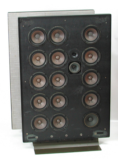

(#) szamóca válasza malyva hozzászólására (») Okt 18, 2009 / 7
Egy elektrosztatikus Martin Logan vagy egy Quad ESL valóban hangfal, de a többi bizony doboz!")
Mindkettőnek ugyanaz a célja, mármint az akusztikai rövidzárnak nevezett jelenség kiküszöbölése. De a hangfal egy olyan hanglesugárzást javító eszköz, ami egy "sík lap "(fal) közepébe helyezett hangszóró. Aminek a legalsó lesugározható frekvenciája a középpontól a szélekig lévő távolsággal egyenlő. Számokkal (hullámhossz=Hangsebesség/frekvencia) ha 50Hz-et szeretnénk lesugározni akkor annak a hullámhossza 340m/s osztva 50Hz-el=6,8m!
Tehát ekkora"falba" kell helyeznünk a hangszórót. És ez alatt az 50Hz alatt nincs lesugárzott hang. Pontosabban, 6dB/oktávval (meredeken) csökken. Ezért mély frekiken a méretből adódóan senki nem csinál hangfalat. Ezért nincs olyan sem hogy "hangfaltartó állvány". (20Hz-re már egy 17m-es körsík közepébe kellene rakni a hsz-ót)
Ezért született meg a hangdoboz. Itt a "falat"ráhajtogatták a hangszóróra . Elzárták az elejét a hátuljától. És ezzel jó alaposan megnehezítették ennek a hangsugárzásjavító eszköznek a számolását, mert itt már rengeteg együttható lépet be a képletbe. Ráadásul doboz típusonként változik a számolás.
Remélem sikerült azért valahogy érthetően elmagyaráznom a különbséget.
(#) highand válasza szamóca hozzászólására (») Okt 18, 2009 /
Érdekes kísérlet jutott az eszembe. A hangfalat ki kell tapétázni több kisebb hangszóróval és az ezekre juttatott jel fázisát pozíció függően meg kell késleltetni.
Ebből akár az is kijöhet, hogy nem is kell akkora nagyon nagy felület. A 12V-os kis TDA-k pedig ideálisak lennének a multiampra.
