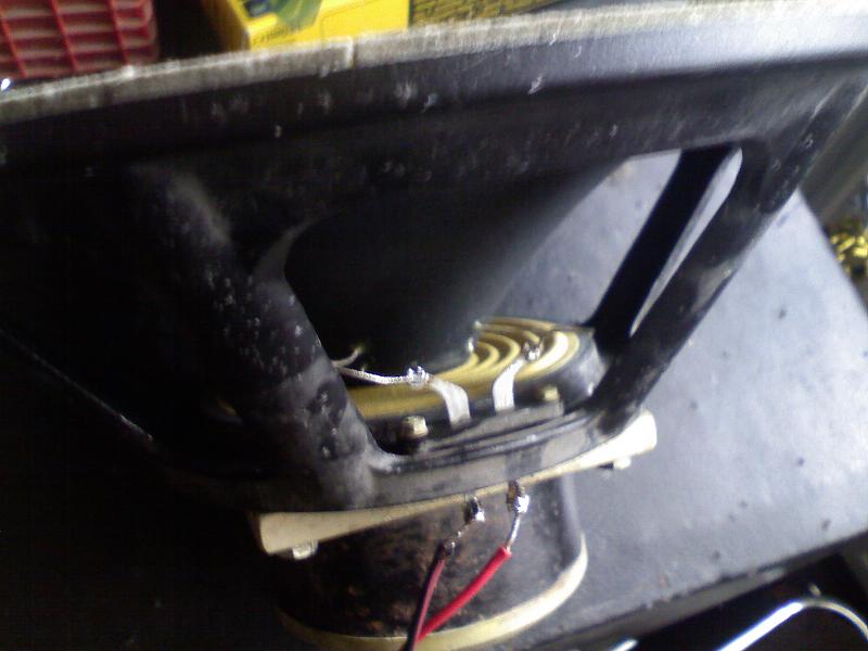

(#) Akashi válasza ptesza hozzászólására (») Jan 23, 2012 /
Szia.
Basszusra (gitárhoz) szeretném hangolni.
Kaptam két hangfalat, aminek a külső méretei 740*530*380mm, 20mm-es anyagvastagsággal, az elején 2db 100*55mm es reflexnyílással. Ebben van az előbbi hsz.-be mellékelt 2db hangszóró.
Ez is ba**om nagy, de a BassBox által számolt 1066 liter óriási... valaki segítene, hogy számoljam ki a jelenlegi, és a majdan tervezett hangfal paramétereket?
(#) axterix válasza Akashi hozzászólására (») Jan 23, 2012 /
Ne,haragudj hogy belepofázok de szerintem Basszusra nagyon kevés lesz magában.Ha jól emlékszem ezeket RFT L3702-vel párosítva szerelték ,ha teljesen zárt a kosara akkor több mint valószínű az egy regent hangfalból bontották ki így teljesen mindegy a doboz méret.Magában legfeljebb kicsi gitárkombóban alkalmazhatod a maga 15VA-jával mert szerintem ez van a mágnesra írva.Nekem is volt egyébként szépen szól ha neked más van akkor tévedek.
(#) Akashi válasza axterix hozzászólására (») Jan 23, 2012 /
Szia.
Kevered. Ennek nyitott öntött kosara van. ilyen.
Most újítottam fel őket, mert be volt szakadva a membránjuk. Van 4db, úgy kaptam. 12,5VA 6 ohmos, ez van rá írva. Eléggé nagyot szól ám. Lehet, hogy nem pont basszusra való, de most mit csináljak vele? Valamit kezdeni kellene velük, mert megérdemlik. Gondoltam építek hozzá egy rendes ládát, bulikra, esetleg zenéléshez, mivel basszusgitárom is van de normális kombóm nincs arra gondoltam, ezeket majd rá tudnám kötni az erősítőre ezért írtam basszusgitárt. Sajnos elakadtam, mert valahogy be kéne mérni a hangszórókat, és megtervezni egy hangfalat, de nem tudom hogy induljak neki.
(#) ptesza válasza Akashi hozzászólására (») Jan 23, 2012 /
Hát T/S méréssel ,indulj neki.
(#) Akashi válasza ptesza hozzászólására (») Jan 24, 2012 /
Köszi Hogyan? Mi kell hozzá? Még nem csináltam ilyet.
(#) ptesza válasza Akashi hozzászólására (») Jan 24, 2012 /
Ha jobban vagy műszerezve, akkor egy teljesítmény hanggerátor , AC voltmérő ,(csővoltmérő) , és egy ellenállás.
Ha csak kevésbé akkor azt javaslom építs egy ARTA box-ot , és a LIMP progival megtudod mérni. A profilomban találsz hozzá linket.
Hanggenerátorom csak a PC-n van, szkópom van, mikrofon, erősítő.. és ellenállásom is van
Mérőmikrofonnak megteszi a mellékelt képen látható dinamikus cucc? Azt irja az adatlap,hogy a frekiátmenete 50-18000Hz.
Megyek átolvasom a blogod.

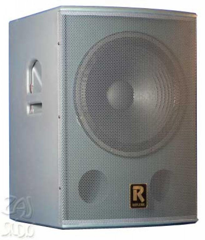

(#) dudassandor1 hozzászólása Jan 29, 2012 /
Sziasztok! Tud-e valaki nekem abban segíteni, hogy az alábbi REFLEX R-250sub ládában mekkora a reflexcsövek mérete? A BASSbox program szerint (már ha jól használom) 2 db 10 cm átmérőjű csőhöz 25 cm hosszt ad. Nem sok ez?
(#) ptesza válasza dudassandor1 hozzászólására (») Jan 29, 2012 /
Nem sok, sőt ilyen átmérő mellett még magasra is hangol. Nálad mennyi lett az Fb a Bassbox-ban?
