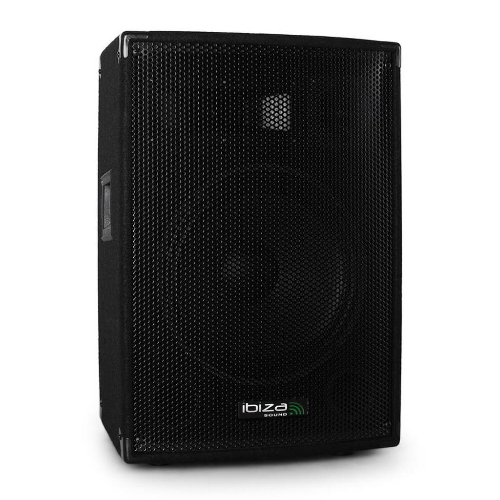

Sziasztok. Nem rég vásároltam 2db 3 utas Hangsugárzót, és nincs benne hangváltó csak simán össze vannak kötve a hangszórók párhuzamosan. A kérdésem az lenne hogy tehetnék e bele egy három utas hangváltót ha a végfokomnak ettől nem lesz baja , mert a mély hangokat nem nagyon lehet érzékelni, vagy a mély hangszórót cseréljem egy másikra ? Csatolok képet. Köszönöm a válaszokat előre is.
(#) andras99 válasza Kismazsika hozzászólására (») Márc 30, 2015 /
Mivel piezo magasak vannak benne, nem feltétlen szükséges hangváltó, mivel "végtelen" az ellenállásuk ha belerakod azt a 3 utas hangváltót semmit sem fog érni. Mély hangokkal kapcsolatban: ha kicseréled a hangszórót valószínűleg nem lesz jobb, az új hangszóró valószínűleg érezné jól magát ebben a ládában.
(#) xule válasza Kismazsika hozzászólására (») Márc 30, 2015 /
A piezokkal sorbakötött kondendenzátorokkal lehet csökkenteni az érzékenységüket, átvitelbe szinte nem szól bele. 100-500nF nagyságrendben kell gondolkodni, de ehhez tudni kell a piezo névleges kapacitását- 2 kondenzátorazonos értékű sorbakötve felezett érték. Feszültség 200 Volt felett ajánlott. Próbáltam már ilyet.
(#) P_Laszlo hozzászólása Márc 31, 2015 /
Ez nem egészen így működik. A piezóknak is van impedanciája, csak a hallható frekvenciatartományban elég magas. Ezt kell a névleges értékre korrigálni, utána lehet bármilyen hangváltóval, és szűrővel használni, amire éppen szükség van a megfelelő illesztéshez. Más esetben az erősítő sem lesz túlzottan hálás sajnos.
(#) Kismazsika válasza andras99 hozzászólására (») Márc 31, 2015 /
Most kiszereltem a mély hangszórót, és beletettem egy másikat de azon sokkal nagyobb a mágnes, nem tudom hogy ez mennyire fontos, de lényegesen jobb volt.
(#) Kismazsika válasza P_Laszlo hozzászólására (») Márc 31, 2015 /
Esetleg ha megnézem hogy melyik hangszóró mekkora teljesítményű illetve mekkora az impedanciája akkor egy rajzot és anyag szükségletet esetleg tudnál adni a hangváló készítéséhez? Vagy ha lehet akkor veszek kész hangváltót.
(#) P_Laszlo válasza Kismazsika hozzászólására (») Márc 31, 2015 /
A mágnes méret nem olyan lényeges, de az könnyen lehet, hogy hangosabb lett mélyben a másik hangszóróval.
A terhelhetőség adatok nem segítenek, inkább képet a hangszórókról/dobozról.
