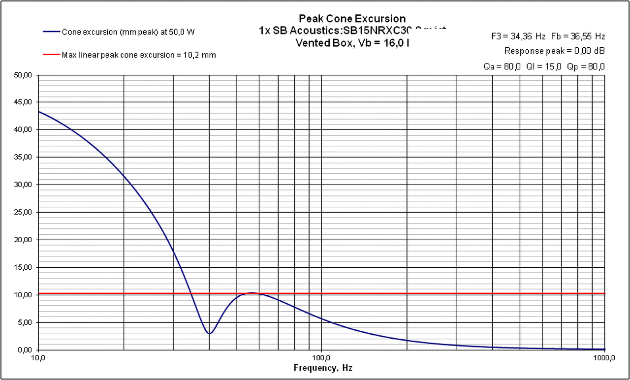

(#) steelbird válasza P_Laszlo hozzászólására (») Ápr 5, 2015 /
Ez a Tannoy hangszóró tetszik, jókat is írnak róla sok helyen és az ára is nagyon jó.
Viszont ha a valóságban is ezt műveli, akkor nem biztos, hogy ez lesz számomra a jó választás.
70Hz -nél 50W on több, mint a duplája a membrán kitérése a lin. tartománynak. Sőt, 30W -on is közel duplája még.
Tudom, ez csak szimuláció, de engem ez tántorított most el ettől a hangszórótól.

(#) steelbird válasza P_Laszlo hozzászólására (») Ápr 6, 2015 /
Az aggaszt, hogy 70 Hz környékén masszívan nemlineáris tartományban dolgozik a hangszóró a nagy membránkilengések miatt, még kisebb teljesítményeken is, az pedig gondolom, jó nagy torzítást okoz. Kerestem nagyobb lineáris tartományú hangszórót, a HiVi S6N -nél pl. 4,3 mm van megadva, de annak 1k és 2k között van egy csúnya kiemelése.
Egy régi, már nem gyártott Sp-168HT -nál láttam 7mm lin. kitérést az adatlapján, de azt már nem nagyon lehet beszerezni. Ha van még itt-ott, azokon a helyeken pedig 60-70 Eur az ára.

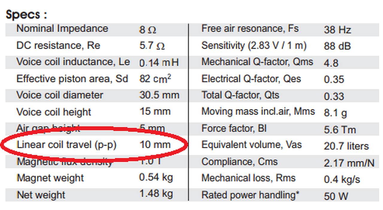

Pedig linkeltem mindenféle diagramot, volt benne az is. Meg mutattam már sokmindent, ott vót a tannoy, 634, 626, de gyakorlatilag bármelyik 17R kezdetű, ha olcsó kell, akkor ott a HiVi.
Miért írsz 10mm-t az 5 helyére?
Feladom.
Amit linkeltél adatokat, az csak ottani regisztrált felhasználók által látható.
Aha.. visszanéztem, már van jogosultság. Pedig délelőtt azt írta ki, hogy csak regisztrált felhasználók láthatják...
„Miért írsz 10mm-t az 5 helyére?”
Ezért:
A hozzászólás módosítva: Ápr 6, 2015
(#) P_Laszlo válasza steelbird hozzászólására (») Ápr 6, 2015 /
Látom, de ez 5mm. (15-5)/2=5
