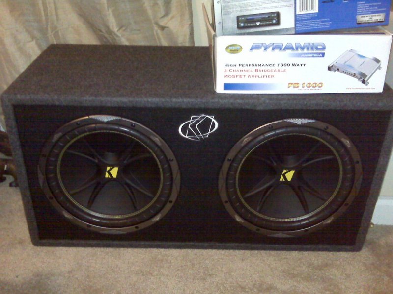

Vásároltam 1pár hangfalat,2db 20cm mélysugárzot cseréltem ugyanolyan tipusra benne.Tehát 1 dobozban 2db mély van.Bekötöttem de csak huppog.Ha lefogom az egyik mélyet szépen szol.Probálkoztam hogy megforditom a polaritást,de az sem segitett.Ötlet valakinek???
Csak az egyiken fordítsd meg a polaritást
(Biztos, hogy minden variációt kipróbáltál, az erősítőd bírja ezt a terhelést? Ha még így is akkor a reflexcsövek hosszával kéne játszani.)
Lehet, hogy nem jól zár a doboz! Vagy az egyik hangszóró rossz. A hangváltóba jó helyre kötötted? Kifelejtettél egy szivacsot.
Igazábol ugy kötöttem be ahogy kivettem amik benne voltak mélyek.Mindkét hangszoro jo.Csak furcsa,hogy kis hangerőnél is elég nagy a membrán kilengés.Hangszigetelő van benne,zárt doboz.Probáltam már,hogy csak az egyiken forditottam meg a polaritást,de ugyanaz a probléma.
A hangdobozról, esetleg rajz, fénykép?
Ha a régi két mélynyomó tönkrement, nem lehet, hogy pont ettől? A hangváltó jó? Nekem ha ellenfázisban dolgoztak a hangszórók, egy dobozban, akkor szokott ilyen sikerülni. Le is rázták magukról a tekercskivezető vezetékeket. Viszont, ha egymásra dolgoztak, akkor megszólalt...
A ferkiválto mély részéről jön két vezeték amelyek a két hangszoro pozitvjára van kötve,a negativ meg párhuzamosan van bekötve,a hangszoroknál.
