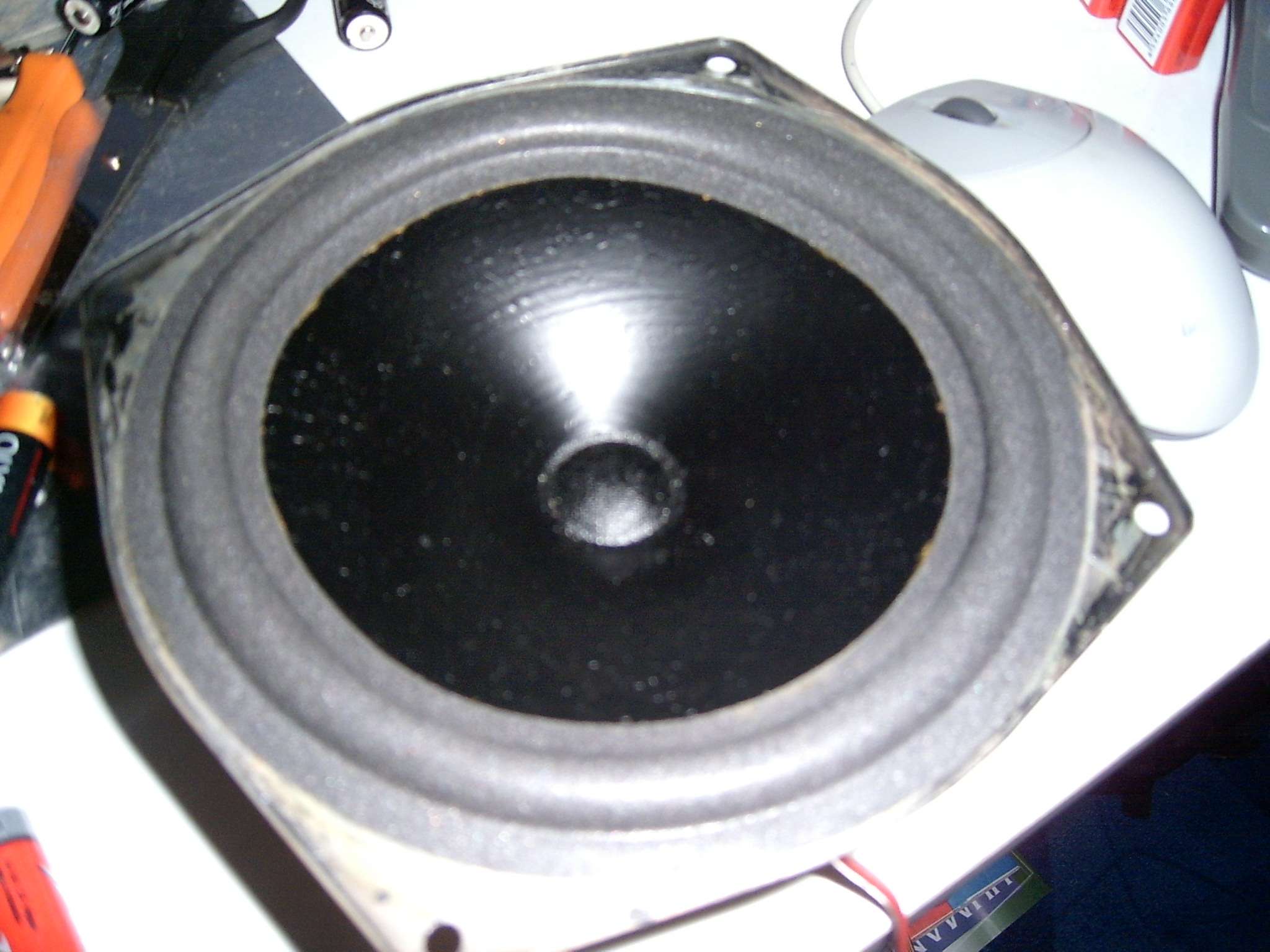

RFT L2501 hangszóróról valami adatot tud valaki nekem adni?? (3va 8ohm 16 cm)
(#) szabi83 válasza szabi83 hozzászólására (») Jún 26, 2007 /
ilyen lett:nezze:
kap 8 liter zárt ládikót + tda2030
