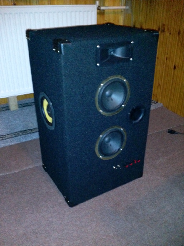

(#) olahtamas válasza gery20 hozzászólására (») Máj 9, 2013 /
Az meglehet hogy nagyra sikeredett a láda, több hangszoro van benne, és szeretem ha szol rendesen a mély tartomány... A hangszoro tipusa M.N.C 30305
(#) gery20 válasza olahtamas hozzászólására (») Máj 9, 2013 /
Hogy érted hogy több hangszóró több utas?
(#) olahtamas válasza gery20 hozzászólására (») Máj 10, 2013 /
igen több utas valojában, van benne az emlitett mélysugárzo, 2db mélyközép, ami inkább közept ad meg egy piezzo magas, és ez mind frekvenciválto nélkul van jelenleg
(#) gery20 válasza olahtamas hozzászólására (») Máj 10, 2013 /
Amit említ tettél mélynek netten néztem de az csak 13 centis. szóval nem értem tegyél képet a ládáról hogy lássam mi a helyzet.

(#) olahtamas válasza gery20 hozzászólására (») Máj 13, 2013 /
Mellékeltem a képet a hangdobozomrol. Annyit fűznék hozzá, hogy az alján el van rekesztve az erősitő rész számára 15cm, kulső méretei: 65cm×38cm×31cm, 13cm hosszu rezgőcső található benne

(#) Hangszoro2000 válasza olahtamas hozzászólására (») Máj 14, 2013 /
Tamás, nem az erősítőnek kellene elválasztani térfogatot, mert az nem érzékeny a doboz belső méretére, hangszórók viszont nagyon, azoknak kell saját légtér, attól függően, hogy melyikről mi szól.
ui: A reflexcsőnek átmérője is van, és az is fontos. De ránézésre majdnem biztos, hogy nem jók a méretei.
