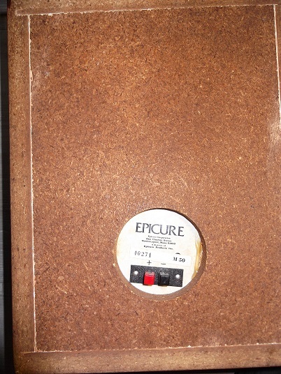

Szert tettem egy Epicure M50-es hangsugárzópárra, amit szeretnék kicsit helyrepofozni.
Előző tulajdonosa sajnos gumiperemet (eredetileg szivacs) ragasztott rá úgy ahogy, ez szerintem nagyban befolyásolhatja a hangját.
- Érdemes javító kitet rendelnem pl.: Bővebben: Link vagy a javítóműhelyekben alkalmazott szivacsperem is megteszi.
- Szokás más javításokat is végezni ezeken a mély közepeken? A magas hangszórók igényelnek karbantartást?
- A kondit megmértük, megvan a kapacitása, az ellenállás is rendben van. Érdemes esetleg újabb fajtára cserélni őket?
- A belső kábelezés elég vékonyka, azt is kicserélném vastagabbra. Nagyban fog változni a karakter? Ezt tervezem a rendszerembe, ilyet tennék a dobozokba is: Bővebben: Link
- Sárga üveggyapot szerűséggel van megtömve a doboz, megfelelő vagy tegyek bele inkább vatelint?
- A csatlakozókat is cserélném. Bármilyen alap aranyozott megteszi?

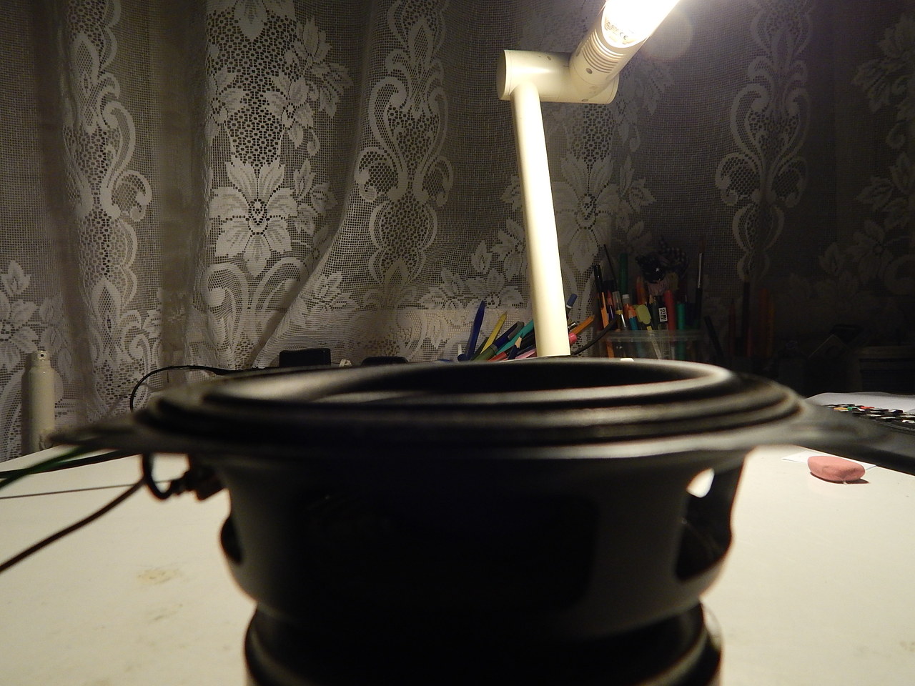

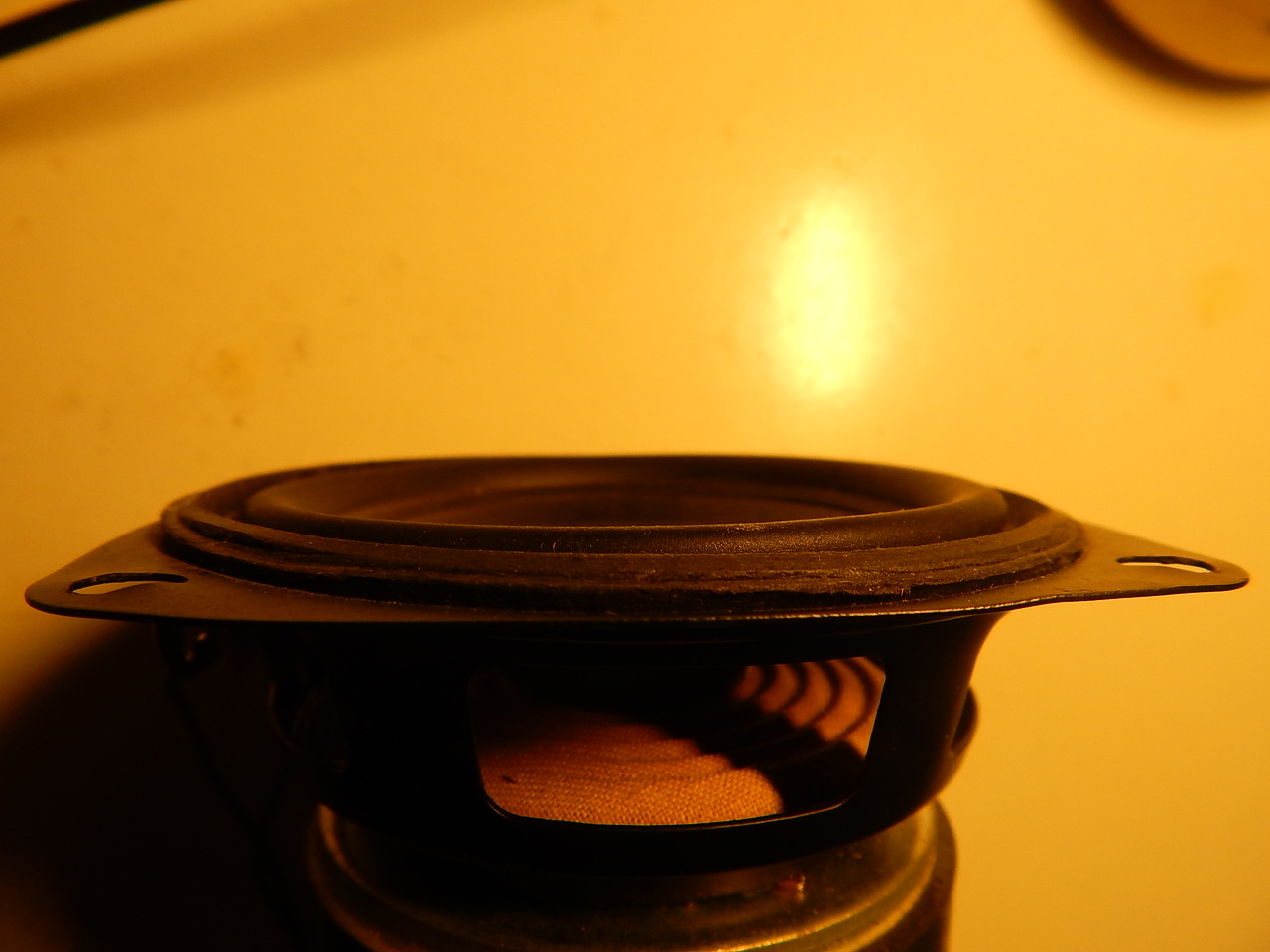

Egy házilag épített hangfalban egy ideje eléggé furán kopogva, sisteregve szólt az egyik hangszóró ( SAL SR 1010 50W 8Ohm WOOFER 100mm ) ezért szét is kaptam.Látszólag semmibajt nem vettem észre (nem szakadt, normális gyárinak látszik). Na de mikor oldalról rápillantottam akkor meg lett a hiba is. A hangszóró egyik oldalán a peremet a vashoz fogó ragasztó feljött / kinyúlt és ezzel itt sokkal kijjebb lett a membrán és így súrolja a tekercse a vasat (mellékelem a képet).
Ebben szeretnék kis segítséget, hogy milyen ragasztót ajánlotok amivel újra rendesen le tudnám ragasztani ?
Én arra gondoltam hogy csak a feléig szedném le rendesen, a jó rész nem piszkálnám meg.
A hozzászólás módosítva: Ápr 13, 2014
(#) pjg válasza martin66789 hozzászólására (») Ápr 13, 2014 /
Palma ragasztó az jó. Megszáradva is rugalmas.
(#) martin66789 válasza pjg hozzászólására (») Ápr 14, 2014 /
Köszönöm a választ, megpróbálkozok vele.
(#) Levi Jr. válasza martin66789 hozzászólására (») Ápr 15, 2014 /
Körbe kell bontani, mert csak úgy tudod a központosított, súrlódásmentes állapotot összehozni. Ha nem megy, keress meg privátban és segítek.

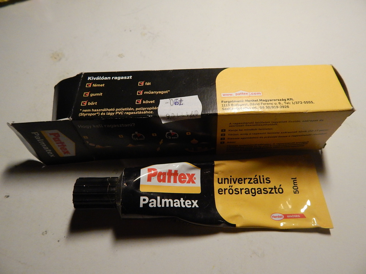

Találtam itthon 2 fajta ragasztót ( mellékeltem a képet róluk). Az egyik Palma tex (univerzális erős ragasztó), a másik pedig Pattex Palmatex (univerzális erős ragasztó).
A kérdésem hogy az előbb említett ragasztókból melyik lenne a legcélszerűbb hangszóró javításra (az előző hangszórómat ragasztanám vele a SAL SR 1010 50W 8Ohm WOOFER 100mm) ?
(#) zolika60 válasza martin66789 hozzászólására (») Ápr 17, 2014 /
Szerintem ugyanaz a kettő.
(#) martin66789 válasza zolika60 hozzászólására (») Ápr 17, 2014 /
A pattex-es hígabb.
Mind a kettő jó hangszóró ragasztáshoz ?
(#) andras99 válasza martin66789 hozzászólására (») Ápr 17, 2014 /
Amire szeretnéd használni mindegyik megfelel.
