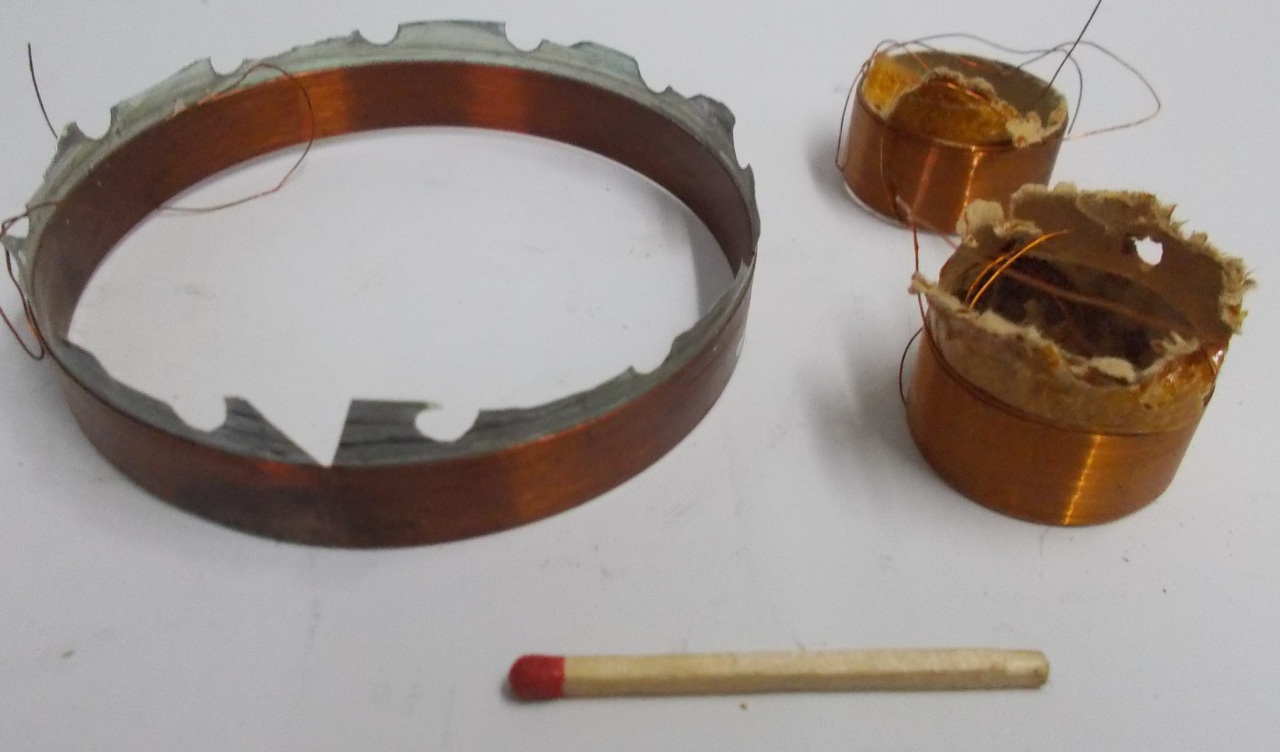

Szabad legyen néhány szót írni a hangszórók meghibásodásának megelőzése érdekében. Tudom, hogy a gyártók és kereskedők ennek nem örülnek. Ők azt szeretik, ha minél többen idő előtt tönkre ment hangszóróik helyére újat vásárolnak. A mellékelt fényképen egy 25 cm kosárátmérőjű hangszórót látni az elszenesedett leégésű tekercsel. Ez a hangszóró állítólag 200 W terhelhetőségű. Az eredeti gyári méretek alapján újra tekercselt tekercsével csak 8-10 W teljesítményig terhelhető. 30-40 W-tól jelentkezik a tekercségés. Javaslom a hangszóró javító kollégáknak, hogy végezzenek műszeres méréssel leégési próbát. Tapasztalni fogják, hogy mekkora teljesítménytől történik tekercségés, és összehasonlíthatják a rá írt teljesítmény adattal. Ezek után akad "szakember", aki állítja, hogy nem számít a teljesítmény. Az én műszeres méréseim azt mutatják, hogy az égés megelőzhető, ha az erősítő kimenő teljesítménye kisebb a hangszóró terhelhetőségénél!

De hogy égetsz le vele egy olyan (nem a képen látható) normálisan összerakott hangszórót sin 100 wattal?

A 100W-os hangszóró is leéghet akár 10W-tól, ha az asztalon hajtod, és/vagy egyent kap...
Mindegy, hogy az asztalon, vagy dobozban.
Az elektromos terhelhetőség nem függ össze a mechanikaival.És sokkal könnyebben ég meg a lengőcséve, ha az erősítő max. kimenőteljesítménye kisebb a hangszóró névleges terhelhetőségénél, hiszen sokkal könnyebben vezérlehető torzításba (a hangszórók pedg ettől égnek meg, nem az üzemszerű használattól). Az elektrodinamikus hangszóróknál a terhelhetőség szinuszos vagy RMS értékét nézni értelmetlen. Egy 40-50mm körüli átmérőjű lengőcsévét pedig nagyobb problémák nélkül el leket készíteni névleges 60-80W körüli elektromos terhelhetőséggel is (nyilván a 200W is hülyeség, de a 8-10 is). A régi módszrekkel, papír csévetestre tekerve persze tényleg 25-30W körüli a maximum, de ezt már régen kinőtték-túlhaladták az új módszerek-alapanyagok. Szóval azt is meg kell nézni, hogy ki és hogyan javítja meg azt a bizonyos hangszórót. A hozzászólás módosítva: Aug 16, 2017

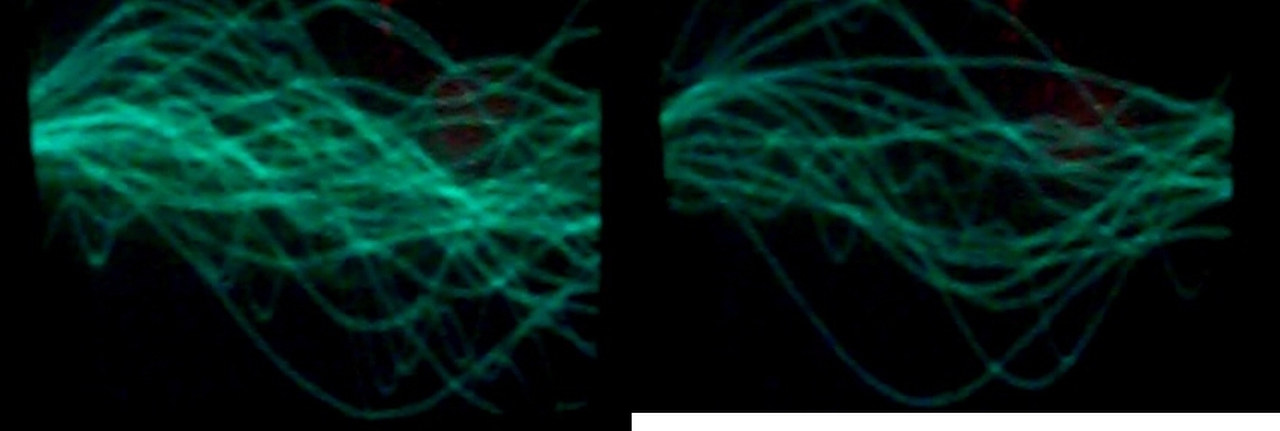

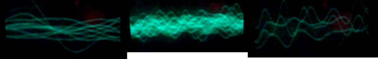

Gondolom, hogy a két alsó erősítő ismerős sokaknak. Annyival módosított, hogy a hátulsó oldalon egy kapcsolóval lekapcsolható a 100 voltos trafó és külön kivezetett az ohmos kimenet. A felső teljesítménye egyenlő az alsó kettővel. Ez az erősítő a jobb oldali kapcsolóval váltható 100 V 2 A vagy 40 V és 5 A kimenetre. A négy csatlakozó hüvely így keletkezett. Az erősítő saját építésű. Van 400 és 600 wattos erősítőm is. Manapság ezekkel nem érdemes dicsekedni, mert bárki építhet ilyeneket. A képeket azért közöltem, mert ezekkel az erősítőkkel bármilyen zenével, teljes kivezérléssel, nem túlvezérléssel a legnagyobb hangszórók is leégnek! A 21" is a 125 mm átmérőjű tekercseikkel. Ezek wattszáma nem "marketing" teljesítmény! Ez műszerrel mérhető effektív teljesítmény! A leégett hangszóróra gyártó által írt teljesítmény könnyen összetéveszthető az effektív teljesítménnyel, és máris kész a leégés. 200 watt hangszórón 5%-os hatásfokkal 190 W hőveszteség keletkezik! Ekkora hőenergia bádogos forrasztópákát tud üzemeltetni. Ja jól megfigyelitek, akkor azt kell látni, hogy a tekercs rézhuzalja elszenesedett. A rézhuzal próbaégetése azt bizonyítja, hogy a tekercshuzal 400 celzius fok fölé emelkedett. Alumínium tekercsnél a huzal elolvad. Ez 660 fokon olvad. Mi lehet a véleményünk, nekünk hangszóró javítóknak, az üzemeltető diszkós vagy zenész szakmai tudásáról? A többetek által írt vélemények nem helytállóak. Nem kívánok hozzáfűzni, de elmarasztaló vélemény alakul ki bennem.

Egy újabb képet küldök. Itt a nagy effektív teljesítmény "letépte" a tekercseket a pille és membrán részről. Az elszakadt huzal miatt nem égett a tekercs. Nagyon ritka jelenség. Gyakoribb, hogy a bevezető sodrony leég. A PMPO , PEEK és egyéb teljesítmény megadások okoznak ilyen kellemetlenséget. Idézet: „ezekkel az erősítőkkel bármilyen zenével, teljes kivezérléssel, nem túlvezérléssel a legnagyobb hangszórók is leégnek! ... 200 watt hangszórón 5%-os hatásfokkal 190 W hőveszteség keletkezik!” Zenével legfeljebb 20-30W disszipálódik el a lengőcsévén egy 200W-os erősítőn, klipphatárig vezérelve.
Ezért nézzük a névleges értéket, az elég jó közelítés, félúton a zenei és a szinuszos érték között.
