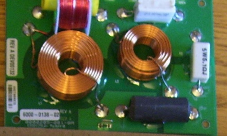

Ha tud, valaki segíthetne megállapítani a típusát, azonosítószámát, ennek a hangváltónak. Köszönöm.
Nincs ráírva?
A bekötésére lennél kíváncsi akkor inkább tudnánk segíteni.

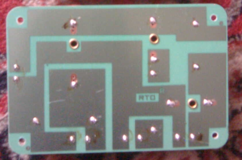

Szeretnék segítséget kérni hangváltó, hangszórókhoz illesztéséhez, finomításához. A hangszórók: http://www.arwill.hu/portal/Budapest_/Elektro_alkatresz/Elektroakus...4.html http://www.hangszoro.net/adat/427.jpg http://beyma.com/products/lowmidfrequency/608CMB8 A hangváltó: rto lw 3/150

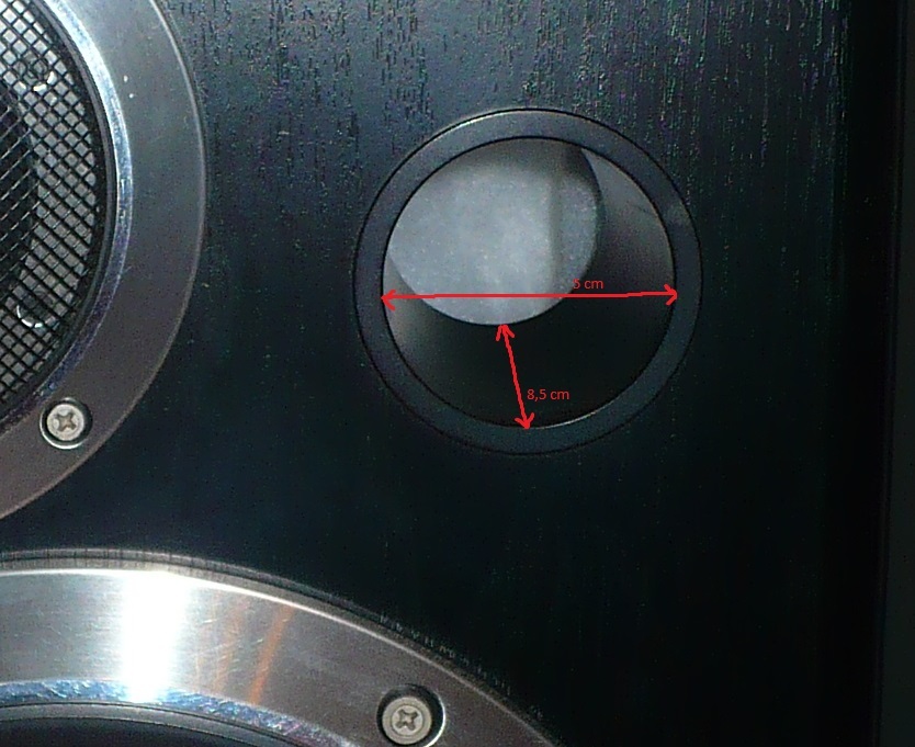

Csak azért szükséges a 3 hangszóró, mert egy Technics SB-CD320 dobozt faragtam át. A külső méreteiméretei: 54,5 cm x 29,8 cm x 26,6 cm, de még a belselyét szűkiti bitumen lap, a csillapító vatelin.A reflexcső elöl van,gyári ugy 10cm x 6cm. Így a belsőt 48 cm x 24 cm x 20 cm -re saccolom. A hangszóró elrendezés maradt. A mélyből azért lett érzékenyebb bele hogy kompenzálja a gyengeségét. Jobb lett de még nem eléggé.

A belső méreteket jól írtam. A reflex cső még kisebb mint emlékeztem.
Köszi a képet.
Szóval ezzel a csővel 45 Hz-es hangolás valósul meg , és 70 Hz-es az F3 pont. A terhelhetősége is csak 60 W körül alakul ,mert túl nagy a légsebesség a csőben. A kónusz jól csillapított ekkora dobozban. Szóval nem csoda ,hogy nincs elég mély hang. Ha 65 Hz-re hangolnánk akkor , az F3 pont 60 Hz ami rögtön 10 Hz javulás a mély irányba. Átm 70mm csőböl 58 mm kell, vagy 80mm-es ből 89 mm hosszú. Sajnos még ez is eléggé vérszegény de 10 Hz javulást már észre fogsz venni. Tulajdonképpen ha tisztességes mélyet várunk ettől a hangszórótól akkor egy 50 literes dobozba kellene tenni 45 Hz -es hangolással. Viszont ekkor már megvan a 45 Hz F3 ami már jó! A hozzászólás módosítva: Ápr 2, 2014
És ha nagyobbat vágunk mint amekkora kellene, gondolom az sem jó? A hátsó reflex elhelyezés nem jobb az elsőnél? Azt lehetne hogy pntosan hova, mekkorát tegyek, ami a leg optimálisabb. Végül majd, egy jobb közép ajánlatod hozzá?
Előlapon annyi szokott lenni ,hogy legalább egy cső átmérővel messzebb kerüljünk a hangolt hangszórótól. Teheted hátulra is ,különösebben nem befolyásol semmit sem. Ha valami egyéb csöved lenne pl valami tölcséres vagy épp 75 mm-es akkor újraszámoljuk a hosszt. Az átmérőtől jelentősen már nem lehet eltérni. Ha növelnéd akkor akkor a hossza is aránytalanul megnőne.
Vagy 66 mm vagy 85 mm belső átmérővel tudok szerezni (Hangolható hogy ne legyen baj). Melyiket ajánlanád?
A 66-os-ból elég 60 mm hosszú. Ez 150 W-nál éri el 35 m/s légsebességet a csőben .
A normális értéket max 25 ig tenném, ami most 80 W. A 85 mm-est csak akkor ha ki lehet húzni 120 mm-re. 100W -nál 18 m/s ,200W-nál 27m/s.
