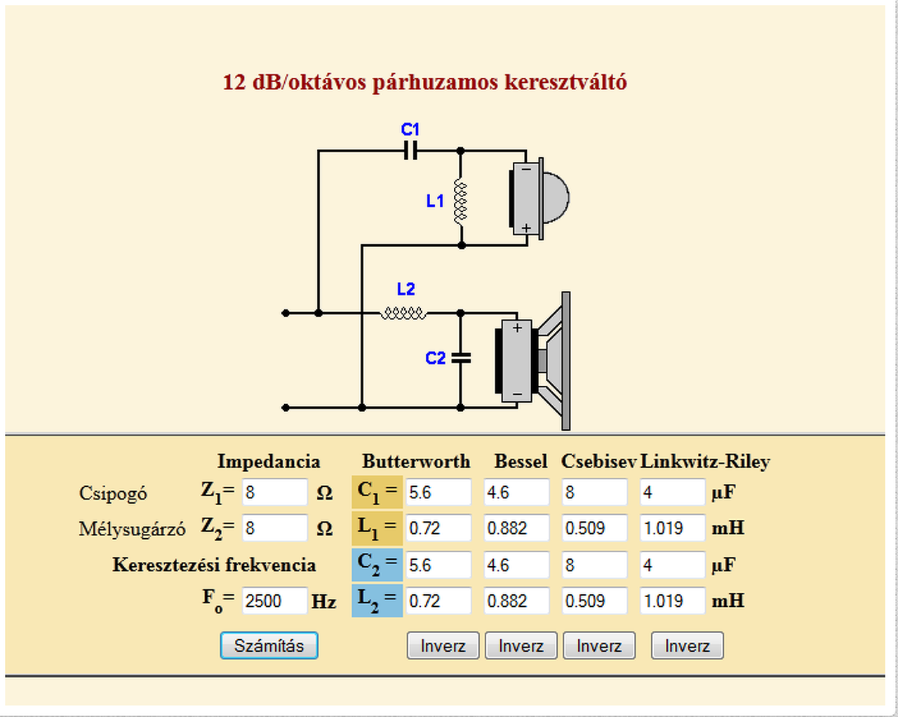

(#) Darkboy hozzászólása Máj 6, 2014 /
Sziasztok , további kérdésem az lenne az alábbi hangváltónak csak a mélyhez való részét készíteném el , és a magashoz tartozó részt ki hagynám . Vagyis oda a magason lévő hangváltót kötném be helyette . Úgy is működne ? És gondolom akkor a magason természetesen fordított polaritás kellene vagyis keresztbe kötném mind a rajzon . Válaszotokat előre is köszönöm .
Rajz : Kép: Hivatkozás
(#) ptesza válasza Darkboy hozzászólására (») Máj 6, 2014 /
Elsőre vegyél szerintem egy 1mH -1,5mH értékű tekercset megfelelő vastagságú huzalból. Akár a ferrit vagy vasmagos tekercs is megfelel. Ezt elé kell kötni sorosan és meghallgatni. A magas polaritásával is érdemes variálni. Ha úgy érzed hogy nem elegendő a szelektívitása a mélynek, azaz a közép üvölt mint állat bármit csinálsz , akkor jöhet a párhuzamos kondi a tekercs után. Kb 2- és 6.8µF közötti kondi kellhet. Ha van egy kisebb erősítőd ami kibírná a véletlen rövidzárlatot akkor akár hallgatás közben érdemes csinálni. (pl TDA2030) .
Mérés nélkül nincs értelme a számolgatásnak sem , de fülre biztosan jobb eredményt fogsz elérni mintha egy ilyen calcululátor által kidobott értékekből építesz.

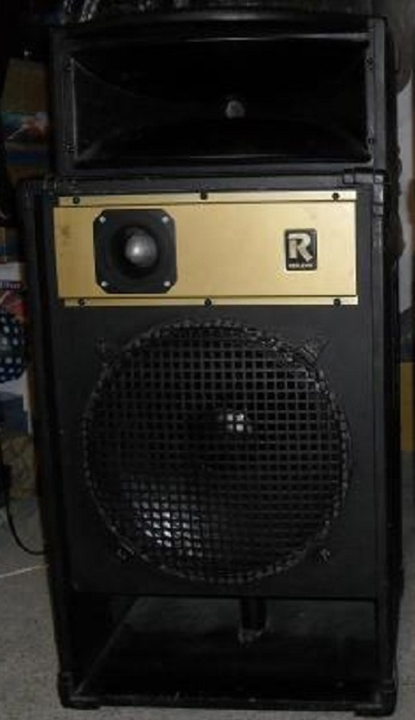

Lehet, hogy naiv lesz a kérdés, de vállalom: kaptam egy pár Reflex Gigant hangfalat és szeretném tudni, hogy eredetileg (bár mindene eredeti és üzemképes) melyik hangszóró milyen frekvenciát ad le (tól-ig). Milyet a 15R300 mély, milyet a ring és milyet a békaszáj? Tudna esetleg valaki segíteni? Lényegében a hangváltóról szeretnék tudni. Kösz!

(#) ptesza válasza vallon7 hozzászólására (») Máj 12, 2014 /
Ezek nem éles határok. Van mély , közép és magas.

(#) vallon7 válasza ptesza hozzászólására (») Máj 12, 2014 /
Igazad van, tényleg hangláda (végtelen hangfal). A lényeg, hogy a benne lévő hangváltóról tudnál valamit mondani, illetve arról, hogy milyen frekiknél váltson a hangváltó, mert a hangja nem tetszik, kellene újat csinálni bele.
Jobb lenne ha a mostanit felrajzolnád, és elmondanád pontosan mi a baj a hangjával.
Akkor akár egy pici módosítással is lehetne komoly javulást elérni.

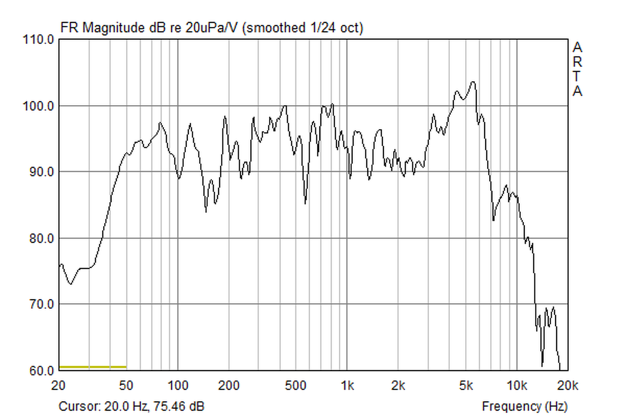

(#) ptesza válasza zsozso72 hozzászólására (») Máj 13, 2014 /
Hangváltóhoz nemcsak a T/S paraméterek kellenek ,hanem egy átviteli görbe is minden hangszóróhoz. A Monacor DT280 adatlapján kézzel rajzoltak egy egyenes 'görbét' ez sajnos nem elfogadható. Korábban már mértem Hivi hangsugárzókat is azok sem hasonlítottak az adatlapon levő egyenes görbékre, habár egymásra eléggé jól.
Egyszóval ha azok alapján készítettem volna a váltót akkor az nem lett volna semmilyen sem.
Egy valós mérés :

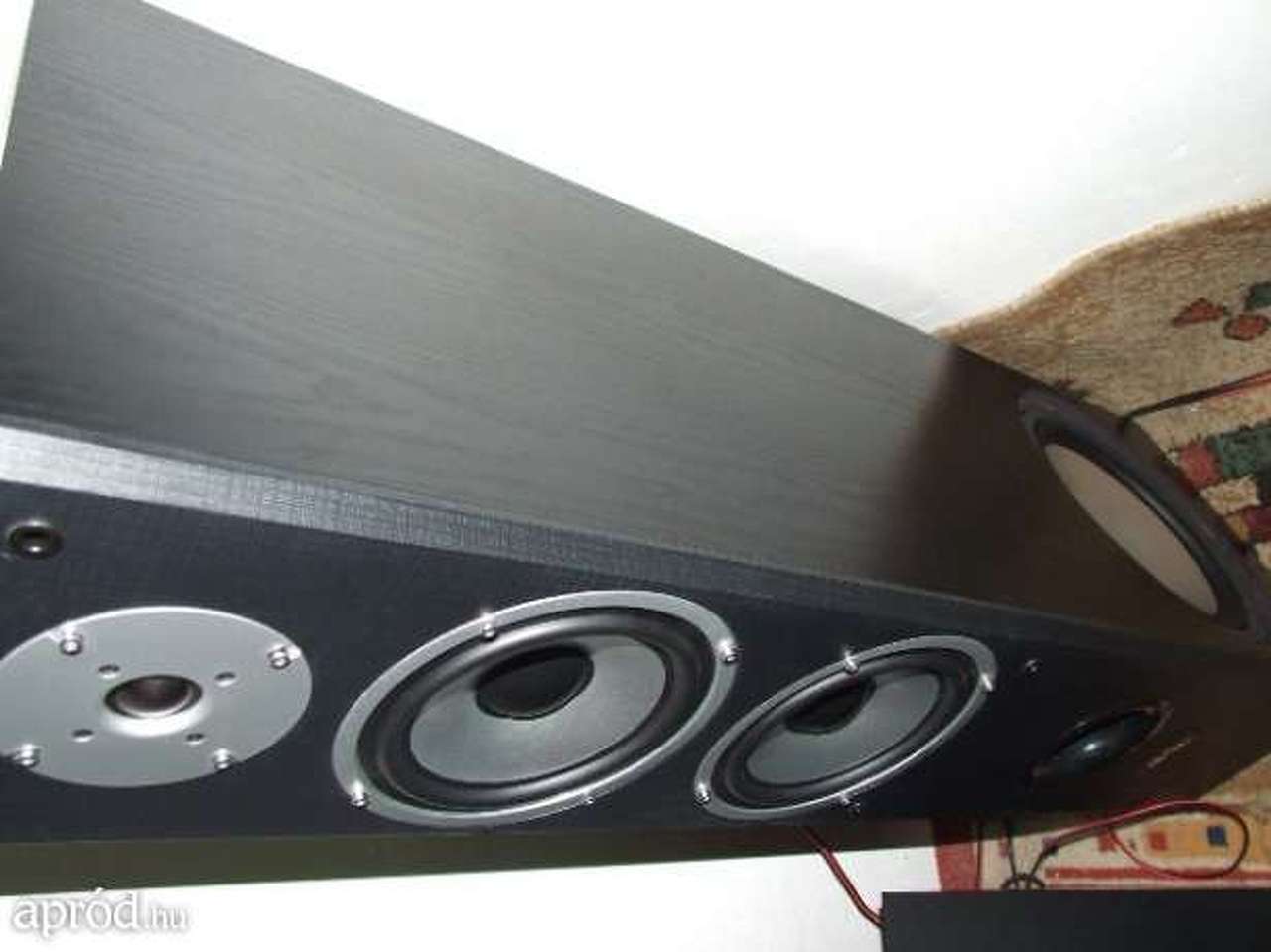

Egy kis segítséget / tanácsot szeretnék kérni! Remélem nem köveztek meg, SAL -ról van szó.
Az áldozat egy pár 4610f, a következő felépítéssel:
-25cm mély 8ohm oldalt, gyárilag hangváltó nélkül
két utas hangváltóval:
-2x16cm mélyközép sorba kötve, 4ohm/ hangszóró
-1" dom magas 8ohm
Egy párhuzamosítóval lehet összekötni és 4 ohm lesz így.
Az elképzelésem az, hogy 3 utas 8 ohmos hangfallá* alakítom, SAL HV316A hangváltóval (900/4000 keresztezési frekivel). A mélyközepek dobozába tennék némi csillapító anyagot.
A kérdésem hogy mi a vélemény, érdemes -e belefognom? Ha már egy kis javulás elérhető akkor szeretném megcsinálni, vezetékeket is cserélném vastagabbra nyilván ill. a közepeket ellenfázisba kötném. A 8 ohm is fontos lenne!
Ami kérdéses hogy a 900Hz alatti hangok ugye oldalt szólalnak meg, ez nem jó megoldás jól gondolom? Gyárilag nem tudom meddig mennének fel a mélyközepek, 4000Hz-ig bírják -e? Találtam 2,5 utas ?? hangváltót is ami 300Hz körül vágja a mélyet de nem tudom mitől 2,5 utas...
Új szettre most nincs keret és szívesen babrálok ilyenekkel, tehát a gyújtsuk fel és dobjuk ki -megoldás nem játszik.
Minden tanácsot szívesen fogadok, köszönöm előre is:
Gábor
*Lásd, sárga mező fent.
