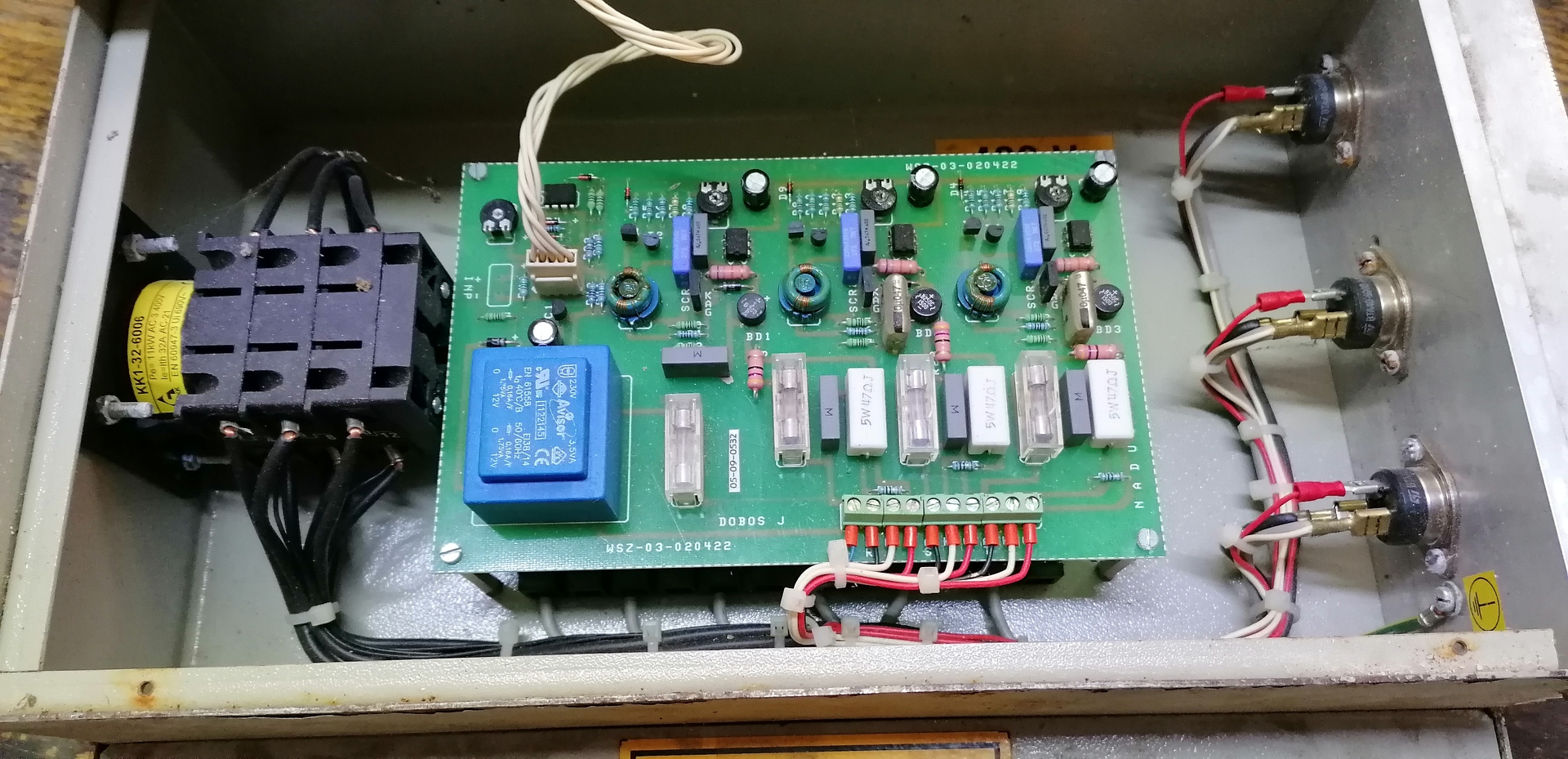

(#) S I 76 hozzászólása Jan 12, 2020 /
5.5kw os motort szereték elindítani egy a képen látható 3x25A es világításszabályzóval. Majdnem működik is.
A probléma az hogy dadog a motor!
Van valakinek ötlete a fázisszögek beállítására?
Itt az eszköz!
(#) Atis57 válasza S I 76 hozzászólására (») Jan 12, 2020 /
Ilyen motort csillag-deltában szokás inditani.
Itt nem lehet fázisszabályzással játszani.5,5kw--11A---inditás 33A min,de 55A ig jó.
Mennyinél szabályoz vissza ez a ketyere. Ez nem ekkora áramhoz lett kitalálva,
Tehát ,ellenállásos , transzformátoros , Y-D , frekvencia váltó
jöhet szóba
kivéve ha csúszógyűrűs --mert akkor a forgórészköri ellenállás (vizinditó) is játszhat.

(#) Peter65 válasza S I 76 hozzászólására (») Jan 12, 2020 /
A fázishasítós lágyindítókat tirisztorból építik fel. Ebben triakkok vannak, amik sokkal érzékenyebb a kikapcsolási szakaszban a du/dt-re, azaz hajlamos lehet, hogy egyből megint vezetésbe kerüljön. Ez is oka lehet a "dadogásnak".
Ha a gyújtásszög a hálózati feszültség nullátmenetéhez van kötve, akkor a felfuttatott állapotban ahhoz képest annyival később kellene gyújtani, amit a motor cos fi-je meghatároz. Mivel ez az üzemállapotoktól függően változhat, általában úgynevezett hosszú gyújtásszöget alkalmaznak. Vissza kellene rajzolni az áramkört, hogy több segítséget kaphass.
(#) Atis57 válasza Peter65 hozzászólására (») Jan 12, 2020 /
Igen Triacos mert csak úgy jó mindkét félhullámra. Tirisztorral meg Graetz hiddal is működhetne.
Ezen megoldások a kefés motoroknál jön számitásba.
Aszinkront , csökkentett feszültséggel és frekvenciával kell lassan inditani.!
A kettő viszonya kötött!
Tehát 10Hz --44V ez üresen jó is! ............30Hz és 135V ........230V és 50Hz.!
ilyet ez soha nem fog tudni.......
(#) Peter65 válasza Atis57 hozzászólására (») Jan 13, 2020 /
Előzőleg írtam, hogy miért nem jó a triak. Ellenpárhuzamos tirisztort szokás használni. Az általad említett megoldásnak közel háromszor annyi a vesztesége, ezért nem használatos.
Az iparban elterjedt megoldás. Bővebben: Link
A lágyindító felhasználhatósága valóban korlátozott, csak oda jó, ahol kis indítási nyomatékra van szükség (tipikusan ventilátorok). Oda viszont jó választás lehet, mert az indulási áramot jelentősen korlátozza, és olcsóbb mint a a frekvenciaváltó. Minél nagyobb a teljesítmény, annál szembetűnőbb az előny.
(#) Atis57 válasza S I 76 hozzászólására (») Jan 13, 2020 /
Ha a berakot világitás szabályzótt összehasonlitom ezzel?
https://www.triodamotor.hu/termekek/frekvenciavalto-lagyindito/lagy...us-3rw-
Akkor én semmi hasonlóságot nem látok, s nem fogom elárulni a titkokat!--mivel én sem ismerem.
