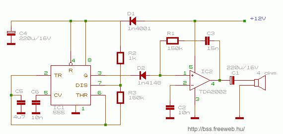

Régebbi tipusú gápjármüvekre kellene valamilyen figyelmeztető ,,,csipogot,,, ,ami hátramenetkor bekapcsol.Az ujabb tipusokon már gyárilag be van épitve,de ami a boltban kapható az nagyon drága.... Kéne 12voltos,és 24 voltos változatban.Valami jó könnyen kivitelezhető kapcs rajz kéne.
(#) AMD válasza lehar hozzászólására (») Aug 9, 2008 /
Ez kell neked. Az autó tolató lámpájára kell rákötni.

(#) lehar válasza AMD hozzászólására (») Aug 9, 2008 /
Az 555-ös kapcsolás nagyon jó,csak itt Erdélyben az 555 beszerzése minim körülményes.valami tranzisztoros változat messze jobb volna...

(#) AMD válasza lehar hozzászólására (») Aug 9, 2008 / 4
Van olyan is.
(#) lehar válasza (Felhasználó 13571) hozzászólására (») Aug 9, 2008 /
Bocs, AMD második válasza(link) kitünő megoldás.már össze is dobtam,nagyon jól megy.Majd átteszem nyákra,és dobozolom is.A pontokat TÉNYLEG csak véletlenül irtam magamra,pedig AMD-nek szerettem volna,de elhibáztam,mostmár csak azt szeretném tudni hogyan lehetne korrigálni?.

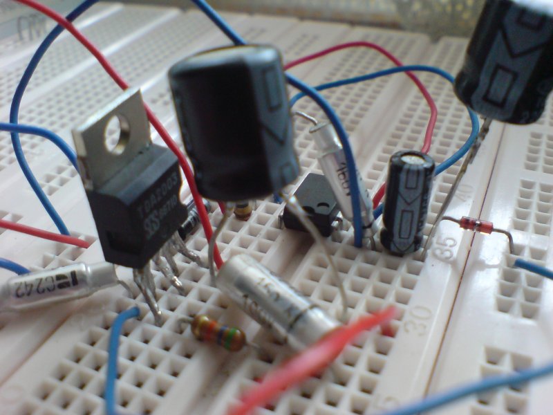

(#) Sirály333 hozzászólása Máj 11, 2009 /
Én megépítettem a mellékelt rajzot és az a problémám, hogy nagyon halk a hangszóró és kopog. A TDA2002 helyet TDA2003 van, de itt csak a w különbözik a kettő közt. Vagy kinyírtam volna a pákával ? Mi lehet neki a baja ? Kérlek segítsetek nekem.
Kipróbáltam, és 5V-on hangosabban szól. Ez miért van?

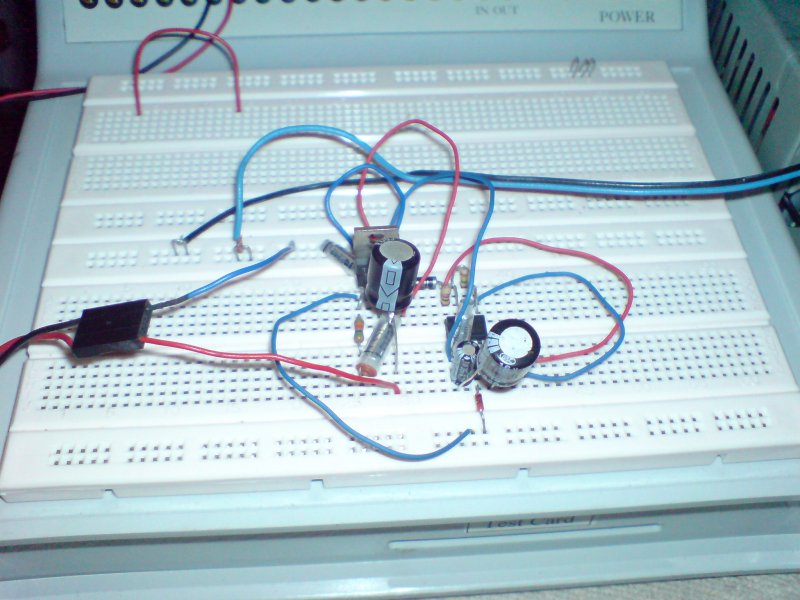

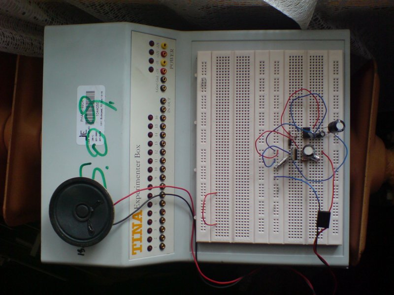

(#) Dancsi hozzászólása Okt 27, 2009 /
Én is összedobtam az 555-ös tolatásjelzőt. Elsőre gondoltam megnézem 5V-al, hogy működik-e egyáltalán (közbe szerencsére fogtam a tda-t hogy mennyire melegszik). Pillanatok alatt forró lett. :eek2: Kiderült, hogy az én rajzomon a tda 4-es és 5-ös lába fel volt cserélve (kimenetre ment az 5V). Nem tudom honnan szedtem azt a rajzot, de rögtön kijavítottam rajta a hibát.
A kapcsoláson is kijavítottam, és tökéletesen működött, nem halt meg az ic. A hangja is megfelelő, biztos észre fogják venni ha tolatok.
Kérdésem az lenne: normális, hogy 12V-on 100mA-t vesz fel a kapcsolás?
Az R1 ellenállást csökkentettem a felére, attól lehet?
