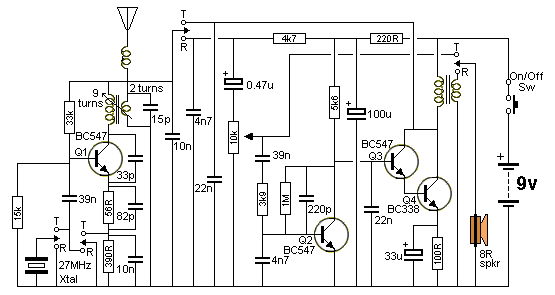

Sziasztok.Olyan kapcsolást,leírást keresnék,amivel házon belüli kommunikációt tudnék lebonyolítani.Nem vezetékkel összekötött "házitelefonra" gondolok.Hanem olyanra,amit az elektromos hálózatba kell csupán bedugni s igy lehet beszélni egyik helyiségből a másikba.Több ilyen készüléket láttam a neten;(pl:vaterán).Akinek van erről leírása,rajza s megosztaná velem,megköszönném.

Az elektromos hálózaton keresztül történő jelátvitel hobbiszinten veszélyes, ráadásul nem egyszerű feladat. Szerintem marad a rádiófrekvenciás megoldás.
Amit házilag meg lehet oldani könnyen, az 2 darab FM mikrofon (poloska, lsd. megfelelő topik) és 2 FM rádióvevő különböző frekvenciákon. Hátránya, hogy nagy adóteljesítménynél illegális, és a szomszéd is hallja.

Rajzot hirtelen nem tudnék róla előkapni, de majd 30 éve egyet "utánépítettem" /lemásoltam/. "Lelke" a 4046-os
PLL IC volt, egyéb kiegészítőkkel 100kHz-es FM modulált jelet ültetett a hálózatra. HF erősítője hangszóróra dolgozott, és volt egy elektrét betétje. Tápot nyilván a hálózatból kapta, ezt "kerülte meg" megfelelő szigetelőképességgel az FM jel.

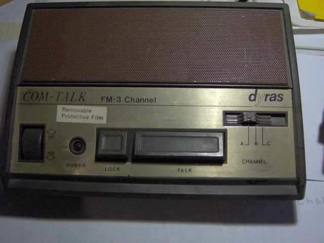

(#) Bence10 válasza jim68 hozzászólására (») Feb 19, 2010 / 4
szia!
nekem van egy ilyen készülékem (bár tudom, ez rajtad nem segít(( Ez egy ősdarab. Egyszer szétszedtem, (kb 10 éve) hangolt körökkel van megcsinálva, tekercsek kis árnyékoló búrában, ahogy emlékszem. Ezt házilag utánépíteni nem lehet. A nagyfrekis jel nagyfeszültségű kerámia kondenzátorokkal van csatolva a 230-ra. De ha gondolod, szétszedem, és küldök képet a beléről, csak érdekesség képpen.

Előttem már érintették, volt szó hálózati adattovábításról , - a hivatkozott támánál egyszerűbb verziója a közönséges
- Hálózati Intercom.
Ez valójában egy nF nagyságrendű kondenzátorral a hálózatra csatolt hangfrekvenciás erősítő oda és vissza is, mikrofonbemenetnél illetve a végfok kimeneténél.
Ez duplázva egy pár.
Technikailag valamivel több alkatrész kell, feszültségszintek kezelése illetve szűrés, esetleg szelektiv hivás...
A 1985-1990 közti rádiótechnika újságokban többször foglakoztak a témával...
