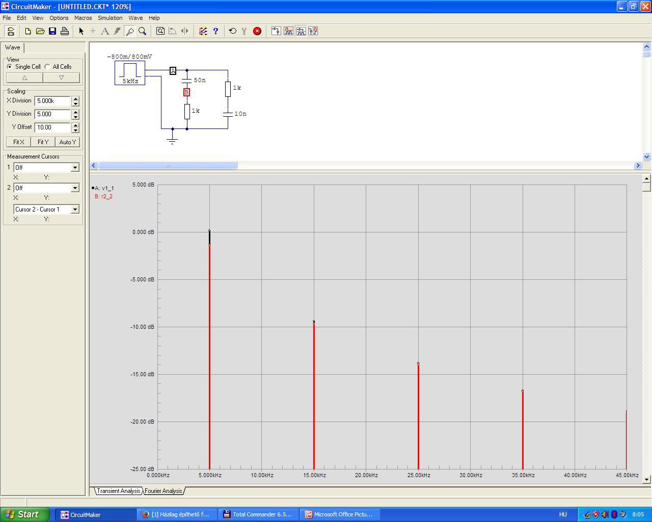

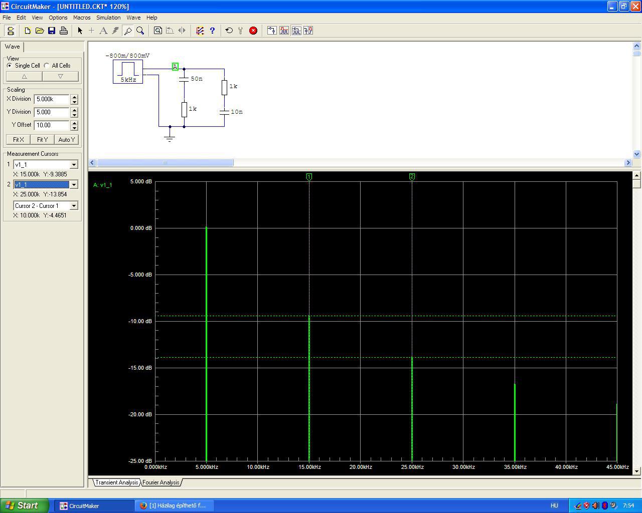

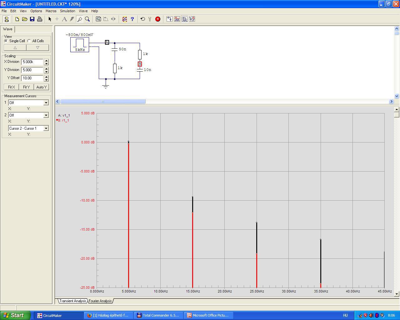

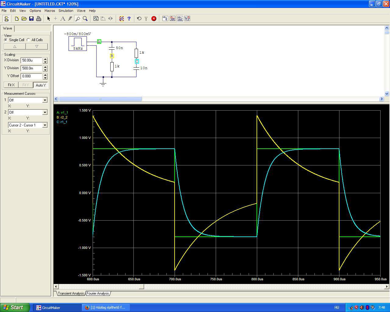

(#) Karesz 50 válasza mateatek hozzászólására (») Máj 23, 2022 /
A francba. Ezt nagyon elcsesztem. Amikor kérdeztél és mutattad a négyszögjel-átvitelt, nem esett le a tantusz. Most meg igen. Amikor már megcsináltad. Ez a 20000 minta valahogy furcsa volt első látásra is. És pont most kellett nekem is "megvilágosodnom" amikor már késő.
Most csak összehánytam hirtelen egy primitív izét, hogy próbáljam láttatni a lényeget.
- "mateatek 1".
Van az ideális négyszögjel, van az integrált (aluláteresztő szűrő) és van differenciáló jellegű (felüláteresztő szűrő). Csak ez három lehetséges változat létezik és ezeknek csak az "alakja" változhat - az ideális kivételével, mert annak nyilván nem -
(a szűrő frekvenciája, karakterisztikája, fokszáma és a bemeneti jel függvényében - de ez most nekünk mellékes).
- "mateatek 2"
Az ideális négyszögjelnek csak páratlan számú felharmonikusai vannak, amik meghatározott matematikai izé szerint rendre csökkenő amplitúdóval jelennek meg.
- "mateatek 3-4"
Ezeken a Fourier-sorokon jól látszik, ha négyszögjelet differenciáljuk a páratlan felharmonikusok amplitúdója csak nagyon minimális mértéken változik,
Míg ha integráljuk, akkor már számottevő az eltérés, rendre -5, -10, -15 dB körüli.
- "mateatek 5"
Mindkét esetben (az alul- ill. felüátersztőnél) megjelennek a páros számú felharmonikusok - de elég alacsony jelszinten, -90 dB környékén és ez alatt. Szerintem most ezekkel a 20000 darabos mintákkal ezeket a páros harmonikusokat (is) keresgéled a zajban.
Szerintem elég lenne az alapjelhez viszonyított felharmonikusok amplitúdójának mérése. Az első hat felharmonikusban már minden benne van, de ha tízet tudnál mérni abban már az is ott van, hogy mikor verték az érmét és hol. Így az eddig vett 20000 minta 6-8-10-re csökkenhetne. Persze, hogy a magasabb rendű harmonikusat is tudd mérni ahhoz csökkenteni kellene az alapjel frekvenciáját (mert különben nő a zaj), ami meg újabb problémákat vet fel (nagyobb áramok, vagy nagyobb menetszámú tekercs, ami nagyobb önkapacitás, stb...)

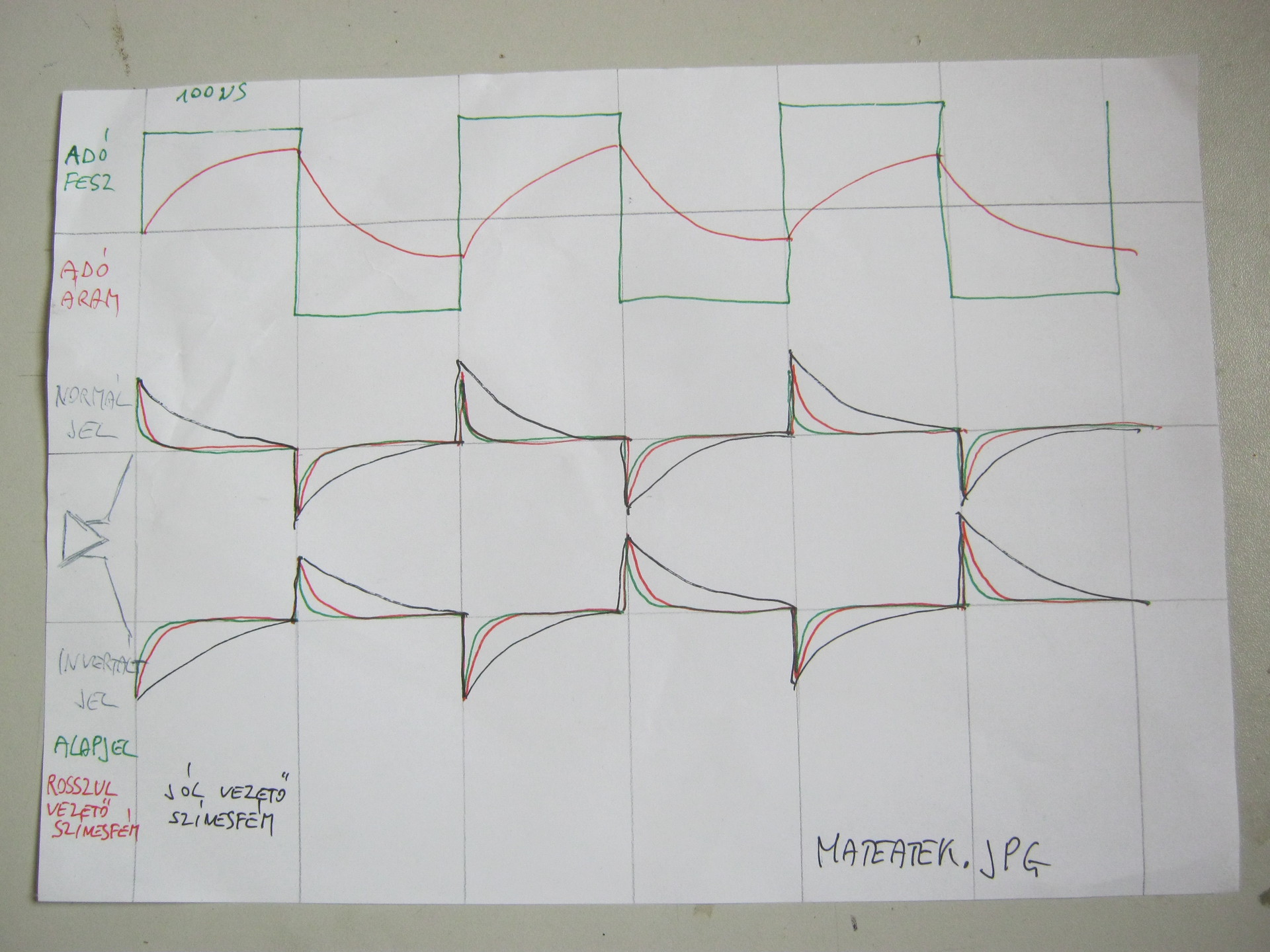

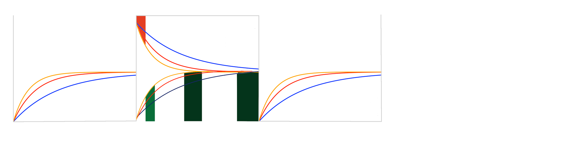

(#) mateatek válasza Karesz 50 hozzászólására (») Máj 23, 2022 /
Én is próbáltam valamit rajzolni, de szabad kézzel.
A MATEATEK.JPG képen próbáltam lerajzolni az adó tekercs feszültségét és az áramát. Utána van a vevő tekercs jele, a két kimenettel. A normál és az invertált kimenettel. Ábrázoltam az alap jelet, a rosszul vezető és a jól vezető színesfémet. A vasakat nem. Lehet látni, hogy a kis, apró találat csak a jel elején okoz változást, a végén nem igazán. Ott is okoz, de most mondjuk azt, hogy nem. A jól vezető találat a jel hátsó részén is okoz változást, nem csak az elején. A jól vezető találatok meredeksége a jel első része környékén majdnem ugyanolyan meredekségű.
A második képen (MATEATEK1.JPG) próbáltam ábrázolni a mintavételeket. Egy talaj minta két részből áll. Egy rövid minta a jel legelejéből, és egy hozzá kapcsolódó, második az invertált jel középső részéből. Ezt a másodikat lehet tologatni, nem csak középen lehet, hanem bárhol, az első jel után. Ez a két minta szélessége úgy van megválasztva, hogy a talaj okozta változások ugyanúgy jelentkeznek mindkettőben és kioltják egymást. De ha fém is kerül oda, akkor van változás. Attól függ, hogy honnét veszem a talajminta második felét. Mindegyik félperiódusban 2 talajminta, az egy periódusban 4 minta. 5 kHz-nél 20000 minta. Plusz a diszkriminációhoz szükséges első és hátsó mintából periódusonként 2-2 minta.
Van egy pirossal körbefirkált zöld ábra arról, hogy miként változik a vevő jel, ha a meghajtó freki magasabb. Csak a jel elejét látni rajta, de az ugyan az, mint alacsony frekis meghajtásnál. Csak magasabb frekin több mintát tudnék venni. De sajnos, a talaj mintákat csak az első, meredek részről. Ahol a jól vezető találatok is eléggé kioltják egymást, így nem lesz kellően érzékeny a gép azokra.
Ezért vannak az úgynevezett "multifrekvenciás" detektorok. A magasabb frekvenciás meghajtás szolgál a fémek érzékelésére. Sok minta, kevesebb zajjal. Alacsonyabb frekvencián pedig a távoli részből tudnak mintát venni, ami a nagyobb találatokra jellemző. De abból kevesebbet, ami zajosabb.
Mivel a magas frekvencián vett talajkiegyenlítés jel érzéketlen(ebb) a jól vezető találatokra, ezért csak alacsony frekvenciát használok, azért, hogy úgy tudjak mintát venni, hogy a gép érzékeny legyen a jól és a rosszul vezető találatokra is.
