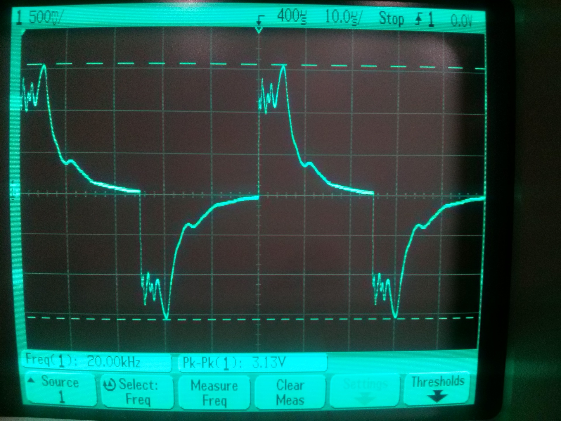

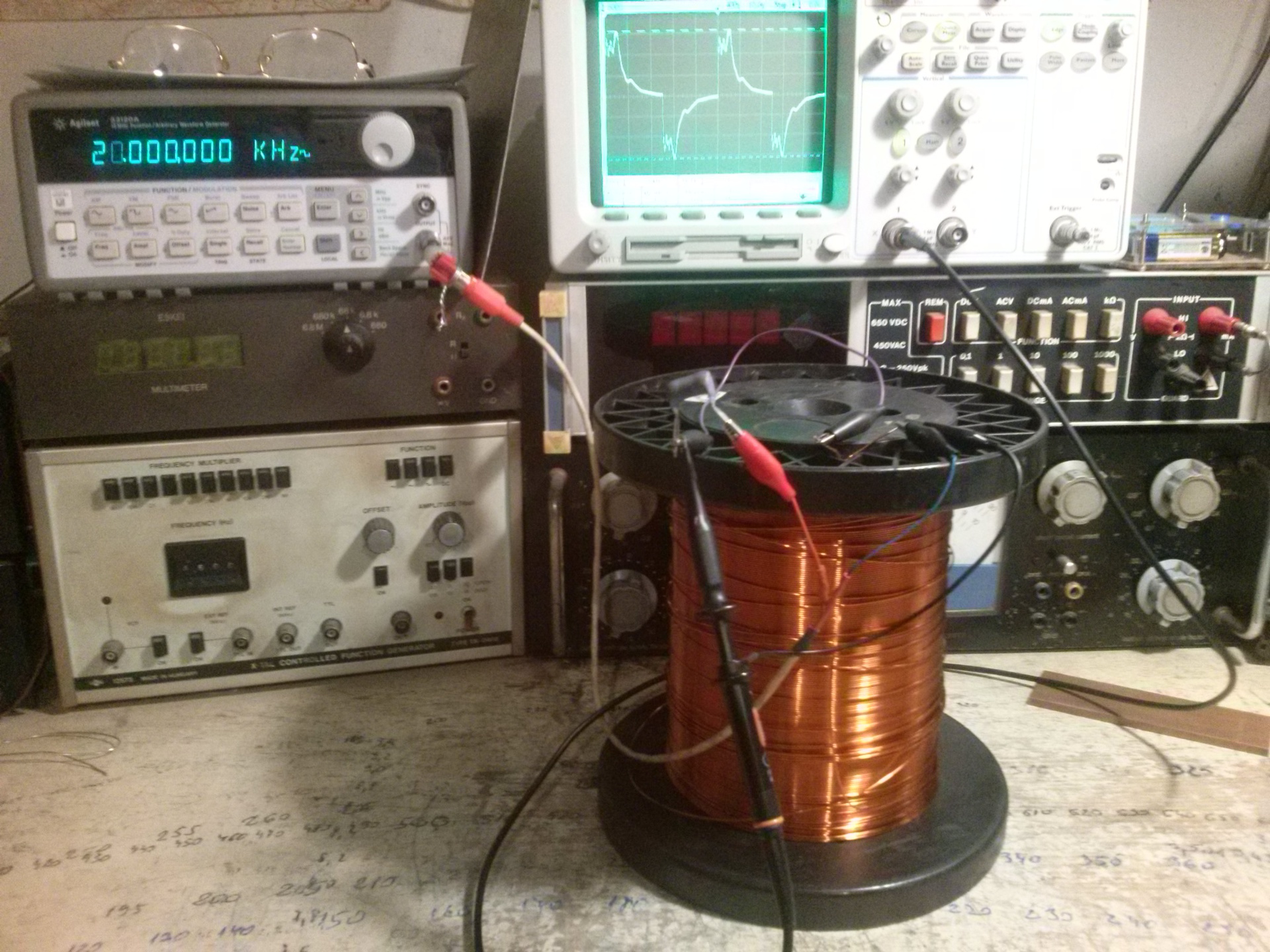

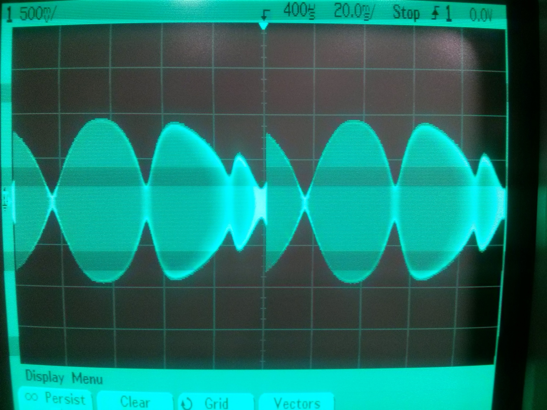

(#) Karesz 50 válasza sdrlab hozzászólására (») Márc 25, 2022 /
A "történet" valóban bonyolult. Nem volt hangulatom tekergetni egy "ilyen" és egy "olyan" tekercset - vagyis egy kis és egy nagy sajátkapacitásút, de találtam a polcon egy - a célnak éppen megfelelő - kuszán tekercselt "légmagos induktivitást". Nem is kellene idézőjelbe tennem, mert végül is az. Nagyjából 7 mH. Ráadtam 0.1 sec 100kHz-1MHz-es sweep-et és megnéztem az amlitúdómenetet. Aztán 20 kHz-es négyszögjelet.
Hogy mit látunk a képeken, azt biztosan el fogod magyarázni mateatek-nek és nekem is.

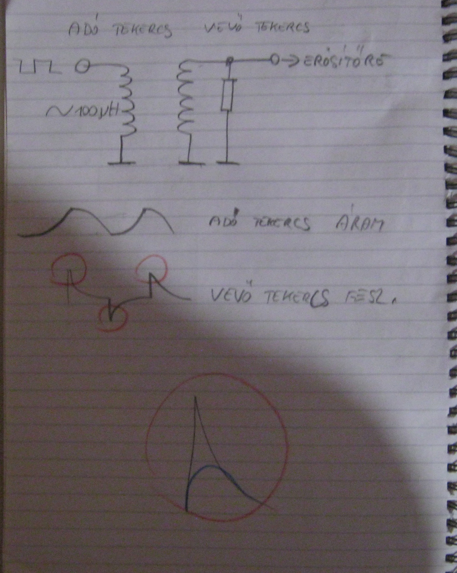

(#) mateatek válasza sdrlab hozzászólására (») Márc 25, 2022 /
Próbálok valami nagyon egyszerűsített rajzot és eszmefuttatást mutatni, írni. Az is lehet, hogy nem jól írom, mert ennél a résznél hiányoztam az iskolából.
Van egy adó tekercs. Kis menetszám, vastag huzal. Ez van meghajtva négyszög jellel. Természetesen a négyszög feszültség kellő áramerősséggel van jelen. A vevő tekercs az adó tekercs kiegyenlített mágneses terében van elhelyezve. A skiccen próbáltam lerajzolni az adó tekercs áramát és a vevő tekercs feszültségét.
A vevő tekercs feszültsége pár millivoltos tartományba esik. Ezt erősítenem kell, mégpedig több-százszorosan. Az erősítés ugye zajt visz be a rendszerbe és csökkenti a sávszélességet. Ezt próbálom úgy megfogni, hogy a vevő tekercs kapacitását csökkentem, miközben az induktivitását próbálom növelni. Így vélhetőleg nagyobb amplitúdójú jelet kapok a vevő tekercsen, miközben nem csökken a sávszélesség.
A rajzon pirossal van jelölve a probléma. Ha túl sok a menet a vevő tekercsen, akkor a jel csúcsa lecsípődik. Ugyan ezt csinálja a lassú erősítő is. Tehát azt szeretném elérni, hogy a vett jel "csúcsos" legyen és kellően nagy feszültségű. Szerintem ezt a vevő tekercs parazita kapacitása gátolja.
Most látom, hogy a kígyó-vállam árnyékolja a képet. Elnézést ezért.
A hozzászólás módosítva: Márc 25, 2022
(#) sdrlab válasza mateatek hozzászólására (») Márc 25, 2022 /
Könnyebb lenne kicsit is konkrétumok felé menni, ha alap paramétereket is megadnál(meghajtás frekvencia, polaritás, áram..., vételnél induktivitás, csillapító ellenállás értéke, erősítés....)
Alapvetően a végén kapott "csúcshatást" a meghajtás meredeksége, a vevőtekercs alkotta rezgőkör rezonancia frekvenciája, és az erősítő lánc sávszélessége határozza meg. Ezen belül is a leggyengébb láncszem fog dominálni, azt kell behatárolni. Ha módszeresen külön-külön nem teszteled le, melyik, mit tud, úgy nagyon nehéz úton fogsz haladni!
Ez alapján, amit felvázoltál, egyáltalán nem biztos(sőt, szinte biztosan nem), hogy extrém kis zajú erősítő kell neked, inkább nagyon gyors!
Azonban, ahogy írtam, csak akkor van értelme az egésznek, ha a lánc minden tagja tudja a megfelelő sebességet...
