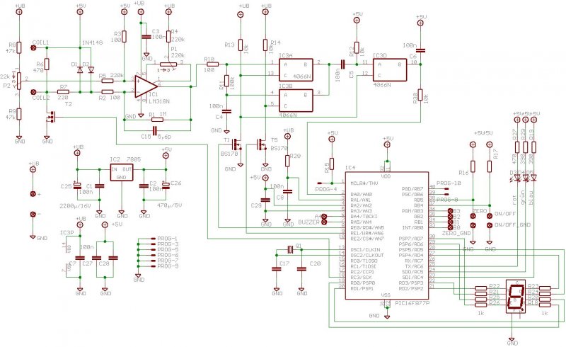

				Még nincs készülékem, de az IGSL-t fogom elsőre elkészíteni, úgy hogy egyes részei könnyen módosíthatóak legyenek. Arról elég sokat lehet itt is, máshol is olvasni. Közben egy barátomtól kaptam egy általa félig elkészített, de bedobozolt PI rendszerű, PIC-el működő keresőt. Már nincs meg róla semmi... Nem túl bonyolult keresés után itt akadtam rá: https://www.hobbielektronika.hu/forum/getfile.php?id=72010 Felismeri valaki? Ha kiderülne, hogyan kell működtetni, milyen tekercset kell készíteni, kezdő gyakorlatnak, később összehasonlításnak ez is megfelelne.
