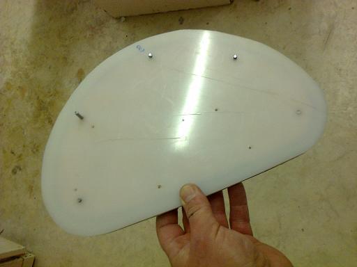

Ma csináltam a sablont a tekercshez. Kivágtam a "D"-t 7mm vastag gumillapból majd két plexilapot kicsit nagyobbra. Ez fogja majd közre a gumilapot. Csavarokkal össze állítható és majd szétszedhető.
Rézhuzalból 0.35mm a legvékonyabb amire kaptam eddig ígéretet...
A hozzászólás módosítva: Feb 7, 2013
(#) mateatek válasza motyo hozzászólására (») Feb 7, 2013 /
0.35-ből föltekerni 170-et, az szép combos tekercs lesz.
