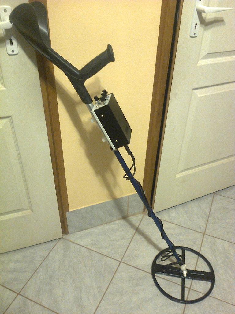

Bár még nincs teljesen kész, azért már körvonalazódik milyen is lesz!
Mateatek által készített, üvegszálllal erősített fej, és az itthon össze állított könyökmankós-rakós pecabot kombi... aksikat reményeim szerint holnap veszek! És ha az idő is engedi terep, próba.
U.i-: Ez a gép mateatek nélkül nem jöhetett volna létre!
(#) Yowie válasza motyo hozzászólására (») Feb 28, 2013 /
Nagyon jó! A kiegyensúlyozáson kell majd javítani. Az Akkukat hová teszed? Azért alakult ki az a klasszikus forma, hogy az akku a könyök alá kerül, mert akkor egyensúlyba kerül a szerkezet. Az a jó kereső, aminek olyan súlyozása, hogyha megfogod a markolatot, a kívánt szögben áll a szár. Akár az egész dobozt is teheted a könyököd alá, a keresőt nem tekergeti az ember folyton, csak az első hetekben. A fej két fülel az igazi, az én fejemnek is két füle van....meg két szeme

(#) motyo válasza Yowie hozzászólására (») Feb 28, 2013 /
Hát, lesz min javítani. Mateateknek üzenem: igazad van a könyökmankós megoldás először jó ötletnek tűnik, de már ma is elfáradt a kezem! És nem az ásásban....
Ezen lesz még mit javítani! Azt gondoltam minden bele fér ebbe a dobozba, de ha bele is férne sem raknám bele az eddigi tapasztalataim után... Tényleg kell még egy dobozka a könyök mögé.

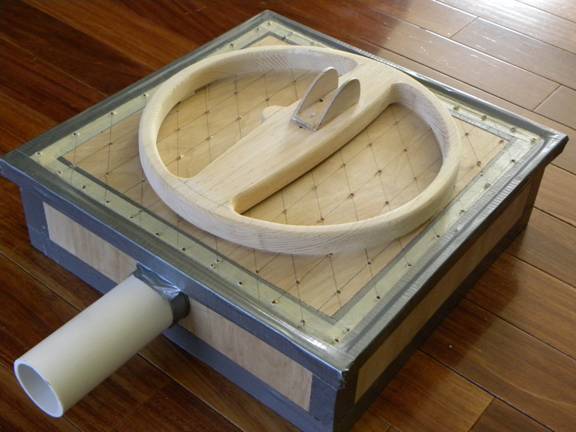

(#) Yowie hozzászólása Feb 28, 2013 /
Nem értek az epoxihoz, meg a fejépítéshez. Egyszer próbáltam, de már egy kilós bunkó volt, de kocogtatásra még mindig jelzett. Ha én egy füllel csinálnám, akkor olyan szélesre csinálnám, mint a gyári gépek szára és a füleket a nyélre tenném. A Két füles megoldás azért előnyösebb, mert gyári szárra lehet tenni, ahhoz csinálnék eleve egy U alakú fület és azt építeném be olyan módon, hogy ha összehúzom, ne tekerje magát a fejet. Ez mint írtam, csak a dilettáns okoskodása, amit nem kívánok gyakorlati tapasztalattá fejleszteni.
A hozzászólás módosítva: Feb 28, 2013

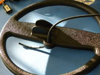

(#) Yowie válasza Yowie hozzászólására (») Feb 28, 2013 /
Találtam pár képet, ez is egy megoldás lehet, ha a fület kiönti valami merev gyantával, az egy önálló U alakot fog alkotni
Folytatás

(#) Yowie válasza mateatek hozzászólására (») Márc 1, 2013 /
Ezek nem az én fejeim, csak találtam őket és gondoltam ötletnek iderakom, hátha valakinek eszébe jut....pl akár az, hogy nincsenek kimerevítve és ezért nem szabad utánnozni... bár azért nézd csak, ideteszek egyet, ami szintén nincs kimerevítve és állítólag elég jó. A 45cm-es, amit most próbálgatok, szintén nincs merevítve, ha nem is vagyok megelégedve vele, de nem jelez be ütődésre.
