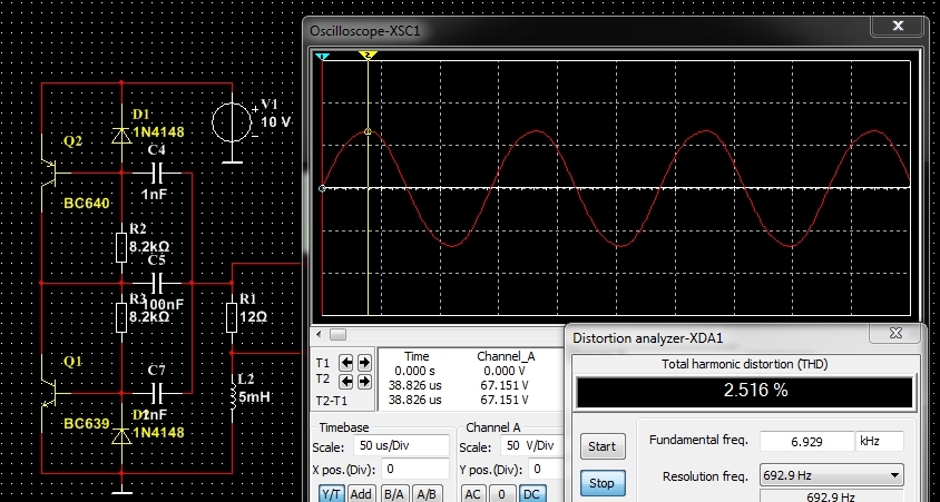

Az előbbi ábrákat csak az összehasonlítás miatt tettem be. A program nyilván azzal számol, amit megadok neki. Mivel nem adtam meg a tekercs ohmos ellenállást, így azzal nem tudott számolni.
Ha beteszek mondjuk 9ohm soros ellenállást, mindjárt más lesz az eredmény (66Vpp 15V-al). Persze van annak a tekercsnek még saját kapacitása is, de ezeket csak akkor tudja az ember, ha a kész tekercsen megméri.

Berajzoltam ezt is, valóban nagyobb amplitúdót lehet csinálni vele. A torzítása persze jóval nagyobb (a másiknak csak 0,17%), de ez nem akkora probléma mert detektort építünk nem erősítőt. Az is előnye még hogy a tekercs nem lebeg, hanem az egyik vége a földön van. Mondjuk nem árt emitter ellenállást rakni a tranyókhoz, a működés is stabilabb lesz, meg talán nem is főnek meg. De a körben folyó áramot is lehet csökkenteni valamekkora soros ellenállással.
(#) mateatek válasza Ge Lee hozzászólására (») Dec 29, 2013 /
Régebben próbálgattam azt, hogy nagyon ronda jelekkel hajtottam meg az adó tekercset. A vevőn akkor is szép volt a jel, mivel szűrőként működik.
De ettől még nem árt törekedni a szép jelre, mert nem mindegy, hogy milyen "moslékkal" tápláljuk meg a fázistoló-négyszögesítő fokozatokat.
Az egyáltalán nem gáz, hogy "lebeg" az adó tekercs, vagyis én nem találkoztam semmiféle problémával a lebegés illetően. Max azzal, hogy nehezebb szkópolni a lebegő tekercses gép adó jelével együtt a többit.

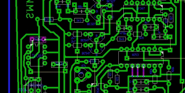

(#) Ge Lee válasza kirally hozzászólására (») Jan 4, 2014 /
Nem tudni melyik nyákot (illetve rajzot) építetted a sok közül. Jómagam most egy olyannal szenvedek ahol a kettő nem is egyezik, de se időm se kedvem nem volt végignézni vonalról vonalra az egészet.
Ahogy mindent, ezt is az elején kell kezdeni. Van jel az adótekercsen, ha igen milyen és mekkora? Hogy néz ez ki a vevőtekercsen? Stb, stb.
Az adótekercshez elég lett volna kevesebb menet is (65-75 között), a vevőhöz meg több kell (160-175 között).
(#) kirally válasza Ge Lee hozzászólására (») Jan 4, 2014 /
Ezt építettem meg, de akkor új tekercseket készítek.
Az adótekercsen 30V-ot mértem, kb. 9-10kHz-el.
Én is ennek álltam neki (sajnos). Nézd át, mert egy csomó hiba van benne. Az is elég érdekes ha működik, mert az IC 2-es lábán lévő 100nF-nak pl. a földön kéne lenni, és a nyákon meg +5V-on van. Nekem mondjuk ez az oszcillátor egyáltalán el sem indult. Nézd meg azt amit mateatek az előző oldalon csatolt, illetve én is megnéztem a szimulátorban, a kép itt van a lapon feljebb. Az nagyon jó.

(#) Ge Lee válasza mateatek hozzászólására (») Jan 5, 2014 / 1
Ez kapásból két eltérés a 3-as verziójú nyák és rajz között, de van több is. A kondi másik vége itt tápon van, a rajz szerint meg a földön, a 4053 11-12-13 lábai szintén. Ha ez működik (nekem mondjuk el sem indult az oszci), akkor viszont a rajz nem jó.
