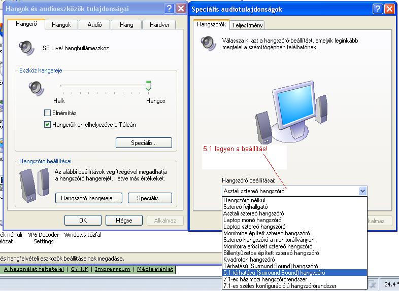

Meg fogom próbálni. Csak még egy kérdés: Milyen hangkártyát javasoltok venni? Van belső, olcsóbb, amit már próbáltam, és abból nem jött ki 2 csatornánál több optikai kimeneten (Terratec Aureon 5.1 Fun) Ugyanez volt a TRUST pci-os 5.1 kártyával. Amit most nézegetek: Terratec Aureon 5.1 USB MKII, illetve SB Extigy. Esetleg valamilyen más tipp, vagy tapasztalat? Nem egyszerű a választás... Üdv mindenkinek!
Lényegében minőségi kérdés, az igényed, ízlésed és a pénztárcád dönti el hogy milyet vegyél! Ez valóban nem egyszerű dolog! Feltétlenül 5.1-es legyen (ez fontos), és legyen optikai kimenete! A visszajelzésed alapján beállítási problémák lehetnek! Ne feledd el telepíteni a megfelelő drivereket és elvégezni a beállításokat (a hangkártyákat ilyenkor általában át kell kapcsolni, hogy a digitális kimenetet használják). Ne feledd el megnézni a HK mixer progiját sem, mert ott is lehet állítani, valamint az XP vezérlőpultjában a Hangok, audioeszközök fül, Hangszórók tulajdonságai pontját is nézd át. Tapasztalatom szerint olykor több helyen is át kell állítgatni dolgokat. Továbbá, mint említettem, a házimozi-erősítőt is megfelelően be kell állítanod, mert anélkül vagy nem hallasz semmit, vagy csak sztereo lesz a hangod! Ha elakadnál, jelezz!

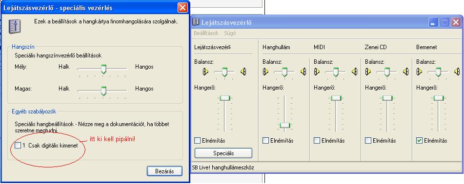

Na most jött meg németből a rendelt Audigy 4 PRO. Sajnos nem tudom az 5.1 jelet átvinni, mndig csak sztereó jelet vesz a készülék, még akkor is, ha az Audigy 4 digitális kimenetére 5.1 jelet adok. Valami ötlet? Vagy tényleg el kellene adnom? ![]() Ha valakit érdekel a cucc, 45000 Ft-ért megveheti! (60000 volt az új ára, és még 3 hónap gari is van rajta!) Mindent lejátszik (De tényleg, eddig még nem volt olyan lemez, amit ne vit volna...) Üdv!

Minden az általad leírtak szerint van beállítva, de csak a két első hangfal szólal meg, pedig 5.1 dvdt is játszottam, és a hangszórótesztet is mind a 6 csatornára megcsinálja, vizuálisan mutatja is a szoftver, de csak a két első szólal meg... :no: Üdv!
Próbáltad simán csak a házimozival lejátszani ugyanazt a lemezt, hogy okésak-e a hangszórók? A woofer is azért csak szól, nem? - A házimozi Audio menü, Speaker setup pontjában lehet be-ki kapcsolgatni a hangszórókat! Ahhoz, hogy szóljon, "Small" állásban kell lenniük! (kezelési útmutató 25. oldalán). - Ugyanígy külön-külön állíthatók a hangszórók hangerői is, ehhez a beállításokat vesd össze a kezelési útmutató 27. oldalával (lehet hogy esetleg le vannak halkítva a hangszórók, de vigyázz mert ez utóbbi beállítást csak a készülék kijelzőjén mutatja)! - Továbbá az audio menüpontban Dolby Digital 5.1 CH beállításnak kell lennie, mert akkor sem szól 5.1-ben. (szintén a hivatkozott dokumentum 34. oldalán olvastam); Azért néztem át a dokumentációt, mert én főleg Philips-ekkel foglalkozom, és ott sok minden másképpen/máshol van, de a lényeg ugyanaz! Próbáld meg, ha nem megy, akkor javaslom, hogy (mivel mint említetted garis) vidd vissza az üzletbe, és kérd meg őket, hogy csikarjanak neked belőle hangot 5.1-ben az optikával, mert ez így nem az igazi! Sajnos így látatlanban nem tudok többet segíteni, hiába szeretnék! Azért majd írd meg, hogy mire jutottál! Sok sikert!
mindent megpróbáltam, a dvd hangja a készülékbe téve tökéletes, minden csatorna szépen szól. Nagyon köszönöm a segítséget, remélem valahogy azért majd meg fog oldódni a probléma. Üdv: Dani |
