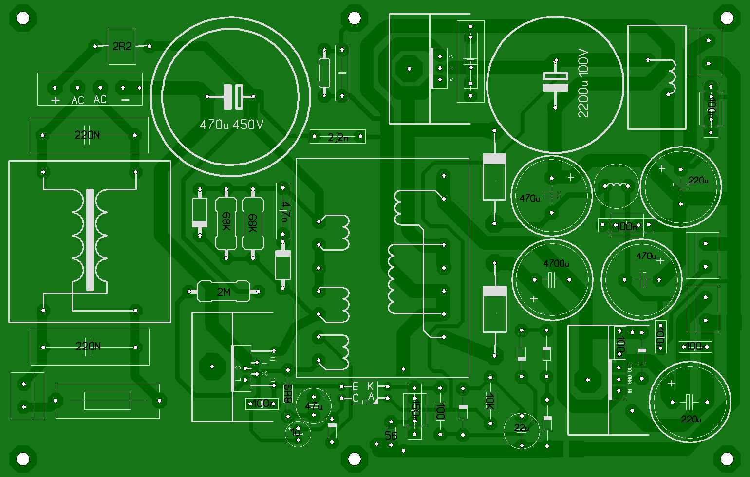

Lusta vagyok kapcsolást rajzolni. Itt a táp nyákterve. A hűtőbordára még +ba megy egy 1n/2Kv-al párhuzamos 2,2Mohm-is, hogy menetközbe meg tudjam fogni, hogy mennyire meleg, lehetőleg anélkül, hogy elpatkoljak.
![]() Az 1nF-os kondi hidegre teszi a bordát, hogy ne sugározzon antennaként. Értelemszerűen csillámlemezzel és szigetelőgyűrűvel, szilikonzsírral kell szerelni az IC-t. (Az IC 650Ft-ba kerül jobb helyeken.) A kapcsolás a CHZ által feltöltött gyári ajánlás szerinti. Primer körbe a két párhuzamos ellenállás helyett nálam két soros (15K és 18K 2W) ellenállás van, P6KE200 supressor és SF18 dióda meg egy 4,7nF-os kondi. Van még egy 100K/2W, ami kikapcsolás után kisüti a 400V/100µF-os kondikat. A szekunder körben két bifilláris folytón keresztül kapja a két HTA30 a tápot. Ilyeneket lehet PC tápból bontani, vgy venni is. 10-20mH "közös módusú" és 50-100uH differenciális induktivitásuk szokott lenni általában. Egyenirányító dióda nálam SF68. Optó valami 817 legyen, könnyű beszerezni. Az opto előtt értelemszerűen 3db 20V-os zener van. A gyári ajánlás szerinti rajzot én is csatolom:
Csináltam egy nyáktervet, kicsit más elrendezésben.
Csak úgy megjegyezném , hogy ilyen értékben nemigen lehet LOWesr kondikat kapni. 2200µF/1000V és a 4700µF -re gondoltam. Lehet jobb lett volna 1000µF-ből felépíteni.
Nem is akartam oda LOW ESR kondikat használni, mostanában kaphatóakban nagyot csalódtam, alig van használható közöttük . Van minőségi elkom SPRAGUE márkából, ESR értéke nem rosszabb, túl fogja élni a mai miniatűr példányokat.
Szerintem állati hosszúak és nagy induktivitásúak a fóliák pont a nagyfrekis részen. A 230V-os részen a bifilláris folytót sem értem, hogy miért rajzoltad felcserélt lábakkal (nem sok értelme van).

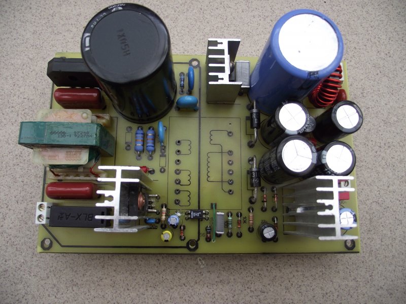

Itt a fénykép a beültetéshez. Ez zavarszempontból elég jó. Szekunder oldalon is van két bifilláris folytó ezért még a CHZ féle nyákban sem lesz vele sem 100Hz-es , sem nagyfrekis földhurok.
Fénykép beültetéshez
Próba majd eldönti. Más problémás részt látsz benne még ? Azért rajzoltam a fojtót úgy, mert gyári és így van kialakítva. Nyákterved azért nem használtam fel , mert ott a 230V-os rész elválasztása nem igazán jól van megoldva, átmegy a szek. oldalra.Trafó szekunderét vörösréz fóliával tekertem, nem tudom hogyan fog viselkedni.
Szerintem elég messze van a szekuder oldaltól. Azért erre ügyeltem. Másrészt szándékosan így van kialakítva, mivel így nagyon könnyű és praktikus a beépítése. Minden kábel a panel azonos oldalára megy, így a doboz bal felső sarkába egyből be is lehet dobni, a HTA tápfezetékeit meg a doboz hátulján szépen el is lehet vezetni, nem mászkálnak összevissza a "tyúkbelek a dobozban.
Viszont könnyen lehet módosítani a panelon ízlés szerint (ezért tettem fel lay-ban.) A tiédben az optóhoz menő jelút is össze vissza megy, hosszan az egyenirányító diódák amúgy is hosszú fóliái mellett (legalább, ha mindkét optora menő vezeték szorosan egymás mellett futna). Az optó pedig egy analóg visszacsatolást valósít meg. Minél erősebben világít benne a led, az IC annál inkább visszavesz a kitöltési tényezőből. Szerintem nem szerencsés a jelét megszórni. De szerintem dobd fel a nyáktervet a kapcsoló üzemű táp topicba és ott mások is hozzá tudnak szólni, akik rutinosak ebben.
Köszi, most már kipróbálom, legyártottam a nyákot.
Már majdnem kész, trafó vasa hiányzik , kíváncsi vagyok mit fog produkálni. Primer oldal elválasztása jól látszik, nekem jobban kezelhető ha a primer és a szek. oldal nem egy oldalon csatlakozik, így a primer rész teljesen szigetelhető , kevésbé okoz problémát szerelgetés közben , véletlen sem okozhat balesetet.

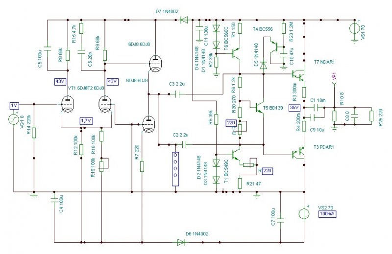

Tovább módosítottam a HTA kapcsolását, csökkentve a tranyók számát. Talán már nem is nevezhető annak.?
Ez már majdnem olyan mint az én opa+buffer cuccom...
