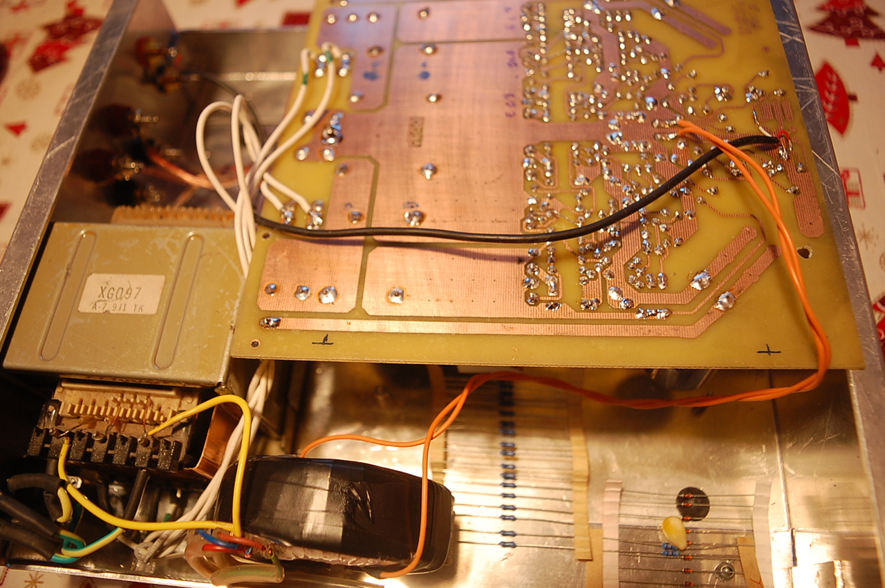

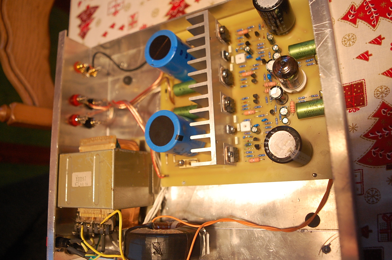

(#) bady70 hozzászólása Dec 25, 2017 /
pedig ilyen szépen sikerült panelt még nem csináltam
(#) Moszkvai válasza bady70 hozzászólására (») Dec 26, 2017 /
Igazad van, a fólia oldalt tükrözni kell. Egy kicsit megtévesztő, hogy a beültetés tükrözve volt a nyákoldal pedig nem. A vasalásnál figyelni kell, hogy nem mindenki vasalással készíti a nyákot.
Érdemes a beültetési feliratot is rávasalni, nagy segítség. /Az már tükrözve van/
Remélem a második is szép lesz! A hangja pedig kárpótol majd!

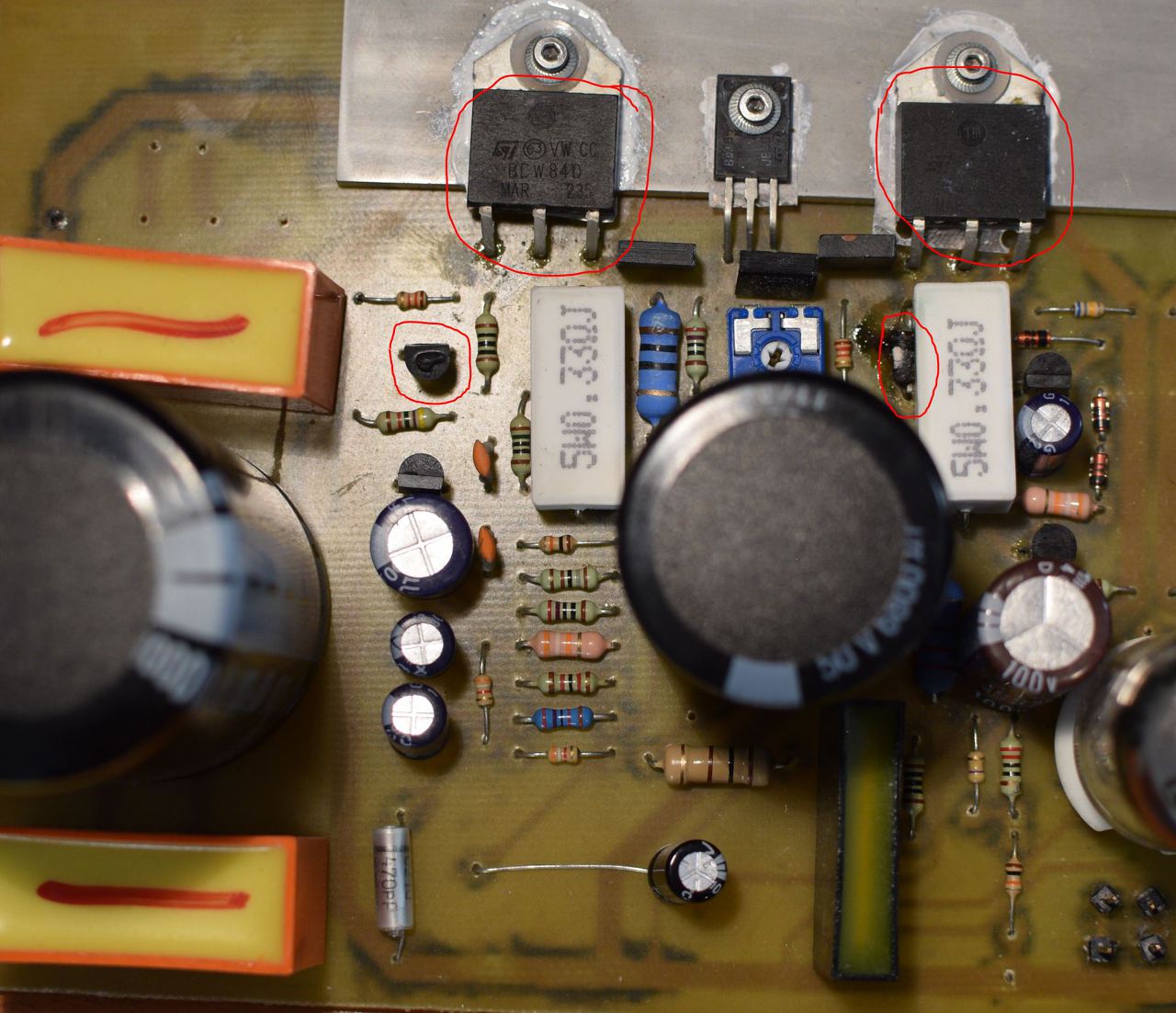

(#) khaosz hozzászólása Okt 11, 2018 /
Itt a kép a beültetésről. Bejelöltem azokat, amik biztosan tönkrementek. Kiszedtem bc556-okat és bc546-t. A rövid lábak miatt nem tudtam erősítést mérni a rajtuk, de nyitófeszültség alapján csak 546 tűnik rossznak. Látszólag nem cseréltem fel sem a lábakat, sem a típusokat. Gondolom ennél többet nem tudtok a képről mondani, de ezen ne múljon. Hétvégére veszek még BDW-ket, hogy cserélhessem, aztán méregetek. Gondolom rövidre zárt bemenettel ajánlott. Áramkorlátot pedig szintén csak gondolom, de a pufferkondi után kellene beraknom.

(#) khaosz hozzászólása Okt 12, 2018 /
Reloop tanácsa szerint próbáltam éleszteni, azaz darlingtonok nélkül. Nem a tápfesz felét mértem a kondi előtt! Ezek után végig mértem az összes tranzisztor feszültségét (BDW-k most sem voltak beforrasztva). Közös pontok ide vagy oda, utólag néztem mit nem kellett volna többször mérnem, így a több mérést is többször írtam be, többé-kevésbé egyező eredményekkel.
Ahogy a képhez is beírtam, T7 emitterén nem tudtam pontos értéket mérni, ott folyamatosan csökkent feszültség, ahogy multiméter mért.
Így már van rálátásotok, mit forraszthattam el?

(#) reloop válasza khaosz hozzászólására (») Okt 12, 2018 / 2
Gondosan mértél.
Az eredmények azt mutatják a jelenleg beépített alkatrészek jól működnek.
A T7-nél van egyedül gond. A bázisának nem lehetne tartósan 0,7 V a feszültsége, R26 közel a tápfeszültségre kell töltse C10-et. A voltmérőd belső ellenállása természetes, hogy kisüt valamennyit a töltöttségéből, de a 0,7 V elfogadhatatlanul alacsony. Az emitteren mért feszültség reális.
Végeztél alkatrész cserét, vagy csak a végtranzisztorokat távolítottad el?
Az R27 elégését a végtranzisztorok esetleges hibájával sem tudom összefüggésbe hozni. A forrasztási oldal szépen le van takarítva? A forrasztási segédanyagot lemostad már? Attól kitelik, hogy kiszámíthatatlan módon elkezd vezetni, kis forrasztgatástól, mozgatástól változhat is a fals vezetés állapota.
Az R21-en tekernék egy kicsit a nagyobb ellenállást adó irányba, hogy alacsony legyen a nyugalmi áram az élesztés soron következő lépésénél.
Jöhet ki az átkötés és mehetnek be a legalább diódavizsgálóval ellenőrzött végtranzisztorok. A biztosíték lemaradt a NYÁK-ról, a trafóról érkező vezetékek egyikébe tennék soros 10 Ω-os ellenállást áramkorlátozónak. Lássuk mennyire fut fel a tápfeszültség?
A végtranzisztorok beforrasztása előtt ne feledd kisütni a tápszűrő és a kimeneti csatoló kondikat, valami pár ohm-os terheléssel.
(#) khaosz válasza reloop hozzászólására (») Okt 14, 2018 /
Cseréltem az alkatrészeket. Kapirgáltam gyantát. T7 bázisa is rendesen működött utána. (Asszem 70v környéke). R21 max ellenállás irányába tekerve, bemenetre rövidzár. Tápra rákötve, nyugalmi áram méregetés. Ahogy melegszik (márpedig melegszik) csökken kicsit. A hő miatt gondoltam 150mA elég lesz nekem, rajta hagyom úgy, figyelem hogy melegszik. Már-már lekapcsolom egy óra után, egy utolsó mérés 150mA-el (51mV), erre ismét megcsúszott kezemben a multimeter ceruzája. Rövidre zártam, elfüstölt.

(#) CIROKL válasza khaosz hozzászólására (») Okt 14, 2018 / 1
150mA ?
Nem sok az egy kicsit!
(#) khaosz válasza CIROKL hozzászólására (») Okt 14, 2018 /
Emlékeim szerint 100-200 mA az ajánlott. De ezek szerint rosszul tudom. Mennyi kellene legyen?
(#) Ge Lee válasza khaosz hozzászólására (») Okt 14, 2018 / 1
Olyan 40mA körül. Illetve javítom magam, a végfoknak kell ennyi, plusz az uborkás üveg árama.

(#) reloop válasza khaosz hozzászólására (») Okt 14, 2018 / 1
Ebből is van tanulság. Ezzel a mérőcsúccsal még számtalan készüléket tönkretehetsz, de akár meg is előzhető a baleset. Szigeteld a mérőcsúcs fémes részét annyira, hogy csak a hegye maradjon szabadon. A szigetelés lehet olyan mértékű, hogy szomszédos IC lábat se lehessen vele összezárni.
Praktikus a vékony zsugorcső, de szigetelő szalag is megmenthette volna a tranzisztoraidat.
Gyanítom tartottad a két tapogatót az emitter-ellenálláson és tekerted a nyugalmi állító potméterét - öreg hiba. Beállításhoz csipeszes mérőzsinór kell, egyik kéz a potit tekeri, a másik a kapcsolón (!), hogy rendellenesség esetén azonnal tudj reagálni.

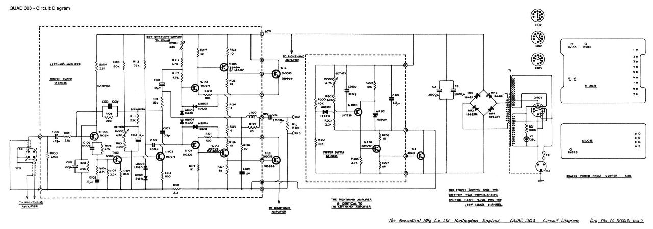

(#) Ge Lee válasza Ge Lee hozzászólására (») Okt 19, 2018 /
Nemrég akadtam rá véletlenül a Quad 303 rajzára, ami kísértetiesen emlékeztet a HTA kapcsolására. A 303 valamikor a 70-es években készült, akkoriban még divat (vagy inkább szükség) volt a kvázikomplementer vég, de ahogy elnézem a bétával sem spóroltak, így tranyó is több van benne. Nem tudom milyen hangja lehet, de szerintem megér egy misét.
