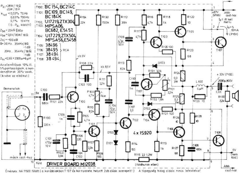

Nemrég akadtam rá véletlenül a Quad 303 rajzára, ami kísértetiesen emlékeztet a HTA kapcsolására. A 303 valamikor a 70-es években készült, akkoriban még divat (vagy inkább szükség) volt a kvázikomplementer vég, de ahogy elnézem a bétával sem spóroltak, így tranyó is több van benne. Nem tudom milyen hangja lehet, de szerintem megér egy misét.
