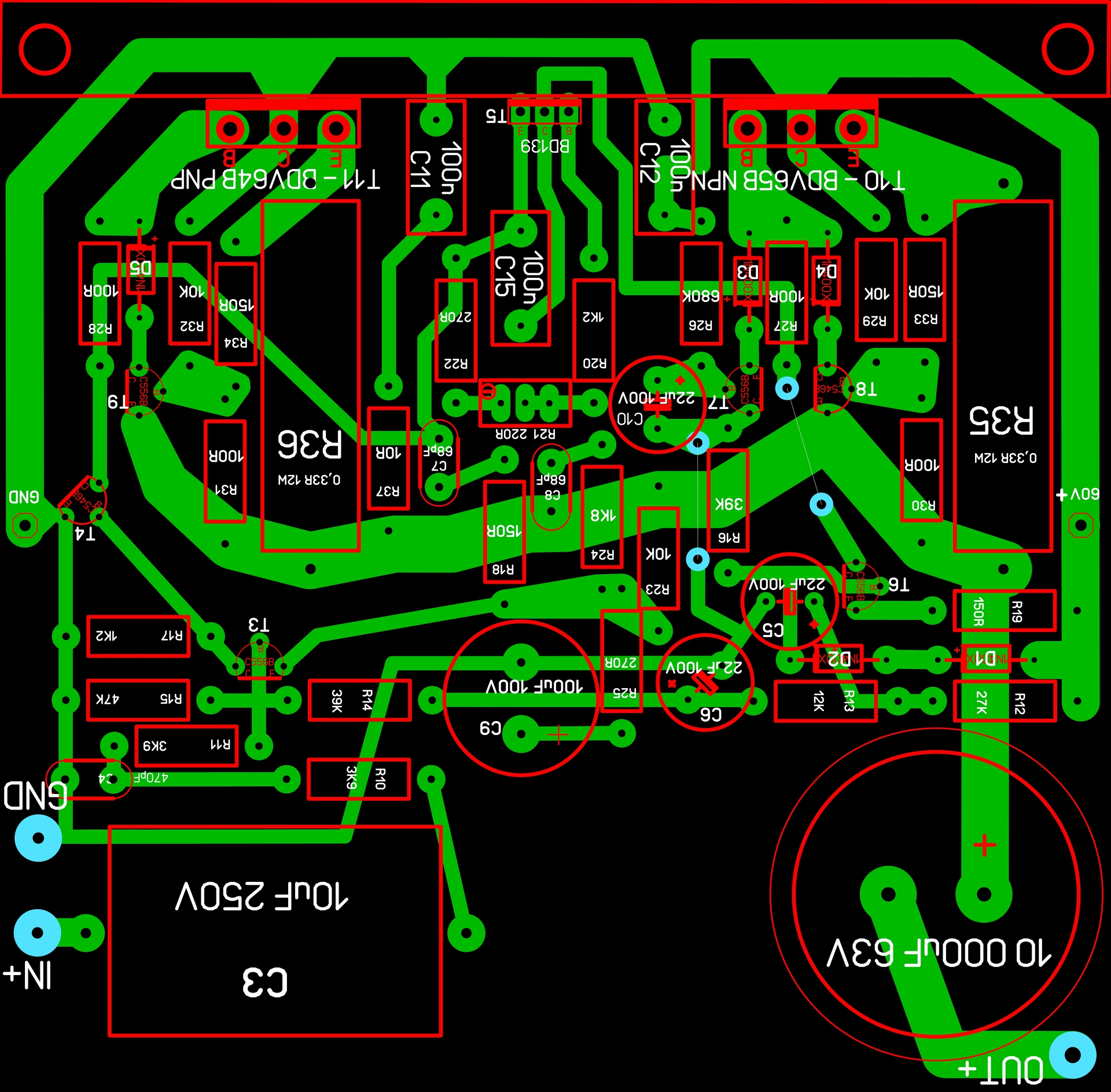

(#) baka60 hozzászólása Feb 25, 2019 /
Így áll a terv pillanatnyilag:
(#) Ge Lee válasza baka60 hozzászólására (») Feb 25, 2019 / 1
A kimenetnek nem féloldalasan kell kijönni, tehát nem az R35 vagy az R36 végéről hanem a kettő között legyen félúton. Annak a néhány centi fóliaszakasznak is van ellenállása, induktivitása is van, meg kapacitása is a többi dologhoz. Nem nagyfrekis nagyáramú dolog készül, de hidd el számít. Oda valahova a kettő közé tegyél egy pontot (valahova az R23-R24 környékére), és oda csatlakozzon a kimenet és a visszacsatolás is, még ha egy darab dróttal akkor is. És ne az a vonal kacskaringózzon oda a T8-hoz, az legyen inkább minél egyenesebb és rövidebb, inkább a T8-tól menjen oda külön vonal.
Az R35-36-nak nem kell 5W-osnak lenni, a 2W-os is bőven elég, mindjárt több hely lesz ott, mert vékonyabb is, meg elég neki 15mm lábtávolság.

(#) baka60 válasza Ge Lee hozzászólására (») Feb 25, 2019 /
Így?
Például.
(#) tothbela válasza baka60 hozzászólására (») Feb 25, 2019 /
Ráadásul így még egy dolgot kijavítottál, méghozzá a visszacsatolási pont helyét.
A T5 kollektoráról egy vezető szakasz hiányzik a trimmer felé.
(#) baka60 válasza tothbela hozzászólására (») Feb 25, 2019 /
Hupsz, a nagy faragásban mit elnéz az ember. Köszi, javítva!
(#) Karesz 50 válasza baka60 hozzászólására (») Feb 26, 2019 /
És ha még nem késő akkor... és ugyanezt a GND-vel is...
(#) baka60 válasza Karesz 50 hozzászólására (») Feb 26, 2019 /
Ezt most nem igazán értem, különösen a jobb oldalon bekeretezett szakaszt.
A hozzászólás módosítva: Feb 26, 2019
(#) Alkotó válasza baka60 hozzászólására (») Feb 26, 2019 /
A keret egy sziget határát próbálja szimbolizálni, ezzel sugallva oda egy ilyen sziget kialakítását.
(#) baka60 válasza Alkotó hozzászólására (») Feb 26, 2019 /
A C5-C6-nál lévőt sem értem, egyébként dupla vastagságú rézréteg lesz,tehát a szélesítés nem tudom mit szolgálna.
Az elektrolit kondenzátor lábán szó szerint "át kell menjen" a vezetősáv. Oda semmiképpen sem futhat be egy "zsákutca", csak "az egyik oldalon be a másikon ki" megoldás a helyes megoldás.
Úgy van ahogy Alkotó írta, a szélesítés pedig a fólia induktivitást csökkenti. Nyugodtan csináld meg olyanra ahogy a keretet rajzoltam, de természetesen "zona"-val.
