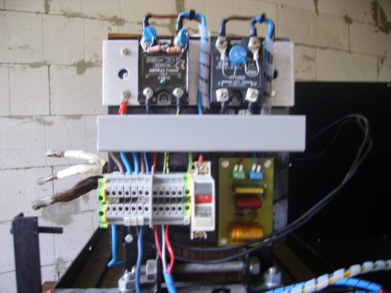

egy hegesztőtrafót kellene nekem vezérelve indítani (autómata, feladatorientált CO gép) 230V-ról. A józan ész azt diktálja, hogy fogok egy jó combos szilárdtest relét, és nullaátmenetnél kapcsolom be. Node.. régebben, évekkel ezelőtt már sajnos nem emlékszem hogy hol, de azt olvastam, hogy csak feszültség maximumnál szabad nagy trafókat kapcsolgatni..
A kérdésem annyi, hogy ez valóban így van? vagyis nem nullaátmenet, hanem fesz. maximum?
ha így van, akkor miért is?
miként lehet ezt egyszerűen megvalósítani? konkrét megoldása van valakinek?
köszönöm előre is!
(#) llaci56 válasza soda hozzászólására (») Jan 31, 2009 /
Valamikor csak 16A-s órám volt, és a CO hegesztő néha levágta indításnál. Valamilyen zener-rel tartottam 5V-alatt (talán 4,7v ?) a jelző feszt, és egy TTl inverter indította a triacot (persze optocsatolóval,) 0 közeli értéknél.
Én az általad említett fesz. maximumról nem hallottam, de értelmetlen is lenne...
(#) p_istvan válasza soda hozzászólására (») Jan 31, 2009 /
Ne hagyd magad lebeszélni, induktív terhelést igenis a feszültség maximumnál kell kapcsolni. A terminál fórumban utánanézhetsz, a SPafi nevű fórumozó részletesen leírta az okát. (kevésbé telítődik a vas az első néhány periódusban)
(#) p_istvan válasza p_istvan hozzászólására (») Jan 31, 2009 /
Persze, csak ha a szekunderen nincs nagy kapacitiv terhelés (egyenirányító és nagy elkók), mert akkor meg az okoz nagy áramlökést.
Nem tudom milyen felépítésű a hegesztőtrafód.
(#) Gafly válasza p_istvan hozzászólására (») Jan 31, 2009 /
Ugye elvileg az induktivitason az aram a feszulteseghez kepest 90 fokkal (negyed hullam) el van tolva, tehat allandosult allapotban a nulla feszultsegnel maximalis az aram es amikor legnagyobb a feszultseg akkor nem folyik aram. Vagyis ha a stacionarius (allandosult) allapotot tekintjuk iranyadonak, akkor ha fogok egy barmilyen tekercset es rovidre zarom egy arammerovel, vegtelen nagy aramot kell mernem. Lassuk be, ez nem igy van. Ki lehet probalni A kutya ott van elasva, hogy a tranziens (atmeneti/bekapcsolasi/kikapcsolasi) viselkedest nem lehet leirni az allandosult allapotra vonatkozo modellek alapjan. Az igazat megvallva ez egy nagyon jo szakdolgozat/tudomanyos diakkori/doktori tema, sajnos itt elmeletileg is meg kell alapozni... De hogy elmeleti levezetest ne is varjunk, legalabb nehany tarolos szkoppal felvett regisztratum elkelne igazolaskeppen. Gyakorlatban persze tudjuk hogy peldaul egy nagyobb hibatlan toroid trafo is leveri a biztositekot es ezert kell elotte "lagyindito". Persze ez egy megkerulese a problemanak...
(#) soda válasza p_istvan hozzászólására (») Jan 31, 2009 /
Nah.. már kezdtem magam tök hülyének érezni.. persze áthelyezik a kérdést egy szabályzóval foglalkozó topicba, így még kétértelművé téve a kérdésem.... de mindegy..
a trafóban nincs szűrés.. sima CO hegesztő, bazi nagy trafó, diódák, meg fojtó. gyárilag olyan, hogy ha be van kapcsolva, megy a trafó. ez egy spéci konzolba lesz beépítve, és ha a munkadarabot behelyezik a konzolba, magátol kell indulni, tolni a huzalt, és körbe hegeszteni a munkadarabot..
mivel ezt vezérelni kell, és az emlékeim nekem is fesz maximumot mondtak, a logikám meg nullaátmenetet, ezért bátorkodtam feltenni a kérdést..
köszi, ütánnanézek a terminálon!

(#) p_istvan válasza soda hozzászólására (») Feb 1, 2009 /
A legolcsóbb és legüzembiztossabb megoldás lehetne az előbbi idézetből a relés ötlet: nulla-átmenetet után állítható (0-5 ms) késleltetéssel kapcsolni egy 5 ms alatti késleltetésű relét ami kapcsolja a trafót.
Vagy lehetne akár egy egyszerűen nullátmenetnél kapcsolni egy 4-5 ms késleltetés körüli relét és a relé vezérlőfeszültségének értékével beállítani a pontos időt. (mondjuk +- 20% feszültséggel még a relé biztonságosan működik, de a kapcsolási ideje változik)

(#) dezsi válasza ohp hozzászólására (») Feb 1, 2009 /
Kiszedel 1 porszivóvezérlő panelt,duplázod a triakot ami benne van párhuzamosan. A trafó általában 2 oszlopos, az 1 ik oszlopot vezérled vele csak,a másik direktbe megy, tuti szuper működik finom.

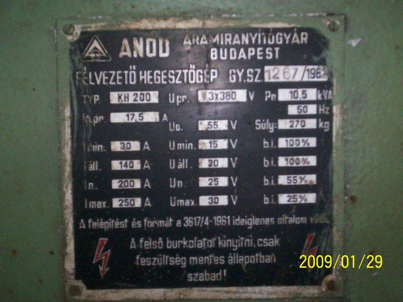

Van egy óriási problémám. Szereztem egy nagy hegesztőt tavaj. 48 éves és különben hegeszt sok mostani modern hegesztőknél. Pácás hegesztőröl van szó. Jellegzetesége, hogy induktiv szabályzásu. Meg akartam óvni, hogy minél továb jó legyen ezért szét szedtem és a trafókat mind lelagoztam. Mikor öszeraktam a plusz kábelt az egyenirányitóba rosz hejre raktam és persze nem müködött de észrevettem a hibát és aztán minden oké volt, mostanáig. Most állandóan kivágja a biztosítékot. Feltettem pár képet hogy lásátok miröl van szó. Ha bárki tudna velekapcsolatos bekötési rajzot vagy sémát adni az nagyon megköszönném.
(#) Gafly válasza adrian27 hozzászólására (») Feb 11, 2009 /
Harom fazis. Hat dioda. Hat biztositek. Olyan nagy titok szerintem nem lehet benne... Bővebben: Link Azt mondjuk nem ertem hogy miert piszkaltal bele. Az elettartamat nem sikerult megosszabbitani az biztos

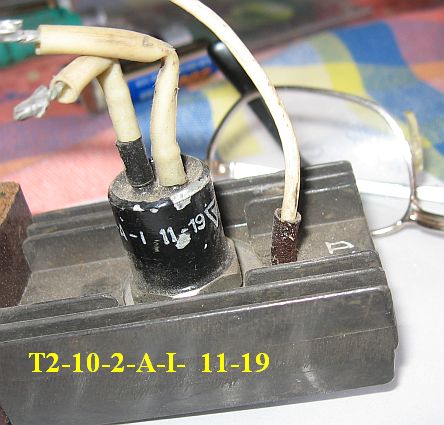

(#) Fülöp Ferenc 49 hozzászólása Márc 11, 2010 /
Kedves barátok
a segitségetekre szorulok ,elakadtam egy "tirisztorral?" sehol nem találok rá adatokat a katalogusokban, egy ruszki radarállomásbol bányásztam ki párat, ki , és szeretnék csinálni egy hegesztötrafo szabályozót , ahhoz kellene ha megfelelö. Ez van ráirva " T2-10-2-A-I -11-19 " kérem ha tud rola valaki , legyenszives elküldeni nekem az adatokat fulopfer@t-online.hu cimre , elöre is nagyon köszönöm , Feri
(#) mpisti válasza Fülöp Ferenc 49 hozzászólására (») Márc 11, 2010 /
Szia Feri!
A gate elektróda is olyan keresztmetszetű huzallal van kivezetve mint a főáramú?
Mert akkor nem valószínű hogy a kibányászott eszköz tirisztor lesz.
(#) Fülöp Ferenc 49 válasza mpisti hozzászólására (») Márc 11, 2010 /
Kedves mpisti
köszönöm az üzenetedet , a gate elektroda joval vékonyabb, és a rajta levö jel is tirisztorra utal, amint a mellékelt képen is jol láthato, ugyhogy várom hátha valakinél meglesznek az adatok, köszi Feri
