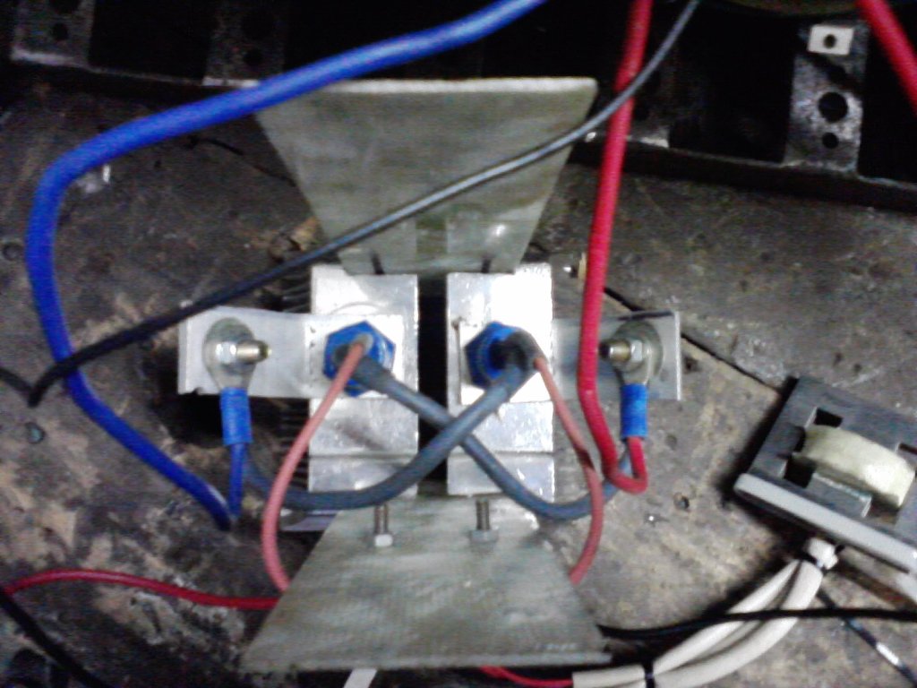

Használni szeretném végre. Három hónapja ezzel kelek ezzel fekszem...csak mint kiderült 0.8as dróttal nem megy a hagyományos elrendezésében(két oszlop felül2 primer középen sönt alul 2 szekunder) ígyhát összetoltam a csévéket de a sönt ugrott. Most szépen muzsikál maxigázon de van ahova gyengédebb áram kéne.

Megvolt a teszt! Megtekertem egy új impulzus trafót, amibe jobb a szigetelés, tehát a tekercsek rendesen el vannak szigetelve egymástól, mert ugye itt a tirisztorokon csak 230 van... Beimpregnáltam az impulzus trafót 1 tubus pillanat ragasztóval. Annyit változtattam az összeállításon, hogy nem 10 ohm került az impulzus trafó szekunderére, hanem 100 ohm, mert ezek csak nem 160A-es tirisztorok, hanem 16A-esek. Összeraktam a kapcsolást, 230 nélkül kipróbáltam, a 100 ohmos ellenállásokon kb 20V-os tüskék voltak, ami azt jelenti, hogy a tirisztorok 20/100=0,2A=200mA-es impulzusokkal vannak gyújtva, ami jónak is tűnt. Ezután összekötöttem az egészet, és áram alá helyeztem. Durr, biztosíték le. Gondoltam, hogy rajta maradt a mérő kábel, és a mérő kábel negatívja közös a földdel, ezért rövidre zárhattam az impulzus trafó szekunder oldali polaritás védő diódájával a fázist, ezért lekötöttem a kábelt, szétszedtem, kimértem mindent, és minden jó volt. Ez már több, mint gyanús volt, megpróbáltam megint, mérőkábel nélkül indítani, durr, biztosíték le. Utána gondoltam kipróbálom, hogy először a gyújtást helyezem áram alá, majd utána kapcsolom be a hegesztő trafót, és láss csodát, hibátlanul beindult (ugyan még egy pár próbálkozásból 1-1 alkalommal induláskor leverte a biztit, de ez majd a lágyindítás dolga lesz). Szóval minden rendben beindult így, de ahogy legkisebb állásból nyomtam felfele a potit, jött egy-két szikra, a két borda közötti 7mm-en áthúzott a fesz. Valószínű a nagyfeszültségű tüskék keletkeztek a trafó primerén. Egyébként tökéletesen működött, üresjáratba is szép hangja volt a trafónak, a biztosíték se oldott le, és hegesztés közbe se oldott le a biztosíték, tehát az eredmény elég jó, csak valami szűrést kell még kitalálni a primerre, és az összes eddigi kapcsolást verni fogja.
Lehet nagyobb RC-tag kellene AK1-AK2 közé?
Ezek a tünetek a betelítés közelében működő transzformátorra utalnak. Ez ellen nehéz védeni a félvezetőt. A védelem pedig a teljesítmény rovására valósítható meg. Ja a szikra nagysága a 2 cm is meghaladhatja. Az igazi veszély ha a kereső szikra olyan feltételt tud kialakítani hogy a 230 betud szállni a buliba, ezt nevezem KO-nak. Ez a jelenség kikezdi a transzformátor szigetelését is, nem korrekt hajtás.
Szerintem csak megfelelően méretezett R-C kör kell, vagy párhuzamos ellenállás a trafóval. De lehet hogy az a nem lineáris ellenállású ellenállás kell bele, most nem jut eszembe a rendes neve.
Talán varisztor, nem vagyok meggyőződve a sikerről. Induktív ellenállás kondenzátor a megoldás, de a max teljesítmény rovására megy, Az ellenállásos elő mágnesezés sokat segít, igaz van étvágya is.

Milyen szikra ugrál, és hova?
1222555 számú hozzá szólás a gyökere.
Igen, csak olvasni kell, a képen a két borda között ugrott 1-2 ív.
Ha a két hűtőborda a trafód primerjére csatlakozik és azt írtad hogy az egymástól kb. 7 mm-re lévő bordák közt ugrott ár egy-két szikra, akkor ott valami nagyon nem kerek. Vagy a trafód rezonál valamivel, vagy a gyújtókör impulzussűrűsége magas. ugyanis 7mm-t átütni csak több kV nagyságú feszültség képes. Próbáld meg a szekundert ellátni akkora állandó terheléssel, ami 0,2-0,3A-al állandóan terheli a trafót. Ez ugyan fog némi plusz veszteséget okozni, de egy csomó problémának elejét tudja venni.
Ezen is gondolkodtam, mert hegesztés közbe nem szikrázott. Van egy izmos 91 ohmos ellenállásom, azt ráakasztom a szekunderre, és kipróbálom.

Olyan nagy feszültség nem lehet, mert 500V-osak a tirisztorok, és a fölött fel kellene hogy lépjen a diak hatás, át kellene üssön. Ha egy irányú gerjesztés lenne, és ettől gerjedne túl a mag, akkor meg akkora áram lökés kellene kialakuljon, hogy le kellene verje a biztit. Majd megpróbálom megmérni a feszt, ami átüt. A tirisztor meg nem gyors félvezető, de persze magas frekvenciás zajokat termel, majd amikor lesz egy kis időm, foglalkozok a próbálgatással, RC-tag, ellenállások ide-oda.
