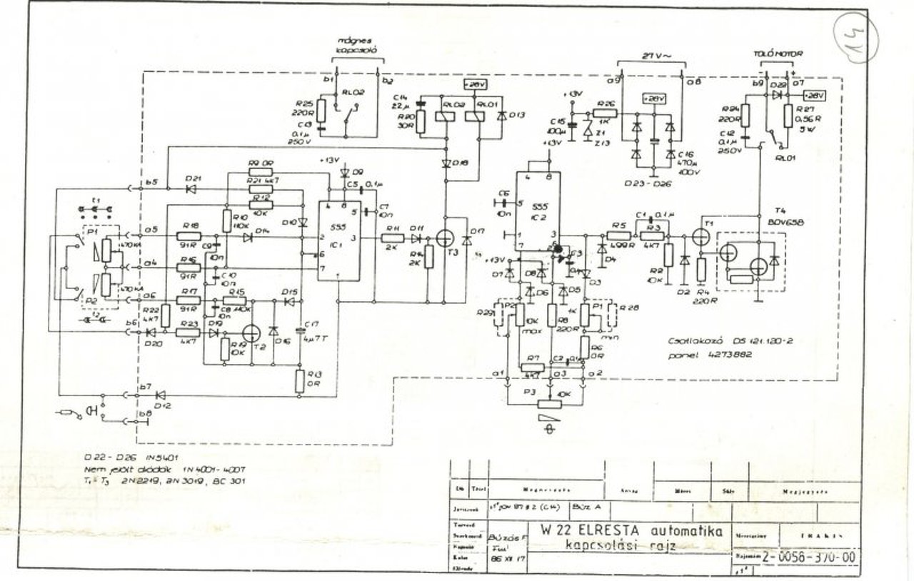

A panelen : MV01 , E804 , ill. w22 4273882 elresta Wien felirat van.Az említett r26-os ellenállás tenyleg a zener felett van és 340 ohm körüli értéket mértem.
Sziasztok! Olyan problémám lenne hogy van egy For-mig 185 Co hegesztő gépem, hegesztésnél egyszer csak belassul a motor majd megáll, ívest se húz az is elgyengül. Valaki találkozott már ilyen problémával?

Üdv!Kersem Traconic 250 hegsztő vezérlőpanel rajzát panelszám: 4 279 882.Köszönettel in55
Üdv! Phile80.Akkor téves lenne a gyári szám? Már kaptam hozzá rajzot csa a panel tmbvázlatban van nekem pedig a részletesre lenne szükségem.
Traconic 253-at gyártottak csak, amit a W22-es ELRESTA penellel szereltek. A rajza megtalálható EBBEN a topikban.
