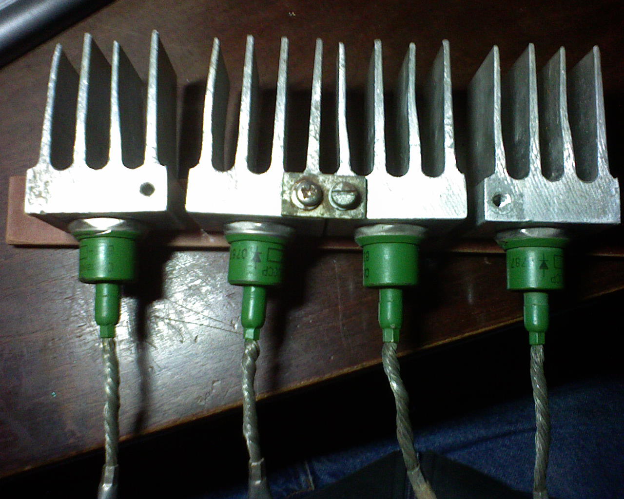

(#) zoly15 válasza Prinner hozzászólására (») Jún 12, 2007 /
na szal a 2 zöld dióda az B50 0685
a másik + vmi ruszki dióda de a nyitófeszük kb 1 forma
ebből mit lehet + állapítani?

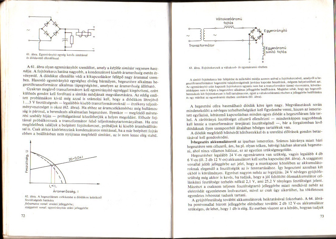

Na előkotortam a hegesztési könyvet, hogy lásd, miről is van szó!
(#) l48 válasza Taki33 hozzászólására (») Jan 12, 2008 /
ÜDV, Már éppen fel akartam tenni azt a kérdést, hogy lehet-e sorbakötött akkumulátorokkal hegeszteni. A belinkelt könyvben már az elejét el lehet olvasni. Ha esetleg valaki itt többet is tudna erröl a hegesztési módról

(#) angelero hozzászólása Feb 2, 2008 /
Nekem is van egy réges-régi hegesztőtrafóm, ami üresjáratban 80 Voltot ad le, és nekem is van 4 darab ugyan olyan szovjet gyártmányú dióda mint "Zoly15"-nek plussz hűtőborda. Csak az a kérdés, hogy mivel nem lehet benne a vasmaglégrést változtatni (egybe van), milyen módon tudnám szabályozni az áramerősséget:? Valamint e szabályzót a primer vagy szekunder oldalon kell beépíteni?
Előre is köszönök minden hozzászólást!
(#) angelero válasza angelero hozzászólására (») Feb 2, 2008 /
Sajnos nem találtam hozzá adatlapot, de ha valakinek mond valamit akkor ez van ráírva a diódákra: B25-7 0787 CCCP. a Hűtőbordával szerintem elég lesz . De bármilyen tanácsot szívesen fogadnék!
(#) Sebi válasza szulek hozzászólására (») Feb 2, 2008 /
Amíg nem voltak megfelelő diódák, szelénnel egyenirányítottak. Ha van belőle elég, meg lehet oldani velük, a zárófeszük 20...24V körüli, tehát legalább 4-et kell sorbakötni. Ilyen egységekből aztán annyit kell párhuzamosan kötni, hogy az áramot tudja. Ha túlterheled, átüt és gyanús - rohadt káposzta - szagot ereget.
(#) Sebi válasza angelero hozzászólására (») Feb 2, 2008 /
Én a képről max 15mm átmérőjűnek nézem őket, ez méretre is kicsi. Aztán az a B25 az lehet 25A, ami a mérethez illik is.
Szóval kicsik.
(#) angelero válasza Sebi hozzászólására (») Feb 2, 2008 /
Szóval kicsik. . Kár értük, de köszi a gyors választ
(#) angelero válasza (Felhasználó 13571) hozzászólására (») Feb 2, 2008 /
Engem lehet érdekelne köszi
(#) Pafi válasza (Felhasználó 13571) hozzászólására (») Feb 3, 2008 /
Az E-re, de az I-ket is célszerű rátenni, csak pár mm légréssel! (Nem átlapolva!)
(#) Pafi válasza angelero hozzászólására (») Feb 3, 2008 /
Ahogy Sebi mondá, ezek csak 25 A-es diódák, de ezt úgy kell érteni, hogy a rajtuk folyó átlagos áram lehet 25A, viszont graetzben csak a fél periódus folyik egy diódán, aztán fél periódusig pihen, ezért 50 A-ig biztonságosan használhatók, ráadásul ezt 80...90 fokos tokhőmérséklet mellett is bírják, de szakaszos üzemben, netán ventillátorral hűtve valószínűleg nem lesznek ilyen forrók, szóval nem elvetendő ötlet őket használni. Nagyon jó "kis" diódák ezek! (Sacc/kb. inkább 30 mm körüli az átmérő, bár most nincs előttem egy sem, hogy lemérjem.)

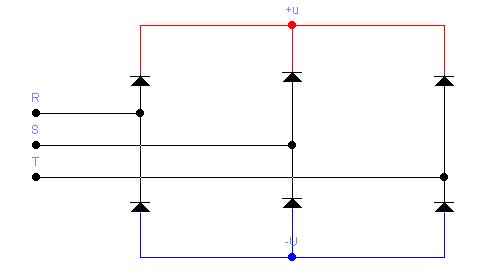

(#) k.i.r.a.l.y hozzászólása Feb 5, 2008 /
Olvastam hogy 3 fázisú trafót 6 diódával lehet egyenirányítani. Egy rajzal megdobna valaki? Köszi!
(#) _JANI_ válasza k.i.r.a.l.y hozzászólására (») Feb 5, 2008 /
OK! Itt van. Elsősorban delta kapcsolású rendszerekben alkalmazzák!
Csillagkapcsolású rendszernél 3 dióda is elég. Ott a - pont a csillagponton kébződik...
(#) potyo válasza _JANI_ hozzászólására (») Feb 6, 2008 /
Azért tegyük hozzá, hogy a háromdiódás módszer egyenárammal előmágnesezi a transzformátort vagy a generátort, ezért csak kis teljesítmény esetén alkalmas (ott meg felmerül a kérdés, hogy minek egyáltalán három fázis).
