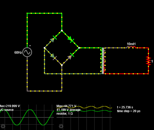

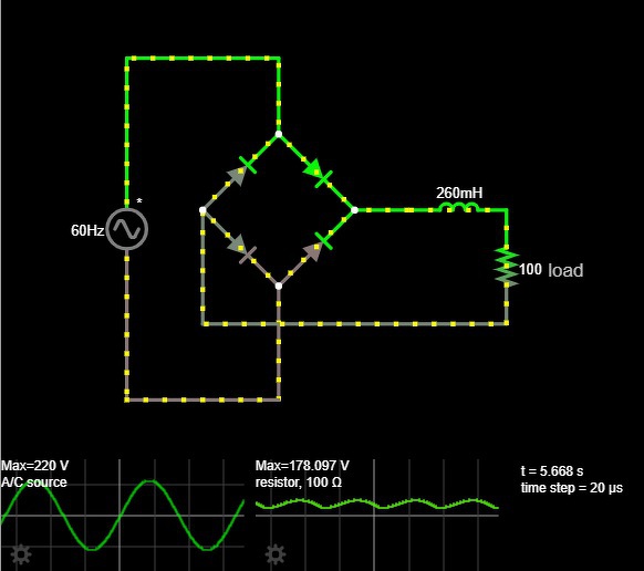

A problémám az, hogy le fog esni a feszültség ha hinni lehet a szimulátornak.
220V-ról az alábbi beállításokkal 178V-ra esik vissza.
1H-re állítva az induktort már csak 150V viszont a az egyenáram már szép sima.
Jó lenen azt is tudni mekkora ellenállása van az AWI ívnek.

(#) szbalogh válasza szbalogh hozzászólására (») Ápr 5, 2021 /
Jól van azt hiszem nagyjából sikerült beállítani az értékeket.
Az ív ellenállása két képlettel is számolva 1 Ohm vagy inkább az alatti, de ennyienek is kell lennie kb 50A áram esetén.
A lényeg, hogy 10mH körüli tekercs már szépen kisimítja és alig esik a feszültség.
(#) szbalogh válasza granpa hozzászólására (») Ápr 5, 2021 /
Az zavart meg, hogy a max feszültséget írta ki a szimulátor, ami persze visszaesik ha simul az áram. Az átlag nyilván marad ugyan annyi

(#) erbe válasza szbalogh hozzászólására (») Ápr 5, 2021 / 1
AWI-nál az ívfeszültség alacsonyabb, mint MMA (pálcás) hegesztésnél. 10-25 V közötti. Azaz az ív ellenállása inkább 0.2-0.1 Ohm, Ez az áramtól is függ, nem ok nélkül hívják dinamikus ellenállásnak. A fojtót meg a szekunder oldalra kell tenni, nem a 230 V-ra. Írták is, hogy a szekunder áramra kell méretezni.

(#) compozit válasza szbalogh hozzászólására (») Ápr 5, 2021 / 1
Szerinted, lehet transzformálni az egyenfeszültséget? Ugyanis azt rajzoltad le.
Ha szimulátort használsz, azt tudnod kell, hogy a benne levő transzformátor modell ideális, tehát sosem megy telítésbe, nincs ohmos ellenállása, droppja,stb. Ha a valóságot akarod közelíteni, akkor ezeket a paramétereket külön meg kell adni.
(#) szbalogh válasza compozit hozzászólására (») Ápr 5, 2021 /
Uh... tényleg! Mondjuk a programot ez nem zavarta, a DC-t is letranszformálta
(#) elektroncso válasza szbalogh hozzászólására (») Ápr 5, 2021 /
Nálad ott nem egyen van hanem lüktető egyen, ami (mivel kétutas egyenirányítód van) 120Hz frekvenciájú "félszinusz" (a nulla és a pozitív csúcs között változik) ergó tekinthetjük "váltónak" is. Mielőtt bárki megkövez nem véletlen az idézőjel. Ez transzformálható, de felmágnesezi a vasmagot. A szimulátor megeszi, ott működni fog, mert az ideális transzformátor nem mágneseződik fel és nem is telítődik mint ahogy erre compozit kolléga is utalt.

(#) compozit válasza elektroncso hozzászólására (») Ápr 5, 2021 /
De, felmágneseződik az ideális trafó is, vagyis periódusról periódusra nő benne az indukció, hiszen nincsen negatív feszültség-idő terület, ami visszamágnesezné. A szimulátort ez nem zavarja, hiszen ilyen a modell, az őt leíró egyenletben nincs semmi, ami korlátozná az indukció nagyságát, vagyis az nő a végtelenbe a számítási idő függvényében. " Érdekes módon " még áramfelvétele sincs az ilyen ideális trafónak. Ebben a kérdésben lehet óriásit bukni a szimulátorok használata során.

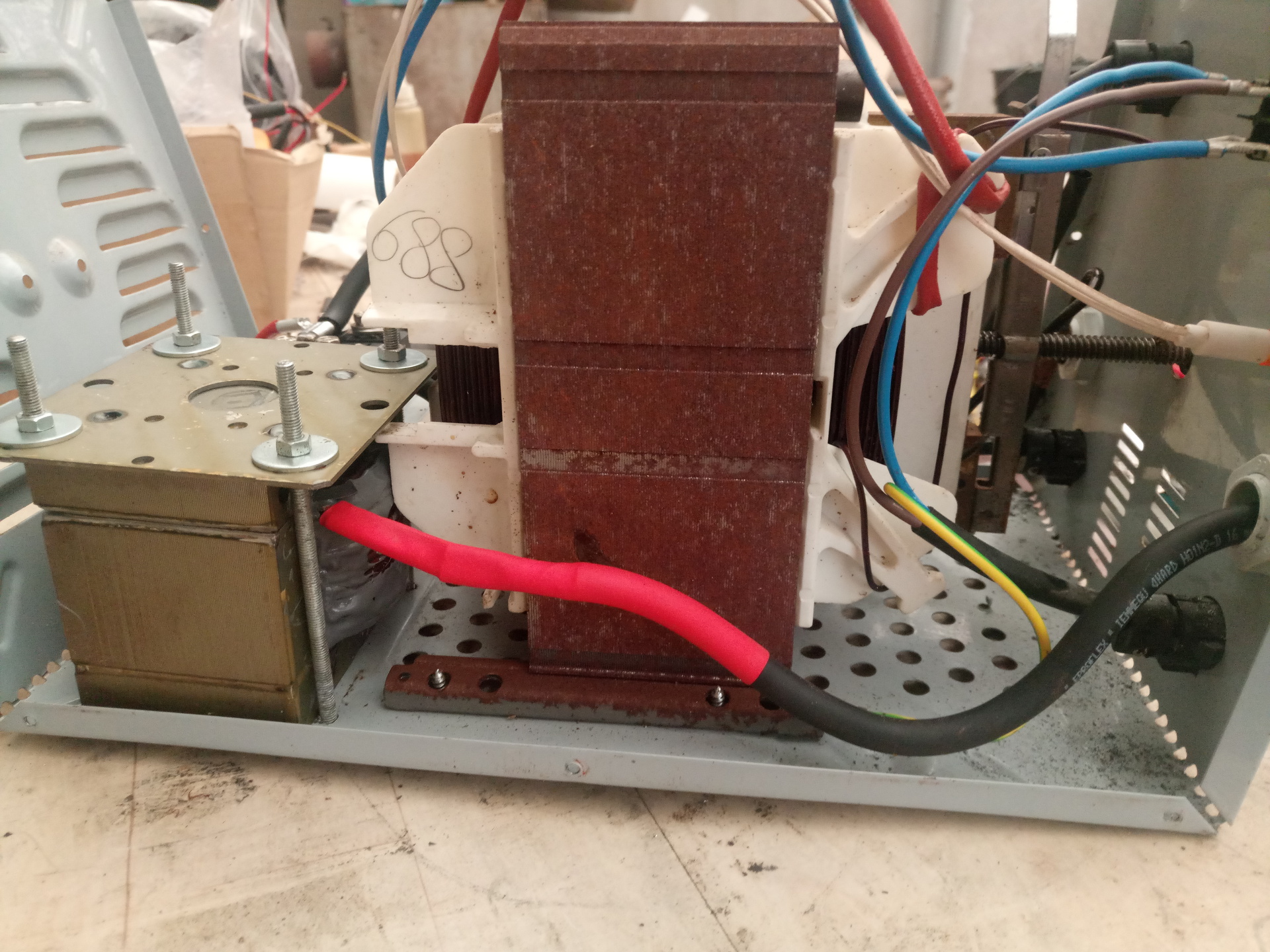

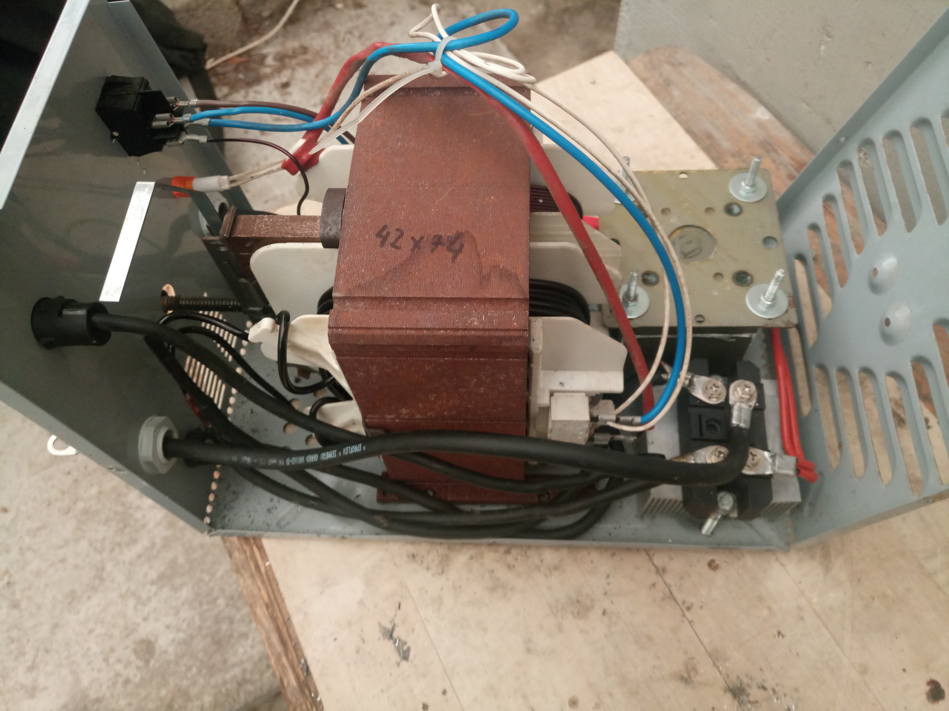

(#) szbalogh válasza erbe hozzászólására (») Ápr 7, 2021 /
Ezen a képen rajta van minden. A trafó mag keresztmetszete 2800mm2.
Ami pedig rajta van eg mikróból bonott E mag 2000mm2 keresztmetszettel.
A trafó szekunder tekercsében 3,5mm átmérőjű vezeték van, ebből nem tudom mennyi a szigetelés. Elmegyek ma a kevdenc tekercselőüzemembe és veszek vezetéket hozzá.
(#) mpisti válasza szbalogh hozzászólására (») Ápr 7, 2021 / 1
Az a mikrosütő mag lehet hogy elég is lesz,bár eléggé kevés menet fog beleférni az ablakába. Ezt úgy tudod orvosolni, hogy két "E" magot szembefordítasz egymással és hagysz közte 2-5 mm közötti légrést, ezt kísérletileg kellene beállítani.
(#) szbalogh válasza mpisti hozzászólására (») Ápr 8, 2021 /
Köszönöm a segítséged!
Sok példát találtam neten ha "welder choke"-ra kerestem.
Vettem tekercselőüzemben 2,8mm-es zománchuzalból 10 métert. Biztos jobb, mint a vastagon szigetelt kábel. Akár 75 menet is elfér. Keresztmetszete 6,15mm2 de tekerhetem két szálal párhuzamosan is nem?
Másik trafóm nincs éppen de az I részével pont ez volt a tervem. Különböző vastagságú műanyag lapokat teszek majd közéjük.
(#) mpisti válasza szbalogh hozzászólására (») Ápr 8, 2021 / 1
Teheted duplán a huzalt, ahhoz a T.I.P trafóhoz elég is lesz az a keresztmetszet amit kapni fogsz.

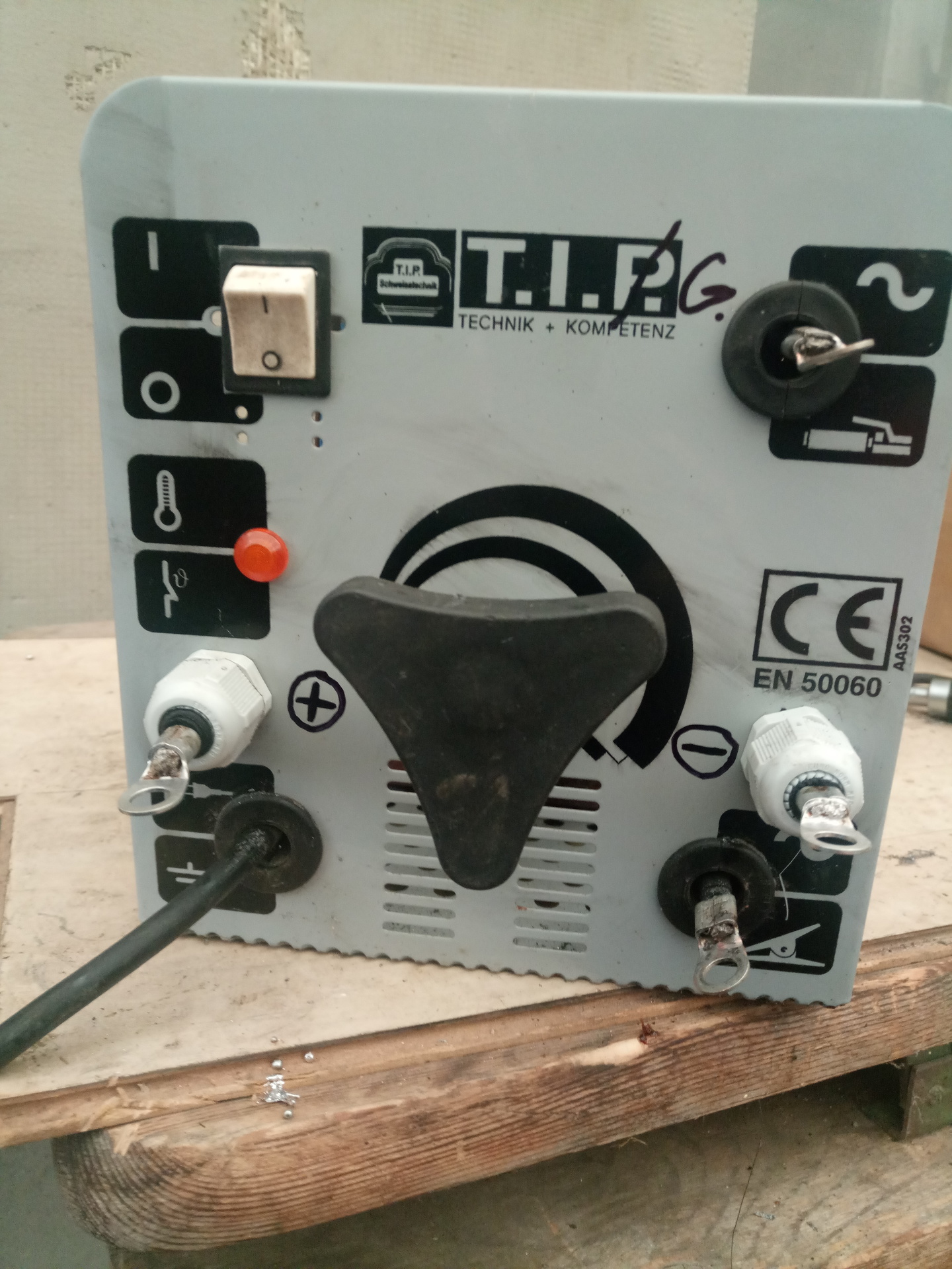

Elkészült a tekercs. Még egy kérdésem lenne, kérlek segítsetek!
A - vagy + ágra tegyem vagy igazából mindegy?
(#) mpisti válasza szbalogh hozzászólására (») Ápr 11, 2021 /
Igazából mindegy. Általában a test kivezetés elé szokták tenni, tehát MIG-nél a negatívra, TIG-nél a pozitívra.
(#) szbalogh válasza mpisti hozzászólására (») Ápr 12, 2021 / 1
Hű ez iszonyat jó lett!!!!!!!!!! Köszönöm mindenkinek a tanácsokat!
Lényegében nem is kell odaérinteni az elektródát, megközelítve a munkadarabot már elindul az ív! így semmi tapadás sincs, azonnal lehet hegeszteni.
A TIG felírat 1,6mm-es elektródával a lehető legkisebb teljesítményre tekerve készült. Pont ezt akartam, hogy tudjak vékony rozsdamentes csöveket összetoldani. Szép lassan olvad fel a vas.
Kb 2cm-re eltávolodva is megmarad az ív!!!
Amint látjátok egyenlőre nem tettem távol az E és I részt, összehúzattam csavarokkal. Legközelebb kipróbálom nagy teljesítményen is meg réssel E és I között.
