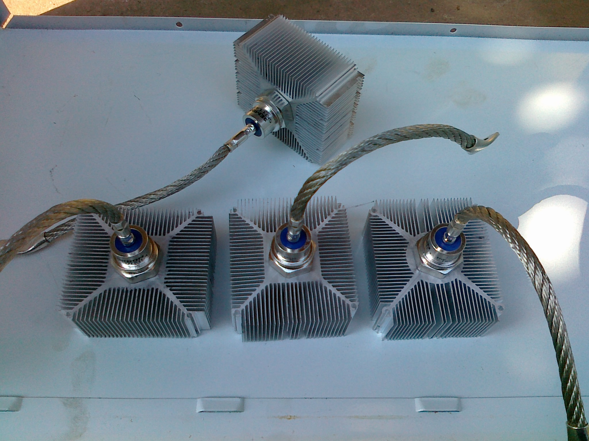

Megérkeztek a cuccok, diodák is, nagyon szépek már csak a hütöket várom és a segitségeteket!

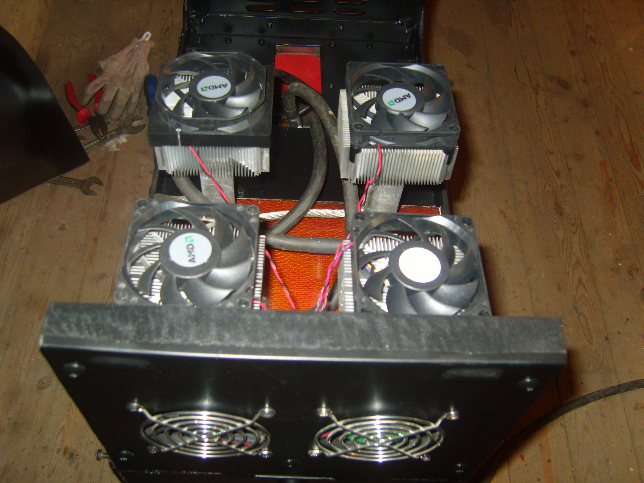

már megcsináltam a keretet meg a burkolatot ahol lesz,
csináltam pár képet, számitógép táp fogja adni az áramot a hütöknek, csak még nem fogattam fel mert nem tudom hova fog kerülni meg mennyi hely lesz benne, Mi a véleményetek?
Idézet: „számitógép táp fogja adni az áramot a hütöknek” Nem lövünk ágyúval verébre! Főleg, hogy az az ágyú nem is olyan üzembiztos egy trafós táphoz viszonyítva. Vegyél egy egyszerű trafós dugasztápot, az kisebb helyet foglal, és -remélhetőleg- 10 év múlva is táp lesz. Hogy az eredeti tokjától megfosztva építed-e bele, vagy a saját tokját rögzíted, már részletkérdés. Üdv.
Ez még nem végleges, da azt mondod hogy nem megbizható akkor kicserélem, köszi
megcsináltam a hidat, bekötöttem, rámértem és üresen 100v mértem rajta, létezik? mellékelek képeket
SEMIKRON SKN 130/4 ma már nem rudok többet foglakozni vele , de holnap fojtatom, ki próbálom fojtó nélkül, mit produkál

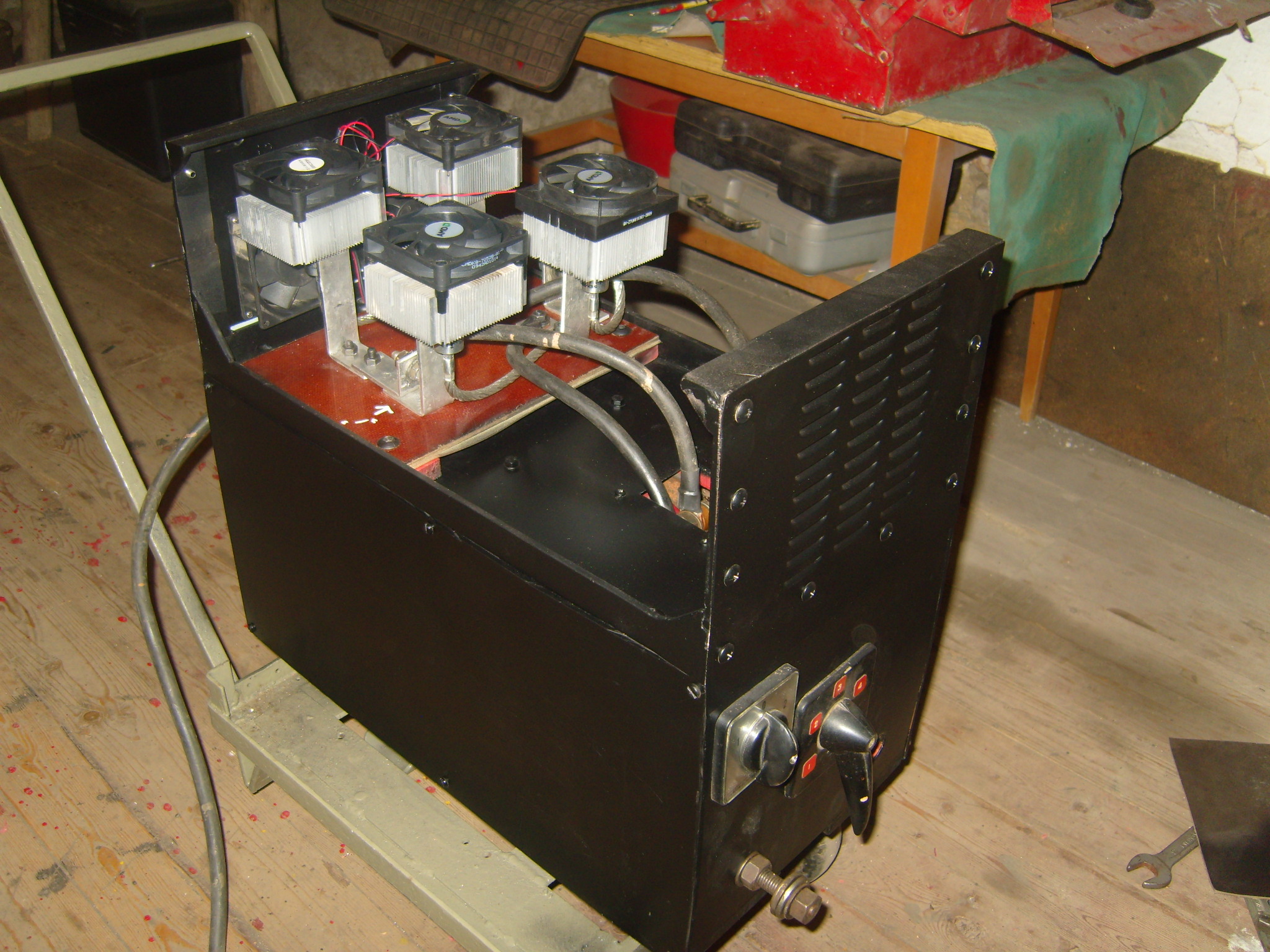

Kész van!
Mit szóltok hozzá? nekem tetszik még a kinézete is!
Nagyon kafa lett! Az erősáramú kábeleket én dinse csatikkal kötném be. Azzal gyorsan, szerszám nélkül levehetők a kábelek (pl. szállításkor) és szükség esetén a polaritás csere is csak pár másodpercet venne igénybe.
Igazad van, gondoltam is rá de nem kaptam olyan csatlakozokat egyenlőre, de ami késik nem múlik!
Például ITT lehet kapni. 200A-ig elég a 25-ös, a két-két aljzat és dugó kijön 2eFt+pk-ból
Gratulálok szépen összehoztad. Végül milyen tápot tettél a ventilátoroknak? Fojtó lett beépítve? Vagy anélkül is tökéletes? Üdv.
Köszünöm, utána nézek és megis rendelem )
