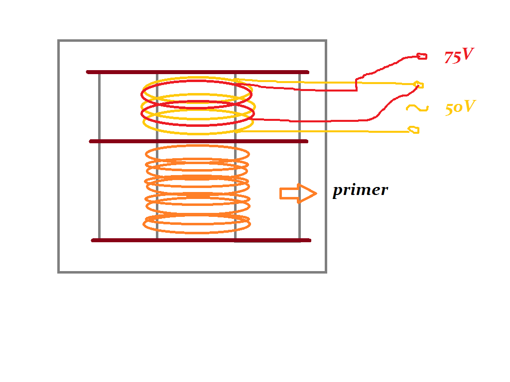

Tekerj rá 10-20menetet a trafódra (kb) ugyanoljan huzalból mint rajta van(szekunder). Mérd meg menyit emelkedik az üresjárati, ha 25V-ot eléri kössed sorba az eredeti szekunderral, ha szépen akarod megcsinální akkor veszel +1csatit és van 1 70v-os kimeneted ami begyújtja az(t az átkozott) elektródát! Bent a cégnél láttam egy oljan hegesztőt amin volt 3-csati, (-), (+55V),(+75V), nem használta senki(mindenkinél inverter figyel).
Köszi, erre gondoltam lehet rá tekerni, azt akarom kérdezni hogy ha nem csinálok neki még egy kivezetést akkor ugyanugy lehet 75 voltal is hegeszteni arutilos pálcát vagy neki szigoruan kevesebb kell , és azért mondtad hogy vezesemm ki azt is? azon ne muljon ))

A kivezetést pontosan a melegedés miatt írtam, mivel ha több a tekercsszám nagyobb a belső elenállása a trafónak az ív elenállása pedig ugyanannyí ezért jobban fog melegední, a 230v pedíg jobban leterhelődik mert több teljesítményt veszel ki (alúlméretezett lessz a vas). Én egy hangyányival vékonyabb anyagot tekernék fel, mert ez lefedi a régi tekercset tehát nem tud úgy hűlní a belső része. Tekerj fel 10 menetet a szekunderre, mérjrd meg mennyí voltot ad le, számold ki menyí menet kellene a kívánt gyújtófeszhez, számold ki a keresztmetszetet(+menetszám )x(huzal keresztmetszet)nézzed meg elfér-e a vason, ha igen akkor tekerés.
A feltekerést ott kezdjem ahol az elöző abba hagyta?
És ugy kössem össze hogy az elözző tekercs külső kivezetése meg az új kezdése legyen majd össze kötve?

Először valami huzalt keresel(szigetelt vezeték tökmindegy a keresztmetszet mert csak mérésre kell), feltekersz 10! menetet. Bekapcsolod a trafót megméred mekkora váltófeszt ad ki, felírod. Kiszámolod mennyí menet kell még hogy elérd a kívánt gyújtófeszt. Keresel olyan keresztmetszetű huzalt amilyen a szekunder, feltekered a kiszámolt menetszámot(előtte leszeded a 10 menetes próbát). Összekötöd az egyik szek. tekercset a másikkal mint ahogy rajzoltad. Megméred a feszültséget, ha megemelkedett a kívánt értékre (+-10%) akkor ok, ha lefele ment a fesz akkor az egyik szek.tekercsnek a másik végét találtad meg az összekötésnél(cseréld meg). Mehet az egyenirányítóra

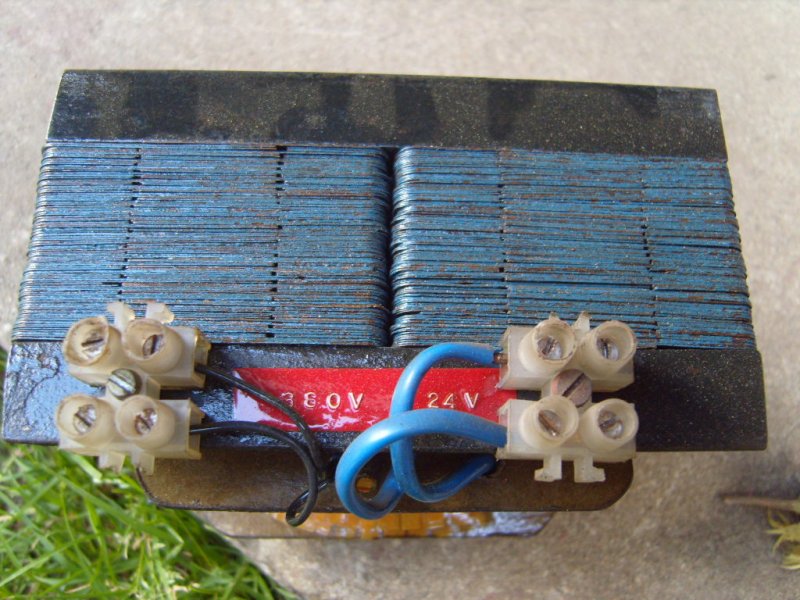

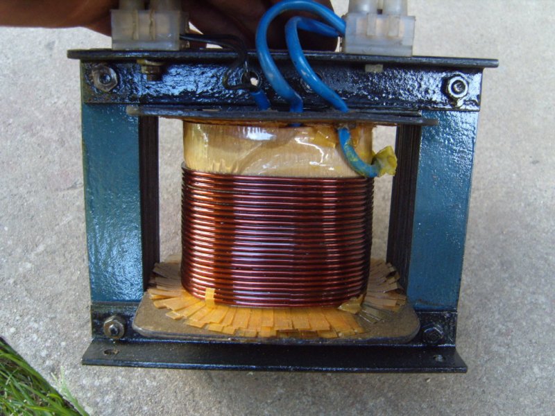

Pisti, nics mikró trafóm, de van egy 380 voltos 24 voltos trafó aminek ha leszedném a kölsejét akkor arra lehet tekerni bőven anyagot
ha jó az hogy 380 voltos. ki lehetne próbálni nem? 16*13cm a mag vasmag háza
Rámértem a 380 as trafóra, bekötöttem 220ra 24 V helyett 16,2 V mértem, szerinted ez jó lesz?

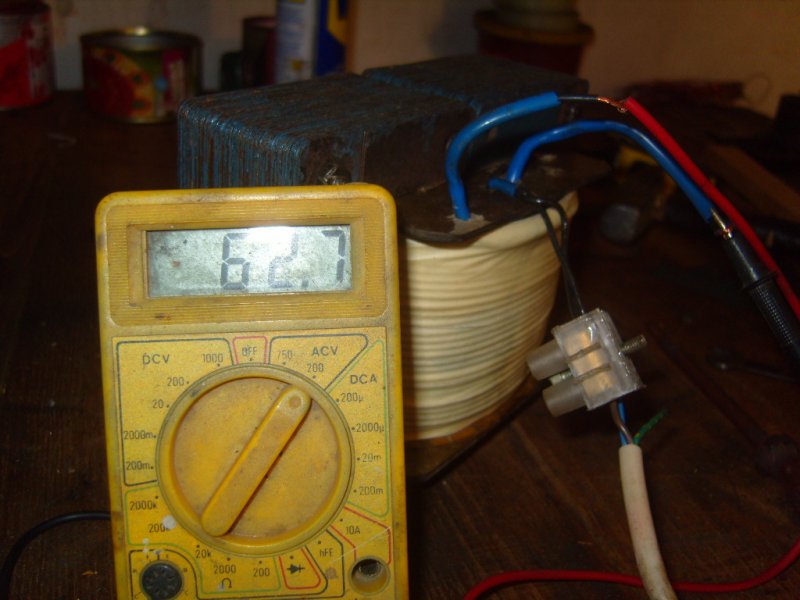

Megcsináltam, de olyan 63V ra sikerült tekernem még kelett volna 50menet de már nem fért ki, ez ugye kevés? lehet az lehet a probléma hogy primer tekercsben túl soka menet vagy kevés, nem?
akkor hogy csináljam tovább?

Pisti megspórolom a kondit, leszedtem tekercset amit ráhúztam most vékonnyab huzalt használtam kicsit pihenek de közben rámértem most 72,9 volt de 1,0 huzalom volt, remélem elegendő
ha elég neki ez a feszültség akkor hagyom ha nem , akkor tekerek még rá kb 30-40 menetet, szerinted?
A gyújtófesz az SVE200-nál kb. 70V. Ez bázikushoz elég. Tudom, mert sokat hegesztettem bázikussal,amíg az SVE200-am volt. Ha cellel akarsz hegeszteni akkor valóban kevés lehet, de 90V-nál több akkor sem kell. A gyújtófesz emeléshez megfelel az egyfázisú segédtrafó is,de ebben az esetben kell a nulla is, -vagy 400V primer feszültségű segédtrafót keresel. A szekunderét 92V-ra tekerd,akkor lesz 90V egyenirányítás után. Minden egyéb dologban ugyan az érvényes,mint steve25 esetében.
Az 1mm átmérőjű huzal elég sovány,de ha a soros ellenállás értékét megnöveled 22ohm-ra akkor elég lehet.
