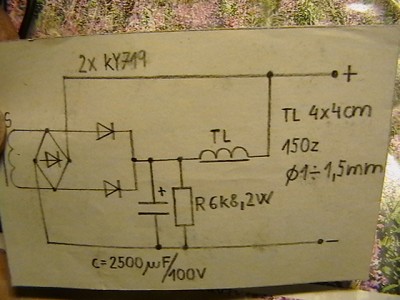

Sziasztok. Segítséget szeretnék kérni tölletek. Van egy Einhell trafom 40-120A ig lehet szabályozni. Egyenirányítottam, és kondikkal probáltam megoldani a simítást. 6db 100v/10 000mikros kondit sorba kötöttem, így elértem a nekem tetsző simítást. Az a gondom hogy üresjáratban nagyon magas a feszültség, kb. 90V. Félek hogy megráz, vagy a kondik durrannak
Kikapcsolás után a kondik kisülését megoldom az nem gond. Hogy lehetne azt megoldani hogy ne szaladjon ennyire fel a feszültség a pufferen? Olvastam hogy áramkorlátozó ellenállás egy megoldás lehet. De milyen értékűt használjak? Vagy esetleg többet tegyek be több helyre?

A kondikat nem sorba,hanem párhuzamosan kell kötni, ha azt akarod hogy hatásos legyen. Nem kell 60000µF ahhoz a trafóhoz, oda a 30-40000µF is bőven elég. A 90V az egy igen jó érték, azzal már a cell elektróda is begyújt, csak a trafó lesz hozzá soványka.A 90V-ot ne akard csökkenteni, mert akkor felesleges kondit beletenni. A kondi pont azért jó, mert kb. 40%-al megemeli az egyenirányított feszültséget, így sokkal könnyebb lesz az ívgyújtás. Ha fűzővarratot(heftelést)akarsz csinálni-pl. vékony lemeznél-, akkor csak egy kondit tegyél bele, mert egyébként az ívfogás pillanatában kifújja a lemezt a magas kezdőáram. Ekkora trafóhoz nem kell semmiféle áramkorlátozó ellenállás. Örülj neki,ha rendesen sikerül vele hegeszteni ellenállás nélkül. Ha félsz attól hogy megráz az elektródafogó, használj kesztyűt.A kondik akkor fognak durranni, ha fordított polaritással kötöd őket az egyenirányítóra. De akkor nagyot szólnak, és még a más kárt is okozhatnak. Csak óvatosan, ha nincs rutinod e téren.

Akkor megkérlek, hogy rajzold le hogy hogy kötötted be a kondikat, mert normál esetbe csak 45*1,41=63V lehetne a feszültség, és sorosan kapcsolt kondenzátorok eredő kapacitása Ce=1/((1/C1)+(1/C2)+(1/C3)+(1/Cn)) így alakul, azaz 6db 10000µF-os kondinál ez 1666µF-ra jön ki. Egyébként van egy egyenirányító kapcsolás, nem kell hozzá sok anyag, meg is kerestem neked, nálam bevált, és a fojtótekercs nagyon egyszerű, kevés anyag kell hozzá, és kondi se kell hozzá sok.

Ez érdekes rajz amit feltettél. Ki fogom próbálni. A testkábel és a munkakábel közé kötöttem az elkokat sorossan.
Ha sorba kötöm a kondikat a kapacitásuk csökken? Ez biztos?
Azt a folytót ami a rajzon van hogy csináljam? Nem igazán értem a rajzon a folytó mellé írt adatot.
Igen, amint írtam, 6db 10000µF-os kondi sorba kötve csak egy darab 1666µF-osként viselkedik. A kapcsoláson a két diódának jó bármilyen 10A körüli dióda, de lehet kisebbel is menne. A rajzon az van, hogy 1-1,5mm átmérőjű huzalból kell 150 menet 4x4cm keresztmetszetű vasmagra. Vannak rossz pc tápegységeid? Ha igen, akkor 2db-ból kiszeded a 200V-os elkókat, és párhuzamosan kötöd, és kicseréled arra a mostaniakat, és ugyan olyan lesz, csak megmaradnak a drága kondijaid. Próbáld ki hogy mérd meg az üresjárati feszültséget 1 kondival, vagy másik multiméterrel, nem lenne szabad neki 90V-nak lennie, esetleg rajzold le az egész kapcsolást, hogy mit hogy kötöttél.

Ma délután szétszedtem az egész hegesztőt. Az asztalon összehányva, próba képpen megépítettem azt ami a rajzon van, némi változtatással. Mivel nincs ithon KY719, 2db egyforma 20Amperes diódát használtam. A kondi is nagyobb kapacitású. 10 000mikros eből sem volt kisebb ami 100Voltos lenne. Folytót nem tekertem még, egy régebben tekercselt hipersil trafót használtam. Ha jól emlékszem 110 menet van rajta 1-es huzalból. Az ellenállás 2Wattos helyett 3Wattos. A fesz most 63VDC. A hegesztőtrafó váltófesze 43V. 2,5-ös pálcával próbáltam ki, elég jól lehet vele hegeszteni. Szerintem ha elkészítem azt a folytótekercset ami a rajzon is van jó lessz. Legalábbis bízok benne.
2,5-ös bázikus pálcával, vagy simával? Diódából akár még kisebb is elég lehet. Kondiból szerintem próbáld ki kisebbel, lehet hogy jobb lesz. (vagy próbaképp köss sorba 2db 10000µF-ost, így azok 1db 5000µF-osként fognak viselkedni. Az ellenállás nagyon nem lényeges, csak azt a célt szolgálja, hogy lemerítse a kondikat kikapcsolás után. Szerintem mielőtt nekiugrasz a rajzon lévő fojtótekercsnek próbálgass kicsit, ha vannak szabad trafóid, lehet hogy valami jobbat találsz, meg ha csinálsz ilyen fojtót, szerintem érdemes lenne olyan 100-tól felfele 20-30 menetenként megcsapolásokat csinálni 200-230 menetig, aztán mehet egy kis próbálgatás.
2,5-ös bázikus, és 2-es sima pálcával próbáltam. Ma délelőt cserélgettem a folytó helyére kötött trafókkal. 6 trafót találtam ithon amit nem sajnáltam erre a célra. Próbáltam kettőt sorba kötni is. Az egész szerkentyű nem érte el a várt hatást. Úgy döntöttem hogy nem állok neki tekercselni folytót. Ezután próbálkoztam elkoval. A párhuzamossan kötött elkokkal azt tapasztaltam hogy jelentős javulást nem okoznak. Mind1 hogy 1 vagy 5 van bekötve. Csak a feszültség ment fel ismét. Ha sorba kötöttem őket elértem a nekem tetsző hatást. 5db elkoval. De feszültség 88V
Egy depez műszerrel is mértem, bekapcsoláskor felmegy 110Voltig. Amikor meg elkezdem begyujtani a pálcát csattan egy nagyot . Nem kísérletezek tovább, a hegesztőtrafó után hagyom a diódákat, se elkot se folytót nem használlok. |
