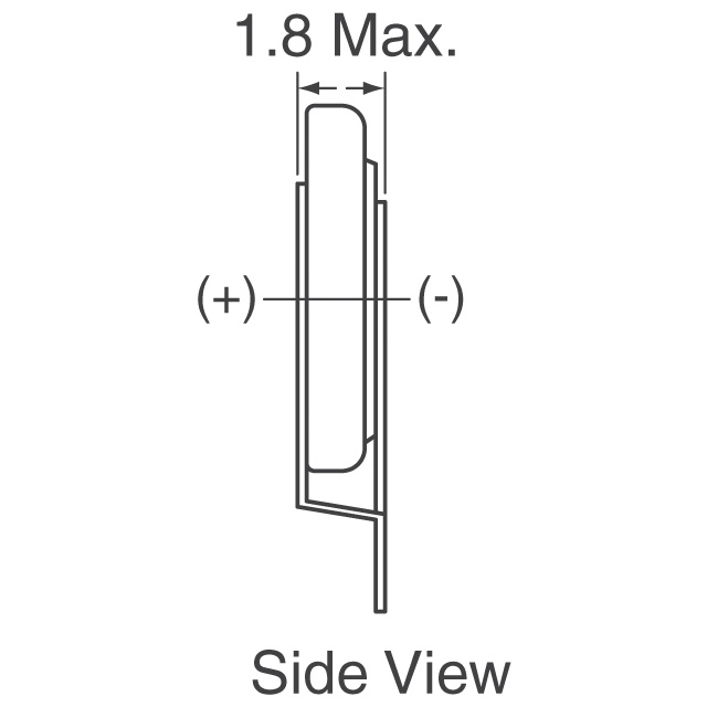

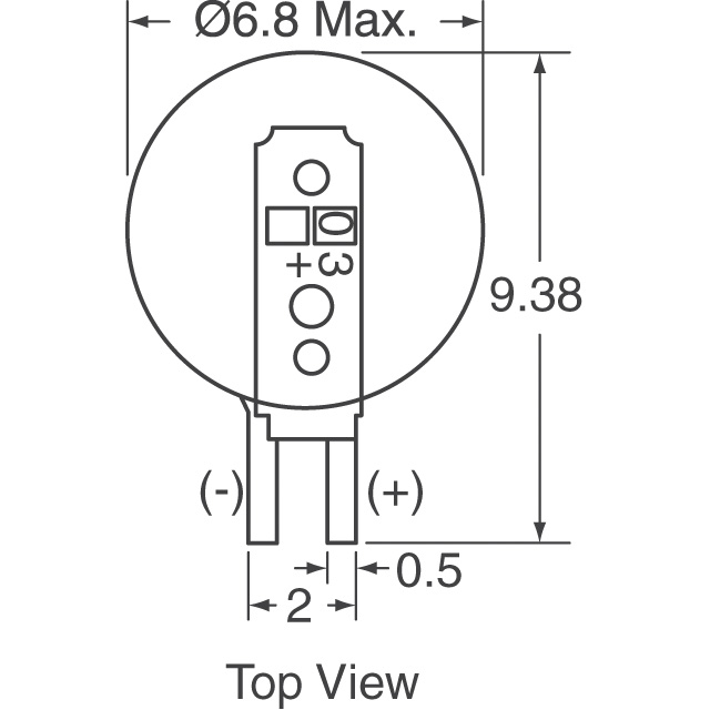

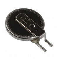

(#) ssszzz hozzászólása Szept 16, 2010 /
Helló!
Érdeklődni szeretnék, hogy a mellékelt fotókon szereplő, 0.2F kapacitású, 3,3V-os kondenzátort forgalmazzátok-e, illetve be tudnátok-e szerezni? Ha igen, milyen feltételekkel? Köszönöm!
