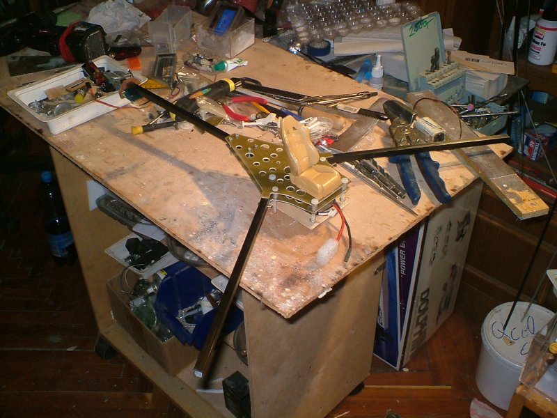

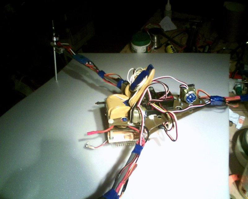

Megépítettem egy trikoptert, már emelgetem- tesztelgetem. Hát nem egyszerű lebegtetni, persze én még helit sosem vezettem csak repülőket.A hozzávalókat a Hobby King---és a girókat a Heli buy ból rendeltem.Mindenképp lassú de nyomatékos motorokat kell választani- nagy átmérőjű ,kis emelkedésű proppal.Az adónak tudnia kell a 120 fokos pcm heli módot.
(#) pittyu válasza pittyu hozzászólására (») Márc 31, 2010 /
Még egy kép:
