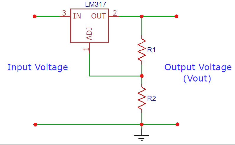

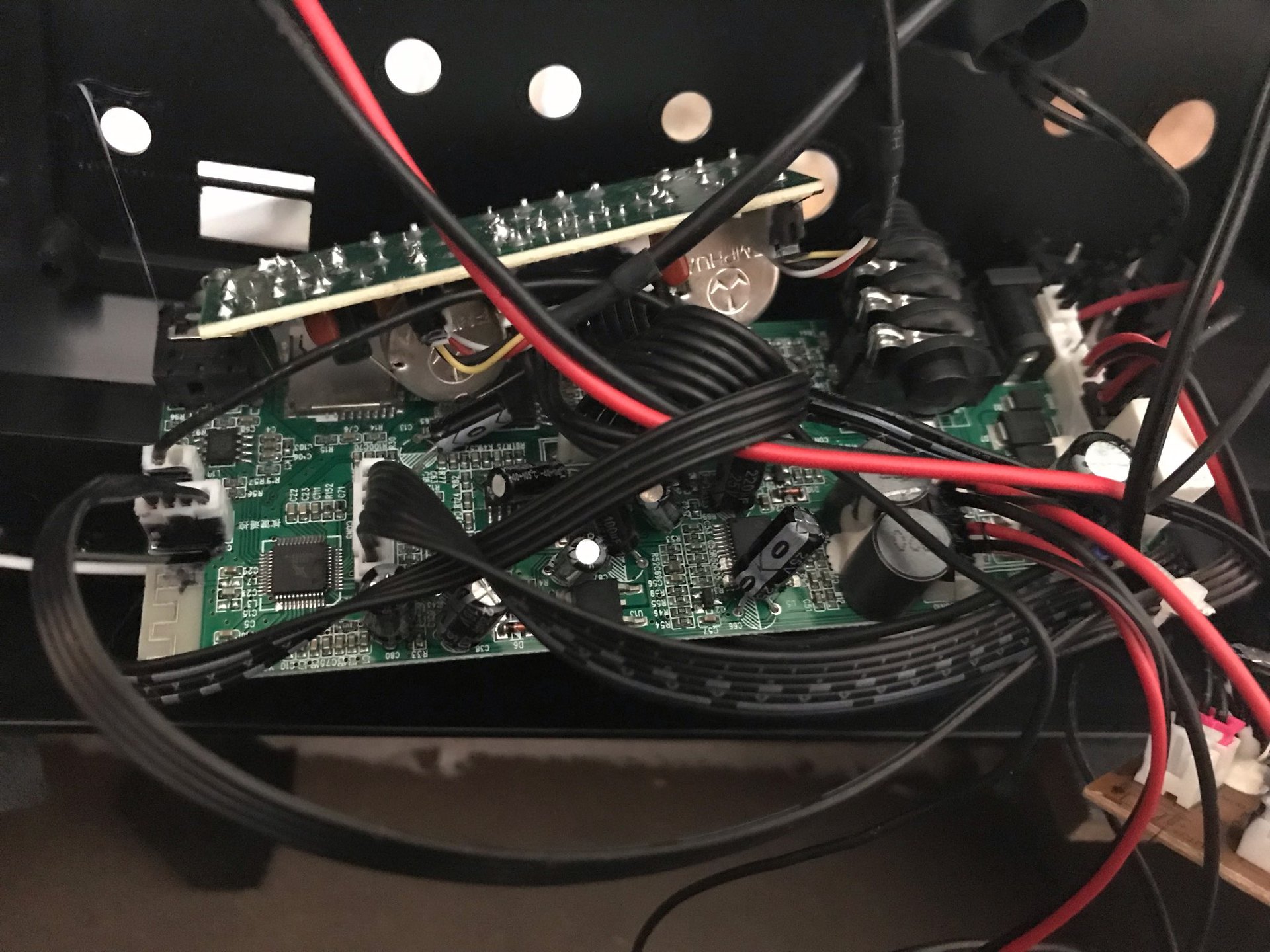

A korábbi bejegyzésekben már említésre került OVC3860-at tartalmazó modult szeretnék egy retro rádiós magnóba beépíteni. Nem egy nehéz feladat látszólag, a mellékelt kép szerint bekötve el is indul és teszi a dolgát - de úgy tűnik, gond van a tápellátásával. Ugyanis, a magnó 9 V-os rendszerű (ez amúgy hálózati üzemben, nem túl nagy hangerőn felmegy 11 V-ig is), tehát mindenképp közbe kell iktatnom valamit a max. 4,2 V-os tápfeszültsége előállítására. Ez jelenleg egy LM317-es feszültség stabilizátor, ami korábbi fejlesztési maradékként áll rendelkezésre házilag gyártott nyákon, potméterrel beállítható feszültséggel. Az ábra szerinti gyári alapkapcsolásban, mindkét oldalon 47u+100n szűréssel kiegészítve. Multiméterrel mérve betonbiztos 3,98 V-ot ad le jelen beállítás mellett. Ennek ellenére, a bluetooth hálózatról működik tartósan, elemről viszont - 1-2 perc után legkésőbb - elkezd pittyegni és ezalatt kihagyni a zenéből, gondolom arra utal a jelzés, hogy alacsony tápfeszültséget érzékel. Ezért nem nagyon tudok másra gondolni, hogy a szűrés ellenére nem elég stabil a kimeneti feszültség.. Egy klasszikus zener dióda + tranzisztor stabilizátor lehet jobb ennél? Ugyanennyi alkatrészből áll, csak a bemenetről állítja elő a referenciát, nem a terhelt kimenet leosztott értékéhez szabályoz..
Hány és milyen elem van a rádióban? Ha a feszültség leesik egy érték alá, az LM317 már nem tud dolgozni. Gondolom neki is kell drop, 1,5-2,5V-al több kell legyen a bemeneti feszültség a kimeneten beállítottnál.
A hozzászólás módosítva: Máj 25, 2019
6 db góliát elemről megy, tehát 9 V-os - így bőven van kb. 5 V tartaléka, az elég kell legyen az adatlap szerint is (min. 3, max. 40 V). Sajnos nincs itthon szkópom, hogy megnézzem, nincsenek-e letörések a feszültségben, de multival mérve semmit nem csökken a tápfeszültség, amikor átváltok az FM-ről a bluetoothra.. (Ehhez az átkapcsolót már megcsináltam.)

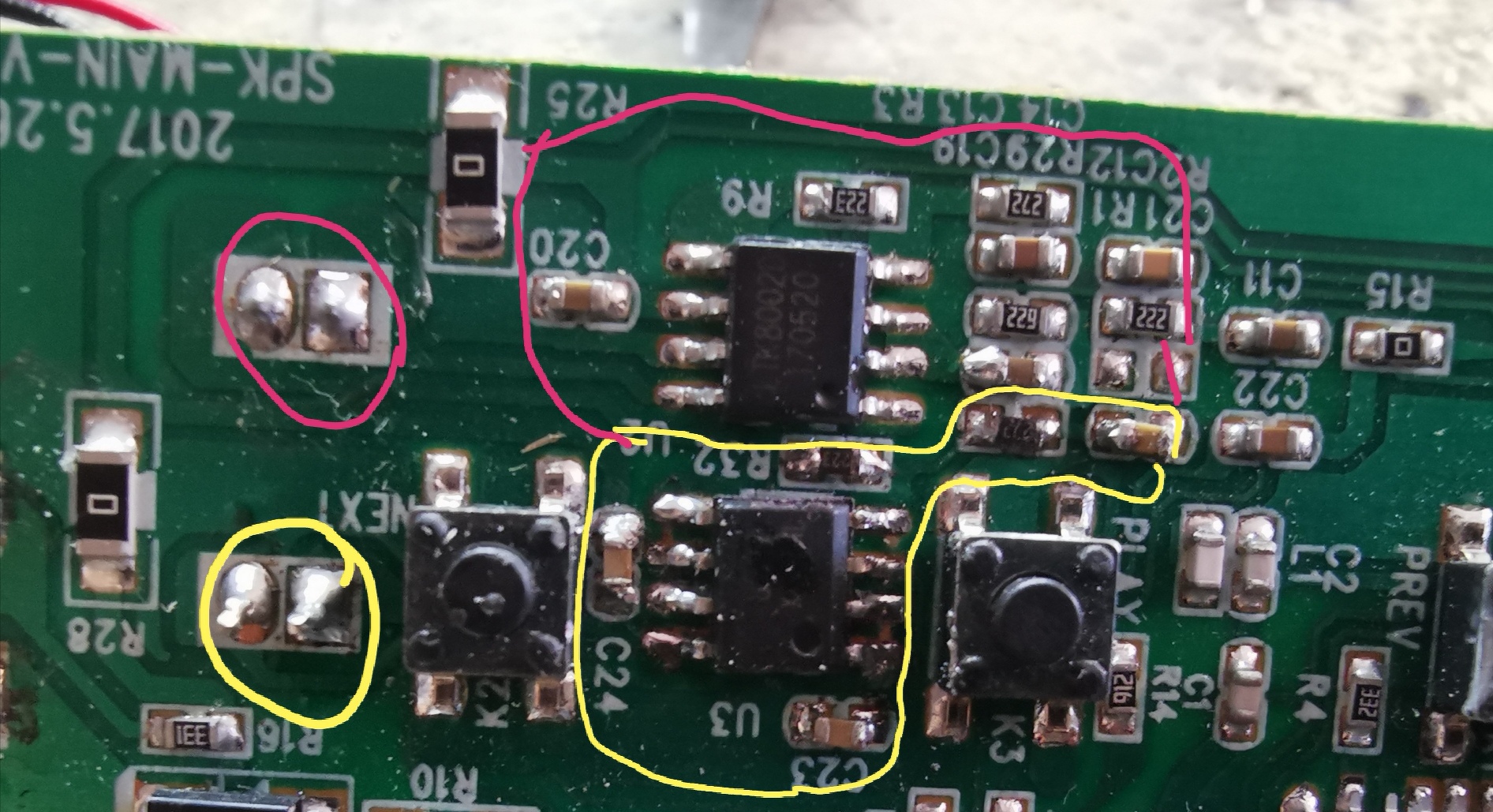

Hello. Volt egy kinai modulom itthon, a panelen a hangot egy 8002-es ic szolgáltatja. A panelen ki volt építve a másik csatorna helye, valószínüleg nem sztereo hanem dual monoként, de a lényeg, felépítettem rá. A képen a piros az eredeti, a sárga amit én raktam fel. Működik is. Viszont amik vannak rajta gombok, next ill hosszan nyomva hangerő fek lenne a funkció, amióta felépítettem minden gombra hosszan nyomva csak halkul, hangosítani nem lehet. Mi lehet a hiba? Valanelyik kondit nem találtam el pontisan a másoláskor? Mert ellenállásokbol ugyanazt raktam mint az eredeti bekötésen.

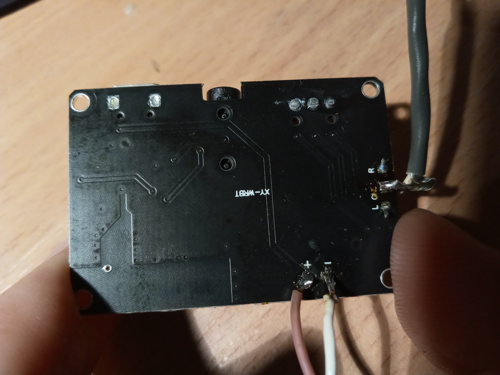

Régi rádiós magnóba akarnék beépíteni egy sztereo BT audio-vevőt, meg is szólal, de egyelőre, ha a végleges kiépítést próbálgatom, mindenhogy zajos, fütyül-kerreg, amint bekapcsol a modul. A modul, amit használok, XY-WRBT típusszámú, a rajta levő IC-ről nem nagyon sikerült semmi adatlapot találnom. Azért esett erre a választás, mert elég széles bemeneti feszültségtartományról működni hajlandó, nem kell hozzá semmi kiegészítő konverter. (Ugyanis a magnó 9V-os rendszerű, de a gyakorlatban a kazetta-rádió rész beltéri hangerővel még 6,5 V körülre merült elemekkel is működik. Nem bánnám, ha ez a tulajdonsága a BT-vel is megmaradna.) Bekötése az aux bemenetre történik, ami kábelről rendesen működik. Nyilván valami földhurok-szerű probléma lesz ez, nem magának a modulnak a hibája, mert ha teljesen külső tápról, vagy akkuról-elemről táplálom meg a modult, és csak a hangkimenetét kötöm be (2 melegpont + test), akkor ugyanannyi zaja van csak, amennyit a végfok produkál akkor is, ha kábellel csatlakozom a bemenetre. Viszont, a teljesen analóg erősítőknél korábban bevált módszerek nem hoztak eredményt (jelfölddel sorba 10 ohmos ellenállás, vagy akár a jelkábel árnyékolását csak az egyik oldalon bekötni), a 100 nF-os kondi a modul tápcsatlakozására szintén nem. Már jobb ötlet híján megpróbáltam munkahelyről elkért, leválasztott DC/DC tápkockával is, mondván ez ugyanaz, mintha a külső tápról járatnám, és akkor is fütyül. És akkor nem a konverter zavar be, mert ha annak a kimenetére nem kötök semmit, akkor zaj sincsen megint csak..
A "Bluetooth audio modul interferencia" topikban éppen ilyesmiről okít az utolsó hozzászóló.

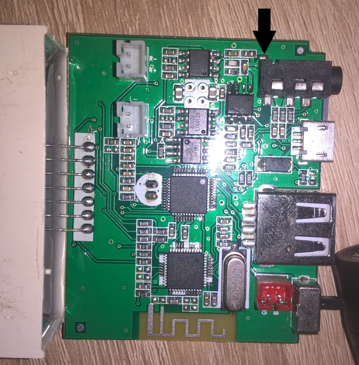

Egy bluetooth hangfallal lenne gondom, eredeti kínai Avcrowns CH-126, a képen láthatóról lenne szó. Sajnos megszűnt működni, de olyan szinten, hogy a bekapcsolásra sem reagál, sem hang a bekapcsolásra, sem a kijelzője nem kezd el működni, olyan mintha nem is kapna tápot. Amit én laikusként eddig tudtam csinálni: - adaptert rádugva kap áramot a nyákon a csatlakozóig - akksiról is kap áramot a csatlakozóig - próbáltam akksit lecsatlakoztatva hálózatról is semmi nem történik. A led világítás része viszont működik ha kell ha nem. Látszólag összeégve kiégve nincs semmi. Ha tudnátok laikusnak vmi tippet adni hogyan tudnám bemetszeni a hibás alkatrészt, esetleg alkatrész forrást megjelölni hozzá, mert én hiába keresgélek a neten sajnos semmit nem találni. Ha netán vki vállal javítást azt is szívesen veszem, fontos lenne megjavítani. Mellékelek pár képet is amit a vezetékek bekötési pontjai miatt készítettem hátha segítség lehet. A hozzászólás módosítva: Júl 14, 2021

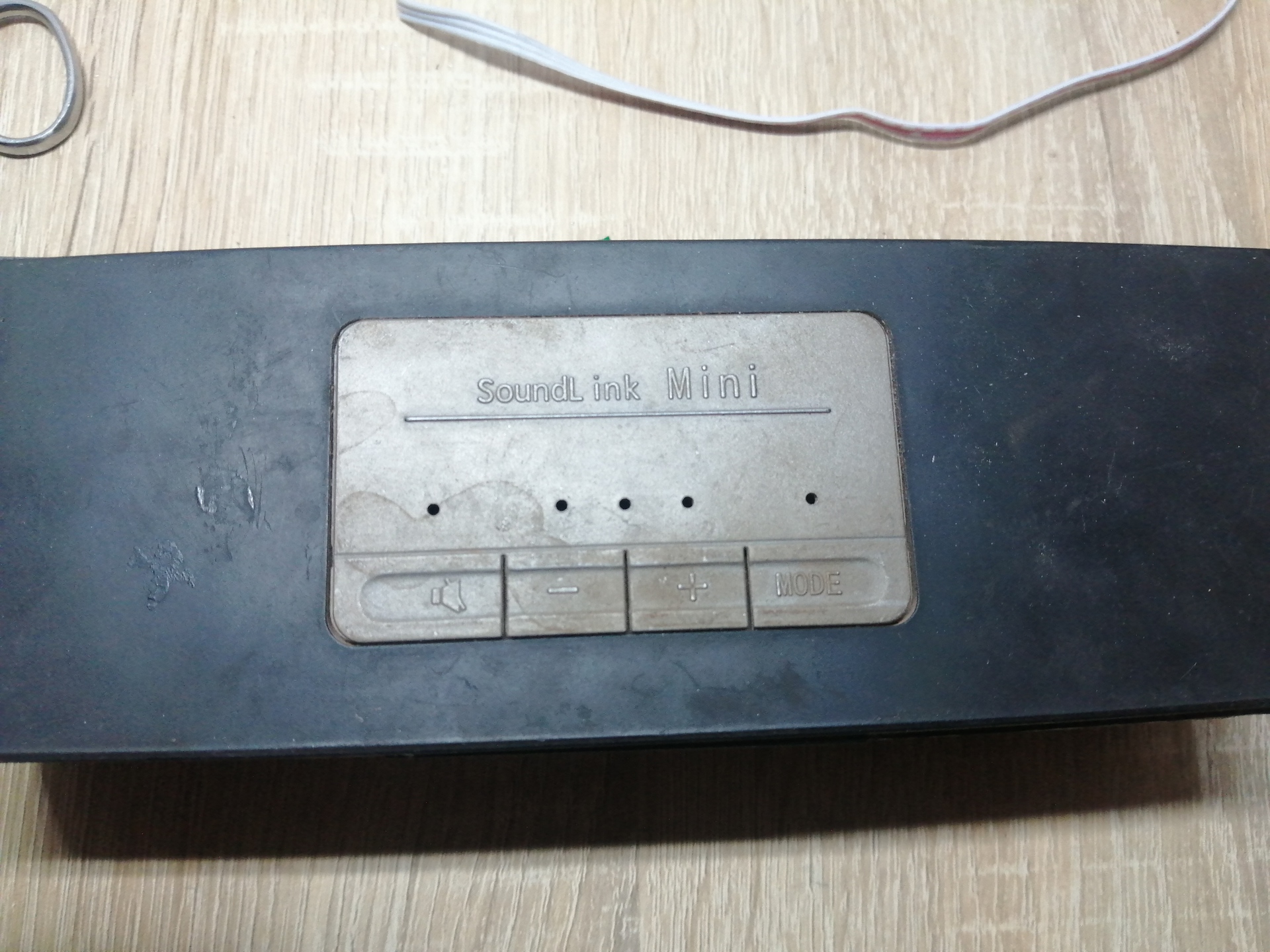

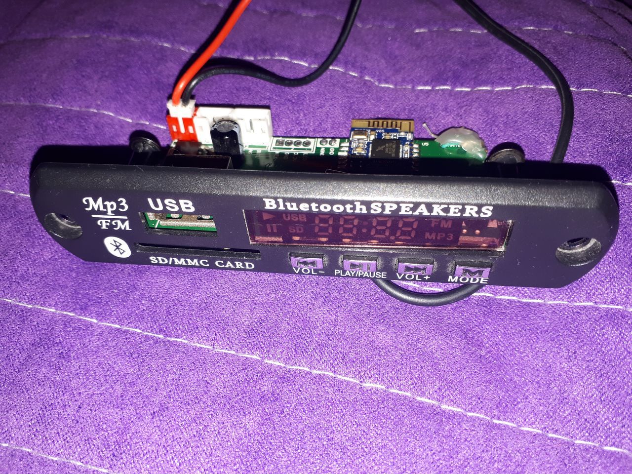

Elővettem a kis hordozhatós hangszóróm és minden gomb nyomásra mód kapcsoló gombként működik mind a 4 gomb a módot kapcsolja holott a hangerőt előre hátra és lejátszás gombnak kéne működnie. a gombok a panel túl oldalán vannak.
A cucc "teljesalakos" képe meg a másik oldalé?
Azt bizonyára tudod, hogy egy nyomógombot meglehet nyomni röviden, meg lenyomva tartani is...
Kép a másik oldalrol is. Feltettem mind a két oldalát.
A "cucc teljesalakos" ...ez egyik sem az! Amiből kiderülhetne ki gyártotta.
Meg a hosszú/ rövid nyomogatásra sem reagáltál. A mikrokapcsolók kimérését/egyenkénti kiforrasztását már nem is említem ...
Ez egy kopincsa Bose hangszórók nak.
Na, így már ismerős! Több tucatnyi belsővel létezik. Valahol nekem is van hasonló szétszedve...de nagyobb elektronikával.
A hozzászólás módosítva: Dec 30, 2021
Szóval, amit írtam, szólj, ha végrehajtottad...
Megtaláltam az enyémet, de az 6 gombos (sőt 7. mikrokapcsoló is van benne a 3,5 mm-es jackdugalj végén). Kijelző nincs benne...ahogy az eredetiben sincs.
kiszedtem a gombokat egyesével ki mértem a gombok jónak tűnnek. A gombok helyét rövidre zártam működik ahogy kell.
Ez így ellentmondás. Ha gombok nélkül működik jól, akkor a gombok között lesz a ludas. Ezek képesek belül összeomlani és nyomás nélkül is zárlatot okozni. Mozgatásra esetleges, hogy magától rövidzár, vagy szakadás.
