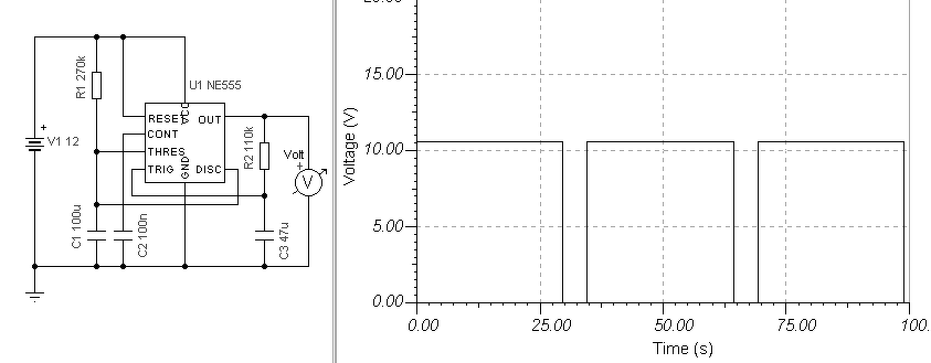

(#) Ronin hozzászólása Dec 27, 2020 /
Olyan időzítőre lenne szükségem ami 30 mp-ig bekapcsolva tart valamit, majd 5mp-szünet, és megint 30mp-ig megy, és így tovább és így tovább. Megoldható?

(#) proli007 válasza Ronin hozzászólására (») Dec 28, 2020 /
Hello! Természetesen megoldható, az 555-nek ez a kedvenc időtöltése. De részben ez még nem "hosszú idejű" mint a topik témája valamint nem írtad meg mekkora tápfeszről készítenéd és mit működtetne. Mert a kimenetét ez szerint kell kialakítani. A 30sec időt az R1-el, az 5sec időt az R2-vel lehet beállítani/pontosítani.
(#) Ronin válasza proli007 hozzászólására (») Dec 28, 2020 /
Szia.
12V-ról fog menni, és egy relét fog kapcsolgatni.
Kap egy tranyót a végére, és akkor probléma nem lehet.
Köszönöm szépen.

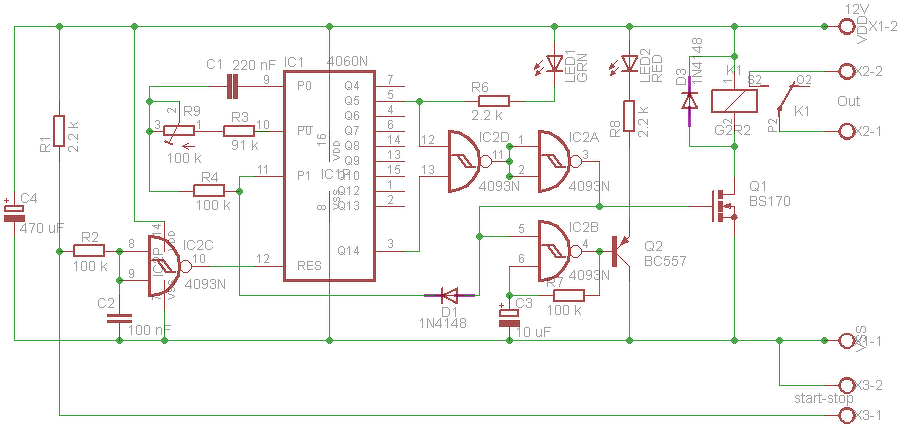

(#) Szikravadasz válasza proli007 hozzászólására (») Feb 9, 2021 /
Szia proli007!
Találtam itt ezt az időzítőt, ami gyakorlatilag pont azt csinálja, ami nekem kell. A feladat hasonló, csak egy motoros kapu zárt helyzetét kell figyelnie, amit reed-relével tervezek megoldani. A kapcsolás kimenetét kicsit átalakítottam, mert sípolás helyett egy száraz kontaktust kell zárva tartania távjelzéshez. A relés verziót egy másik rajzodból vettem.
A kérdés, hogy ez így működőképes-e?
Előre is köszönöm, Zsolt
A hozzászólás módosítva: Feb 9, 2021
(#) proli007 válasza Szikravadasz hozzászólására (») Feb 9, 2021 /
Hello! Igen, működőképes. Bár én a D2-R5-ből képzett ÉS kaput a maradék két NAND kapuból alakítottam volna ki, ha azok nem használtak.
Annyira azért nem értek hozzá. Gondoltam, ha ez működött másnál, nekem is jó lesz. A ledeket csak diagnosztikának hagytam benne, és, hogy csili-vili legyen, bár be lesz építve a kapumotor dobozába, a kutya sem fogja látni.
Nem egy nagy kaland, a maradék kapu pld. 1-es lábát UC1 5-ösére, 2-es lábát az IC1 3-asára kötöd. A 3-as kimenetére kötöd a 13 és 12-es lábát. Majd a 11-es kimenetre kötöd az 5-ös bemenetet és a D1 anódját, meg a Fet Gate-t. Így a maradék két NAND egy AND kaput fog alkotni.
De ha így hagyod akkor is jó, csak a maradék bementeket vagy a GND-re vagy valamelyik kapu kimenetére kell kötni. Mert nem lebeghet.
A csili-vili felesleges, de beüzemeléskor jó, ha lehet látni éppen mit tesz.
Én is arra gondoltam, hogy a hosszú időzítés alatt legalább látszik, hogy történik-e valami.
Átrajzoltam.
Remélem, ilyesmire gondoltál. Megcseréltem a példádban a két kaput, mert a majdnem kész nyákterven így egyszerűbb volt a huzalozás.
Még egy kérdésem lenne, mert nagyon nem vagyok otthon a logikai áramkörökben (sem).
A D2-t eredetileg azért tetted bele, hogy a zöld led1-et lekapcsolja, ha a kimenet aktív és a piros led2 világít. Ez a kapus verzióval is így fog működni?
(#) proli007 válasza Szikravadasz hozzászólására (») Feb 10, 2021 /
Igen, helyesen cselekedtél. A kapuk bemenetei felcserélhetők, mint ahogy a kapuk is egymás között. Csak a kapuk 3-3 összetartozó lábai nem, mert akkor már más lenne a működés.
A dióda ellenállás a régi megoldásban egy egyszerű logikai ÉS kaput alkot. Mert ha a Q14 kimenet magas lesz, akkor az összes előtte lévő kimenet alacsony szintre vált, a zöld világít . Az ellenálláson keresztül magas lenne a szint, ami leállítaná az ütemadó működését (most D1). De nem tudja mert a Q5 alacsony szintje a diódán keresztül nem engedi ki az ellenállás "magas szintjét". Így a számláló tovább számol addig, míg a Q5 magasra vált.
Ekkor továbbjut a magas szint. A zöld sötét, a piros pedig az Ic2b ütemadó működése miatt villog.
Semi csoda, csak a két Led üzemállapotának jelzését így értelmesen ki tudjuk használni.
Az új felállásban az ÉS kapu "tisztességesen" van megoldva. Csak a kapuk NAND jellegűek, vagy is az bementi ÉS kapu kimeneti jele még meg van invertálva. Hogy visszakapjuk az ÉS kaput, a kimenti jelét ismét meginvertáljuk. Ha a NAND kimente meg van invertálva, akkor sima AND kaput kapunk. (Bocs hogy állandóan keverem a magyar és angol megnevezéseket, de az angol NAND sem épp helyes kifejezés, mert NOT-END lenne, csak hogy a NOT negálást (tagadást) jelentene, és igazából helyeses logikailag a kimenten kellene lenni a NOT-nak. Vagy is AND-NOT lenne a helyes. Csak gondolom a ANDN-t nehéz lenne kimondani.
A kétszeres egymás utáni invertálás pedig az eredeti jelet adja vissza. Ezért kellet a az első NAND után még egy NOT műveletet végrehajtani, így visszanyertük az AND műveletet. Amúgy így már a relé meghajtásához lehetne használni egy sima NPN tranyót (persze bázisellenállással) mert a kapu kimente már terhelhető, nem úgy mint az R-D-ből kialakított ÉS kapu.
