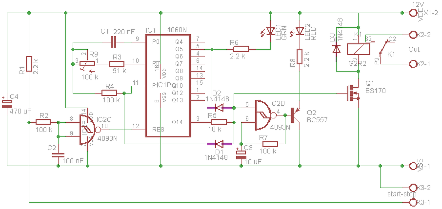

Találtam itt ezt az időzítőt, ami gyakorlatilag pont azt csinálja, ami nekem kell. A feladat hasonló, csak egy motoros kapu zárt helyzetét kell figyelnie, amit reed-relével tervezek megoldani. A kapcsolás kimenetét kicsit átalakítottam, mert sípolás helyett egy száraz kontaktust kell zárva tartania távjelzéshez. A relés verziót egy másik rajzodból vettem. A kérdés, hogy ez így működőképes-e? Előre is köszönöm, Zsolt A hozzászólás módosítva: Feb 9, 2021
Hello! Igen, működőképes. Bár én a D2-R5-ből képzett ÉS kaput a maradék két NAND kapuból alakítottam volna ki, ha azok nem használtak.
Annyira azért nem értek hozzá. Gondoltam, ha ez működött másnál, nekem is jó lesz. A ledeket csak diagnosztikának hagytam benne, és, hogy csili-vili legyen, bár be lesz építve a kapumotor dobozába, a kutya sem fogja látni.
Nem egy nagy kaland, a maradék kapu pld. 1-es lábát UC1 5-ösére, 2-es lábát az IC1 3-asára kötöd. A 3-as kimenetére kötöd a 13 és 12-es lábát. Majd a 11-es kimenetre kötöd az 5-ös bemenetet és a D1 anódját, meg a Fet Gate-t. Így a maradék két NAND egy AND kaput fog alkotni.
De ha így hagyod akkor is jó, csak a maradék bementeket vagy a GND-re vagy valamelyik kapu kimenetére kell kötni. Mert nem lebeghet. A csili-vili felesleges, de beüzemeléskor jó, ha lehet látni éppen mit tesz.
Én is arra gondoltam, hogy a hosszú időzítés alatt legalább látszik, hogy történik-e valami.
Átrajzoltam. Remélem, ilyesmire gondoltál. Megcseréltem a példádban a két kaput, mert a majdnem kész nyákterven így egyszerűbb volt a huzalozás. Még egy kérdésem lenne, mert nagyon nem vagyok otthon a logikai áramkörökben (sem). A D2-t eredetileg azért tetted bele, hogy a zöld led1-et lekapcsolja, ha a kimenet aktív és a piros led2 világít. Ez a kapus verzióval is így fog működni?
Igen, helyesen cselekedtél. A kapuk bemenetei felcserélhetők, mint ahogy a kapuk is egymás között. Csak a kapuk 3-3 összetartozó lábai nem, mert akkor már más lenne a működés.
A dióda ellenállás a régi megoldásban egy egyszerű logikai ÉS kaput alkot. Mert ha a Q14 kimenet magas lesz, akkor az összes előtte lévő kimenet alacsony szintre vált, a zöld világít . Az ellenálláson keresztül magas lenne a szint, ami leállítaná az ütemadó működését (most D1). De nem tudja mert a Q5 alacsony szintje a diódán keresztül nem engedi ki az ellenállás "magas szintjét". Így a számláló tovább számol addig, míg a Q5 magasra vált. Ekkor továbbjut a magas szint. A zöld sötét, a piros pedig az Ic2b ütemadó működése miatt villog. Semi csoda, csak a két Led üzemállapotának jelzését így értelmesen ki tudjuk használni. Az új felállásban az ÉS kapu "tisztességesen" van megoldva. Csak a kapuk NAND jellegűek, vagy is az bementi ÉS kapu kimeneti jele még meg van invertálva. Hogy visszakapjuk az ÉS kaput, a kimenti jelét ismét meginvertáljuk. Ha a NAND kimente meg van invertálva, akkor sima AND kaput kapunk. (Bocs hogy állandóan keverem a magyar és angol megnevezéseket, de az angol NAND sem épp helyes kifejezés, mert NOT-END lenne, csak hogy a NOT negálást (tagadást) jelentene, és igazából helyeses logikailag a kimenten kellene lenni a NOT-nak. Vagy is AND-NOT lenne a helyes. Csak gondolom a ANDN-t nehéz lenne kimondani. A kétszeres egymás utáni invertálás pedig az eredeti jelet adja vissza. Ezért kellet a az első NAND után még egy NOT műveletet végrehajtani, így visszanyertük az AND műveletet. Amúgy így már a relé meghajtásához lehetne használni egy sima NPN tranyót (persze bázisellenállással) mert a kapu kimente már terhelhető, nem úgy mint az R-D-ből kialakított ÉS kapu.

(A magyar-angol keveréssel semmi baj.)Áttanulmányozom a kapcsoláson és eszerint fogom megépíteni. Szerintem marad a FET, mert pont akkora, mint egy tranyó, de nem kell plusz alkatrész, ha már kettőt kivettem az eredetiből. Üdv, Zsolt
