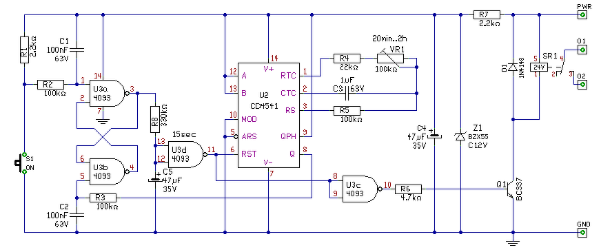

(#) olika76 hozzászólása Szept 1, 2020 /
Kedves Elektronikások!
Segítséget szeretnék kérni. Teherjárművekbe (24VDC) szükségem lenne egy nyomógombos időzítőre, amely a nyomógomb megnyomásával behúzna egy 24V-os relét. Ezt tartaná minimum 30perc - maximum 2 óráig, majd elengedné a relét. Az újabb megnyomás, ha lehet ne indítsa újra a számlálást, de ha ez nem megy az sem baj. Az időnek állíthatónak kellene lennie pl. egy potival a fél óra és a két óra között. Eddig ilyet nem építettem, ráadásul a 24VDC is ismeretlen terep nekem.
Több problémám van: olvastam 4060-as számlálóról, de ott mindig 12V-os táp volt megadva. Gondoltam arra, hogy egy L7812-vel stabilizálom, de tartok tőle, hogy esetleg nagyon melegszik. Ugyanis ennek 35VDC lehet a maximális bemenet. Mivel a gépek üzemben 28VDC-t biztosan előállítanak (hiszen töltik az akkukat), ezt elég közelinek érzem a 35V-hoz.
További problémám, hogy a korábbi kapcsolások mindegyike kapcsolós, nekem pedig nyomógombos változat kellene. Gondoltam az ne555 és a 4060 "összeházasítására", de a tápfeszültség miatt problémásnak találom őket.
Ha valakinek van ötlete vagy tapasztalata, kérem írjon! Előre is köszönöm a segítséget!
Üdvözlettel: olika76
A hozzászólás módosítva: Szept 1, 2020
(#) proli007 válasza olika76 hozzászólására (») Szept 1, 2020 / 1
Hello! Pld. ezzel a kapcsolással meg tudod oldani a dolgot. A 24V miatt, a D2 helyett egy 2.2kOhm-os ellenállást tegyél. A tranyó bázisában lévő 2.2k-t cseréld le 4,7k-ra. A 100µF-os kondival párhuzamosan teszel egy 12V-os BZX55 12C zénert, ez biztosítja az IC tápot. A 470µF-os kondit cseréld 1µF/63V-os (film) kondira. Akkor 20 perctől 2 óráig állíthatod. Nem tudom mekkora áramú relét kapcsolnál vele, a tranyót célszerű BC337-re cserélni. (Ha nagyobb az áram mint 100mA , akkor egy pld. IRFZ44-es Fet-re.)
Nem tudom így megfelelő-e. Vagy ha a nyomógomb nem független, tehát pld. testet kapcsol, vagy pld. 24V feszültségként érkezik az indítás, akkor átrajzolom..

(#) olika76 válasza proli007 hozzászólására (») Szept 1, 2020 /
Kedves proli007!
Ön egyszerűen káprázatos... Köszönöm, teljesen jó lesz. A behúzó tekercs 800Ohm-os (így jóval kevesebb, mint 100mA kell), de valószínűleg a bc337-es lesz betéve, mert az van itthon. A nyomógomb független, minden gond nélkül jó lesz így.

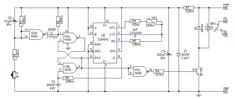

Kedves proli007!
Ez sajnos gond, mert arra gondoltam, hogy a jármű indítása után lehetne használni az elektronikát. Azaz a gyújtás körre szeretném tenni a 24V-os tápot.
Akkor majd átrajzolom, hogy teljesítse.. (Sajnos a 4541 belső tervezésénél elkövettek néhány bosszantó hibát..)
(#) proli007 válasza olika76 hozzászólására (») Szept 1, 2020 / 2
Lerajzoltam, hogy teljesítse a kívánalmakat. Táp bekapcsolásra nem indul el, és időzítés alatti újra nyomásra nem indul el az időzítés. (Maradt még két kapuáramkör a tokba, annak még esetleg lehet valami feladatot keresni.)

(#) olika76 válasza proli007 hozzászólására (») Szept 2, 2020 /
Kedves proli007!
Köszönöm a sok segítséget! Ami nekem kell, azt mindet tudja. Nem tudom szavakban kifejezni, hogy mennyire lenyűgöző az Ön szakmai hozzáértése. Bár én is tudnék hasonlókat tervezni...

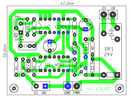

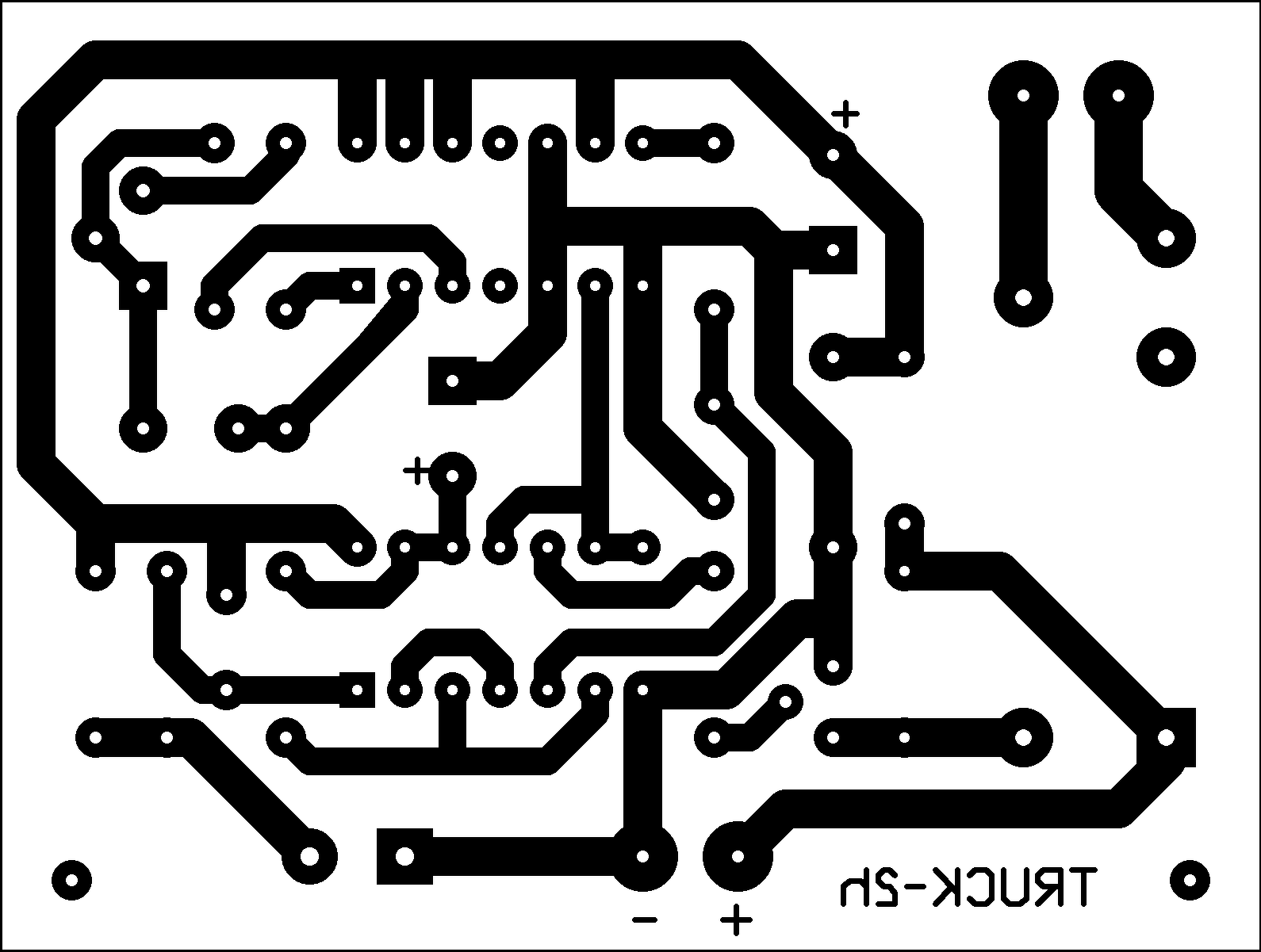

(#) proli007 válasza proli007 hozzászólására (») Szept 2, 2020 / 2
Így műszakilag korrektebb a dolog..

(#) proli007 válasza proli007 hozzászólására (») Szept 2, 2020 / 1
Ha már lúd.. Egyébiránt Olika76-nak is jó a nyák, csak ki hagyja a C5 kapacitást.
