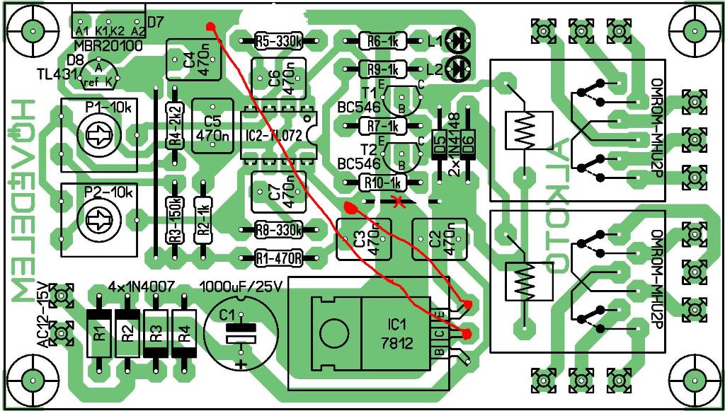

Csináltam egy kicsit átalakított utánépítést Attila86 bordahőmérséklet figyelő elektronikájából.
A mellékleten rajta van az "eredeti" rajz, és a megépített is, gondoltam így egyszerűbb lesz beszélni róla. Minden működik, minden jól beállítható, de mégsem használható a szerkezet. Ugyanis kb. másodperces ciklussal ki-be kapcsolgat a relé mikor visszahűlve eléri a kikapcsolási hőfokot. Azután már hiába hűl tovább, ez a ciklus nem áll le. Kikapcsolom-bekapcsolom újra jó, melegszik, bekapcsol, de mikor kihűl, ismét jön a "LED-villogás". Valami ötlet? Mi lehet a hiba? Esetleg lehet növelni a ki-be kapcsolás közti hőfokot? Mondjuk 60°C-nál bekapcsol, de csak mikor 55°C-ra visszahül, akkor kapcsol ki? Erre igazából persze nincs szükség, mert a bordának jó nagy a hőtehetetlensége.
Az átalakított rajzon R3=56kohm. Ez van benne, ezzel igazak a feszültségek. Elfelejtettem kijavítani.

A nyákot mellékeltem. Ez a baj oka? (IC2 és R3 rajz szerinti, nem a nyák felirat szerinti)
Hát igen, ez nem az igazi. Nem néztem meg alaposabban mert elég fárasztó volt ez a nap, de a LED-ek és a relék árama egész biztos hogy rángatja a földet és a tápot is. Ezáltal persze a referenciát is. Ez komoly hiba. Nézd meg az én nyáktervemet, azon hogyan vannak a csillagpontok!

De most megvágtam a nyákomat, és a stabilizátor IC lábait tekintve legalacsonyabb és legmagasabb pontenciálnak, áthuzaloztam lengőben. Tehát az MBR, a TL431 az ő 470nf-ja, és az IC2 GND-je, közvetlenül egy vezetékkel csatalkozik a stab. IC középső lábához. Valamint a TL431 munkaellenállása, és az IC tápja úgyszintén egy közvetlen vezetékkel a stabilizátor stab. lábára. Így megvalósul az "ideális" helyzet, azaz sem a ledek, sem a relé árama nem befolyásolja a vezérlő oldalt semmiben. De... Gyakorlatilag pontosan az előzőekben már leírt lüktetés tapasztalható. Digit multival elég nehéz mérni, de már az is mutatta hol van a lüktetés, ezért gyorsan rögtönöztem egy mutatós műszert, amit kb. 3V-os méréshatárra előtéteztem. Ezzel mértem. A bajt ott látom, hogy az R3 "felső" lába még rezzenéstelen 2,45V; de az alsó felén lévő feszültség már gyönyörűen "hullámzik" a relék meghúzás/elengedés ritmusában. Mintha az LM358 3-as és 5-ös lába "beterhelné" minden meghúzáskor. Felmerült bennem, hogy ha az MBR-en folyhat 2,5mA; ami a 2-6 lábon totál stabilan, lengés nélkül tud feszültséget produkálni, akkor a "referencia" előállító ágban miért csak 0,015mA folyik az eredetin, nálam meg 0,035mA. Ezt ha megemelném, akkor sokkal kevésbé tudná az IC megterhelni. Ez járható gondolat szerinted?
Idézet: „Mintha az LM358 3-as és 5-ös lába "beterhelné" minden meghúzáskor.” Nem az IC bemeneti árama, hanem a pozitív visszacsatolás rángatja. 330kohm*470nF=0,15sec üdv! proli007

(Ha jól emlékszem, neki is én javasoltam) De összedugtam az asztalomon és (számomra nem meglepő módon) ugyan úgy oszcillált, mint neked, pedig csak egy LEd-et vitt. Mondhatni lassú PWM volt a váltásnál. Az ellenállás növeli a hiszterézist. Ha ez gond, tedd a 470nF-ot negatív visszacsatolásnak, és akkor analóg módon megy. De miért nem próbálod ki? Az nem kerül semmibe... üdv! proli007 Idézet: „Én annyiban vagyok kicsit engedékenyebb, hogy nem tulajdonítok akkora jelentőséget pl. egy leden folyó kb. 10mA-nek, mint Te.” Ez sajnos nem ennyire fakultatív a dolog. Biztos vagyok benne hogy hamarosan olyan áramkört építesz ahol ilyen, szerinted kis áram fog gondot okozni. Én sem tulajdonítottam ám neki akkora jelentőséget... De amikor két hétig töri a fejét az ember rajta hogy mi baja lehet az áramkörnek, utána hidd el másképp áll már hozzá a dolgokhoz. A csillagpont nem az én találmányom amit mániákusan szóba hozok itt minden második topikban. A csillagpontot nem véletlen találták ki. Ennél az áramkörnél pedig bármennyire is nem úgy tűnik, hidd el nagy jelentősége van. Építettem már konkrétan ebből a hővédelemből olyan példányt amit nem huzaloztam rendesen mert gondoltam úgysem számít annyira. Pedig dehogynem... Idézet: „Tehát az MBR, a TL431 az ő 470nf-ja, és az IC2 GND-je, közvetlenül egy vezetékkel csatalkozik a stab. IC középső lábához. Valamint a TL431 munkaellenállása, és az IC tápja úgyszintén egy közvetlen vezetékkel a stabilizátor stab. lábára.” És a referenciát osztó két taggal mi a helyzet? ---------------------------------------------------- Mondjuk az meglep kicsit, hogy Proli007-nél is ugyan ez a helyzet, biztos vagyok benne hogy ő jól kötözgette össze az alkatrészeket. De hát a rajzodat nézve az gyakorlatilag tök ugyan az mint amit én publikáltam, csak két trimmer van párhuzamosan. Mondjuk azt megteheted hogy nem így kötöd be az osztót ahogy most van (R3, P1, P2, R4), hanem teljesen külön. Tehát két-két ellenállás kellene külön a két trimmer fölé és alá. Én egyébként a normális alkatrészek huzalozását hagytam volna meg a nyákon és a LED-eket meg a reléket drótoztam volna át. Ja azt is megteheted hogy kiforrasztod a két LED-et meg a reléket és úgy próbálod ki. Ilyenkor persze csak digimultival tudod nézni a két OPA kimenetét hogy prellegnek-e.

Mellékeltem egy kis átfirkált rajzot a nyákról. Így alakítottam át. Légyszíves nézd meg, mert szeretnék okulni a hibákból. Én úgy vélem, ebben már teljesen rendben van a csillagpont, és mégis változatlanul lüktetett vele.
De kipróbáltam a + visszacsatolás módosítását is. Az RC soros tagot kicseréltem 2,2Mohm-os ellenállásra. Gyakorlatilag hibátlan lett minden. Semmi oszcilláció. Szépen tudom a hőfokokat állítani, stabilan kapcsol be, és a bekapcsolás alatti hőfokon (nem túl nagy a delta, éppen ideális, kb. 5°C, de ezt csak saccolom) szintén stabilan kapcsol ki. hibátlannak tűnik elsőre. (Kipróbáltam az eredeti nyákrajzolat visszaállításával is. Úgy is tökéletes, nem érzékeny a huzalozás tökéletlenségére.)
