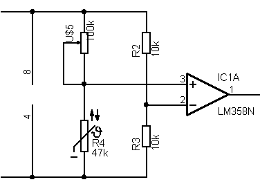

(#) potyo válasza roland9 hozzászólására (») Szept 7, 2007 /
Valami ilyesmi lenne.
Potival lehet állítani a szintet. Amíg nincs túlmelegedés, addig a kimenet magas szinten van.
Lehet, hogy a 10k-10k helyett más arány kell, ki kell próbálni. Tápnak 5-től 30V-ig bármi megfelel.

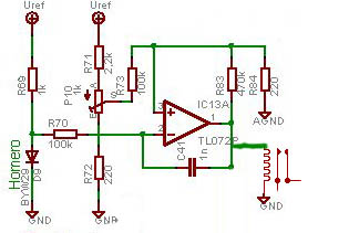

(#) Attila86 válasza hapro hozzászólására (») Máj 30, 2008 /
Üdv.!
Ha magának a hűtőbordának akarod a hőmérsékletét figyelni, akkor én a helyedben ezt egy TO220-as tokozású diódával tenném, mert ez könnyen rögzíthatő a bordára.
A diódát nyitóirányban elő kell feszíteni és figyelni a rajta lévő feszültséget. Ez kb. 2,2mV-os fog változni fokonként.
Itt van egy rajz, ennek a jobb felső sarkában lévő műveleti erősítős rész kell neked, annyi különbséggel hogy az OPA kimenetére neked kell egy relé.
Bővebben: Kép
Üdv.: Attila

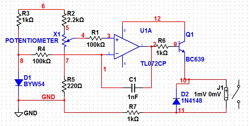

(#) hapro válasza Attila86 hozzászólására (») Máj 30, 2008 /
Erről lenne szó?
Az IC fogja tudni majd kapcsolni a relét? Tud-e elég áramot adni neki.
Nem kéne valami tranzisztoros kapcsolót berakni? Ha igen akkor azt hogy?
A két referencia feszültséggel mit csináljak, oda mit kell kötni?
köszi
Zoli
(#) Attila86 válasza hapro hozzászólására (») Máj 30, 2008 1 /
Igen, erre az áramköri részre gondolok.
A műv.erősítő nem biztos hogy meghajtja a relét, ezért kell elé egy tranzisztor a következő képpen:
Az NPN tranzisztor bázisára egy ellenállás, annak a másik vége az OPA kimenetére. A tranzisztor kollektora a tápra, az emittere pedig egy ellenálláson kereszült a földre. A relét pedig a tranzisztor emitterére kell kötni. A relé tekercsével párhuzamosan kell egy dióda is, záróirányban.
Ha nem világos, akkor szólj és rajzolok.
A rajzon R83 és R84 ellenállásokat felejtsd el, egyszerűen szakadást képzelj a helyükre. Azoknak az ellenállásoknak a feladata elvileg némi hiszterézist adni a hővédelemnek, de a konkrét értékeket még nem számoltam ki. Ez a két ellenállás nyugodtan kihagyható.
Az "Uref" nevű pontok összeköttetendőek, és rájuk egy fix, stabil referencia-feszültséget kell kapcsolni. Ez a legegyszerűbb esetben lehet akár a tápfeszültség is, ha az stabilizált. Nálam egy referencia-forrásra van kötve, ezért van a a rajzon a két "Uref" szimbolum.

(#) Attila86 válasza Attila86 hozzászólására (») Máj 31, 2008 /
Csak ma jutottam el oda, hogy megrajzoljam. Erre gondoltam:
Bővebben: Rajz
Használd egészséggel!
R2 értékét csak megtippeltem, nem számoltam pontosan utána. De nem lövünk vele nyulat, csak én szeretem ha egy osztó úgy van méretezve hogy a trimmer kb. pont félállásban kell hogy legyen. De 1k-val is bőven jó.

(#) Attila86 válasza hapro hozzászólására (») Máj 31, 2008 /
Üdv.!
Pontosan! Jól kitaláltad; a TL431 gyakorlatilag egy "állítható zéner". A feszültsége egy bizonyos határok közt állítható. Jelenlegi kapcsolásban nem változtatható a feszültsége, de itt most nem is kell.
Ha megnézed az adatlapját, ott írnak róla bőven.
Igen, a VCC legyen mondjuk 12V.
Nagyon jó meglátás hogy a relé behúzásakor leeshet a feszültség ami zavart okozhat. Erre való a csillagpont.
De mivel az osztó és a dióda nem a VCC-re van kötve (ami eshet), hanem egy úgy nevezett referencia-forrásra emiatt nem kell a feszültség-eséstől tartanunk. Miért? Azért, mert a referenciaforrás kimenete független ettől a feszültség-eséstől. És egyébként sok mástól is, például a hőmérséklet változásától is. Ezért nevezzük "referenciának".
Megjegyzem, hogy a relé áramfelvétele által okozott feszültség-esés továbbra is problémákat okozhat, mégpedig a GND vezetéken. Ez a nyák megfelelő huzalozásával elkerülhető. Ide kell a csillagpont...
A 12V-nak nem kell atomstabilnak lennie, egy zener stabilitása elég. De én egy 7812-t tennék oda.
R9 a tranzisztor miatt kell oda. Ja de most hogy belegondolok végülis elhanyagolható a relé miatt. De én ettől függetlenül nem hagynám ki.
Üdv.: Attila

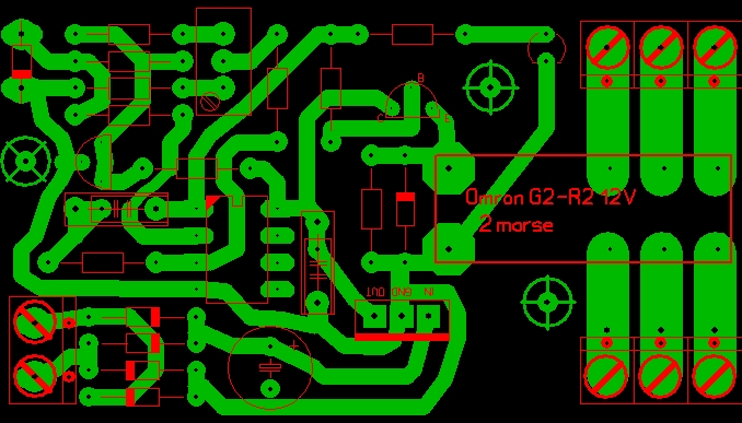

(#) Attila86 hozzászólása Jún 1, 2008 /
Terveztem hozzá neked egy panelt:
Kapcsolási rajz
Beültetés
Nyákterv
Ezen már módosítottam azokat amiket legutóbb írtam, illetve tettem hozzá egy 7812-t. És a nyáktervet úgy huzaloztam hogy a relé árama ne okozzon gondot a referenciábán. Ja és raktam még az áramkörbe egy ledet is, ami akkor világít, hogyha a borda hőmérséklete eléri a helitrimmerrel beállított értéket. (A relé is ekkor kapcsol.)
Találomra beletettem az első relét ami a kezem ügyébe került.
(#) hapro válasza Attila86 hozzászólására (») Jún 1, 2008 /
Fúúú. Te. Nagyon rendes vagy! Elfogadom azt a nyáktervet. Egy síma általános 2 morzés OMRON G2R-2 relé.
rajzolom át a nyáktervet sprintben és a nyákra tenném az egyenirányítást is, nagyba megkönnyítené a dolgom, ha lehetne a táp test pontját a nyák bal alsó sarkában a 45 fokos vonalon csatlakoztatni.
Ott lehet ezt megtennem, nem fogja rendellenes működésre késztetni a védelmet?
(#) Attila86 válasza hapro hozzászólására (») Jún 1, 2008 /
Üdv.!
Hűűű hát ezt így nem lehet megmondani. Az a lényeg, hogy a csillagpontok a 7805 lábainál legyenek.
Eagle-d van? Mert akkor elküldöm a projektet. Vagy rakhatok még egy egyenirányítást is a panelra, ahogyan neked jó lenne. De erre már csak holnap vállalkozom.
Időközben már el is készítettem a nyákot, sőt be is ültettem az alkatrészeket 1-2 kivétellel amik nem voltak itthon. És így módosítottam a nyákot, ha nem jó akkor megszívtam, és készítek újat, de majdnem tökéletesen csillagpontban van a táp és a test is a 7812 lábainál.
(Sose fogom megkedvelni ezt a programot, annyira csúnya...)
Nem az igazi...
Ha megnézed az én nyáktervemet, azon a tranzisztor kollektora közvetlen oda van kötve a 7805 kimenetére.
Azt mondtam, hogy a pozitív ágban nem kell törődni a feszültség-esésekkel, mivel ott van a TL431 mint referencia-forrás. Ez igaz is, én csupán biztos ami biztos alapon a tranzisztor kollektorát csak azért is csillagpontba kötöttem (a 7805 kimeneti lábához).
A lényeg, hogy a nyákterved biztosan jó lesz.
