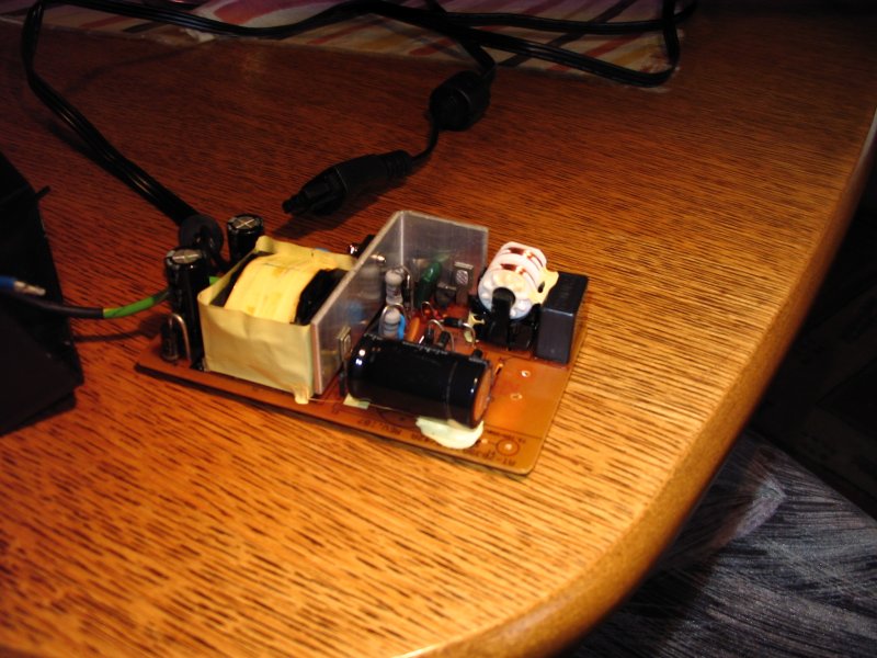

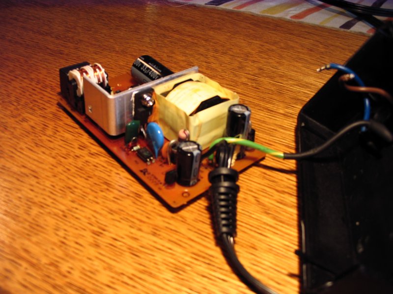

(#) besi99 válasza moltam hozzászólására (») Dec 2, 2008 /
szia
Új fiú vagyok itt a placcon, nyomtató tápoknál leragadtam. Sajnos alaposan kinyúlt a printerem tápja, (2dióda ,3.15 bizti csere, de a kapcsoló tranyó zárlatos, de ki van öntve, Innen passz
Atápom, olyan, mint amit említettél 32V 250mA , és 15V 500mA . Mivel a printerem forgalmi értéke talán csak negativ számokkal fejezhető ki (DJ3325)
ezért valami olcsó darabbal kell megelégednem; de sajnos nem találok.( Igaz, csak tegnap halt meg )
Ha tudsz, segíts

(#) besi99 válasza moltam hozzászólására (») Dec 3, 2008 /
szia
hát ledisszipálni 17V 0.5A-en, az kb 8W fűtés a bal lábamnál....Meg lehet csinálni,de inkább zenerrel csak megfogom egy TIP 140 bázisát (darlington!) +borda bőségesen.
Az a baj, hogy a használcikk piacon kevés az ilyen táp, mert amikor pl iskolákat, irodákat fejlesztenek, az ilyen aprócuccokat mindig ottfelejtik-igy persze majd a kukába kerül- csak a tömeget: monitor PC, nyomtató viszik el. Lehetne venni, de 1500 és még nem is biztos, hogy jó! van ami 1 óra mulva megfut.
Ha véletlenül keresztezi utadat egy táp, ne rúgd félre, szólj rám légyszi, usb, monitorhosszabbító stb kábelekkel, és elektronikai alkatrészekkel tudok fizetni :yes:

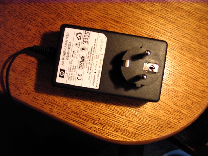

(#) besi99 válasza besi99 hozzászólására (») Dec 14, 2008 /
:yes: :yes: :yes:
amit keresek, az egy AC POVER ADAPTER 0950-4203,VAGY LEGALÁBB A RAJZA!!!!!!!!!!!!!!!!!!!!
hP7400 TÁPJA IS ÉRDEKEL
(#) besi99 válasza besi99 hozzászólására (») Dec 17, 2008 /
még mindig a printertáphoz egy két pocsék kép
(#) besi99 válasza besi99 hozzászólására (») Jan 9, 2009 /
Azért se adtam fel, lepolíroztam a fetet fogpasztával, neve k2624, azaz 2SK2624, mezei N fet, 700V,3,5A, HQ-s megfelelői:2SK2645, ill. inkább 51. A másik kistranyónak kinéző: C1815, az tényleg kistranyó, BC182 eq., de alighanem inkább 2N2219 fog bekerülni helyette. Van egy Nagyon fölösleges 15"CRT monitorom,(jó, bár Belinea) FET ügyben megnézem, hétvégén nem szaladgálok vásárolni; a monitort 2 ÚJ FETért elcserélem
