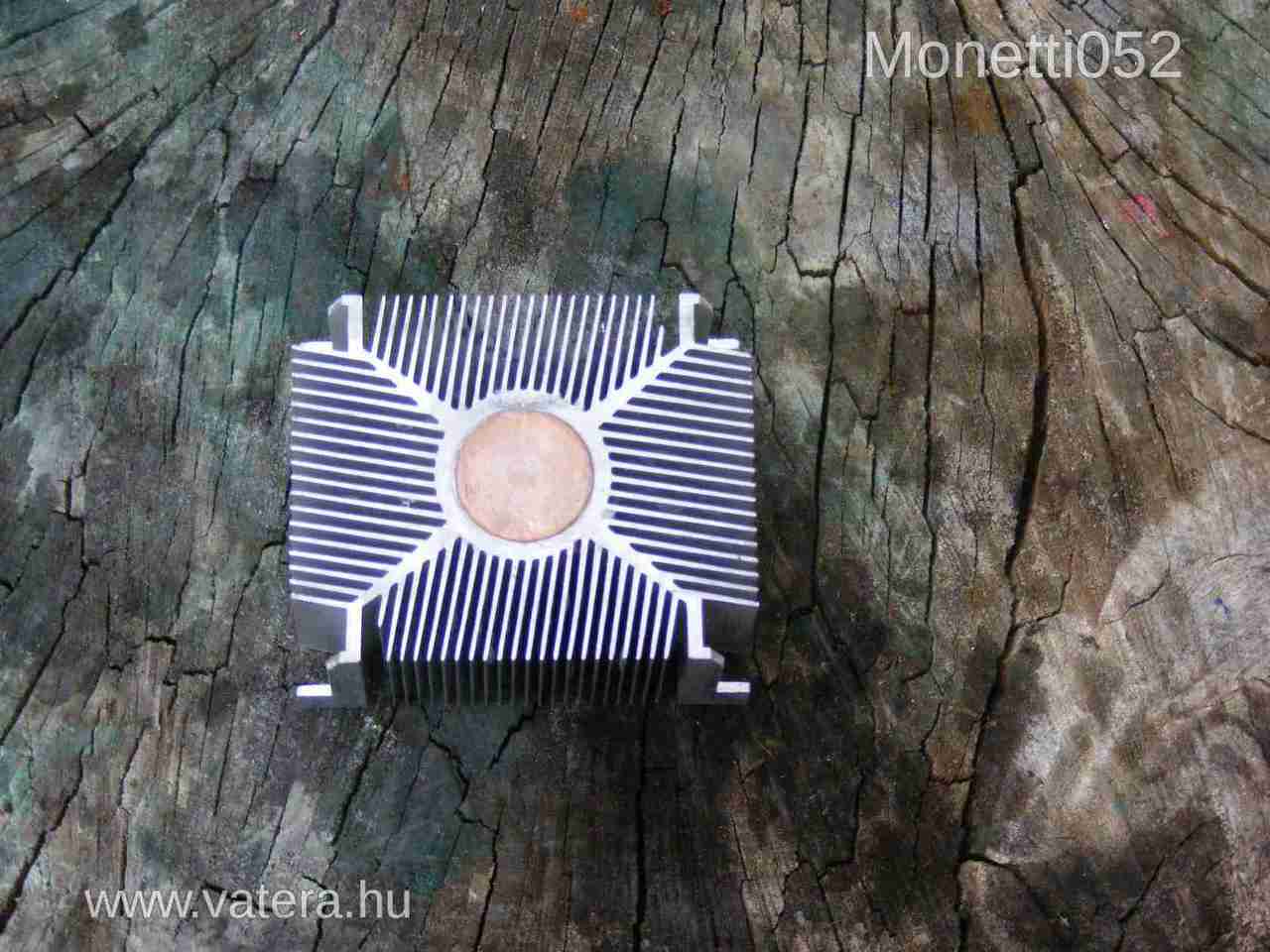

(#) balint730 hozzászólása Jan 1, 2015 /
Van egy rézmagos hűtőbordám (lsd: melléklet) és szeretnék rá csavarozni egy tranzisztort. A réz felületnél kifúrhatom? Hőelvezető pasztám van csak valahogyan rá kellene erősítenem. Hogy lehetne megoldani?
(#) Alkotó válasza balint730 hozzászólására (») Jan 1, 2015 /
Kengyellel és két csavarral fogasd oda. A kengyel a tranzisztor bakelit részén támaszkodjon.
(#) balint730 válasza Alkotó hozzászólására (») Jan 1, 2015 /
Kengyelem sajnos nincs valami ilyesmi felfogatásra gondoltam csak nem tudom hogyan tudnám megoldani.
(#) Alkotó válasza balint730 hozzászólására (») Jan 2, 2015 /
A fotó szerinti felfogás miért nem jó neked? Hagyd így.
(#) balint730 válasza Alkotó hozzászólására (») Jan 3, 2015 /
Nem én készítettem a képet egyik fórumból való.
Csak nem vagyok benne biztos, hogy ha belefúrok egy lyukat esetleg menetet is fúrnék rá az jó lenne-e, mert nem tudom a belső felépítését és tönkre tenni sem szeretném.
A képen lévő megoldást szeretném megvalósítani.

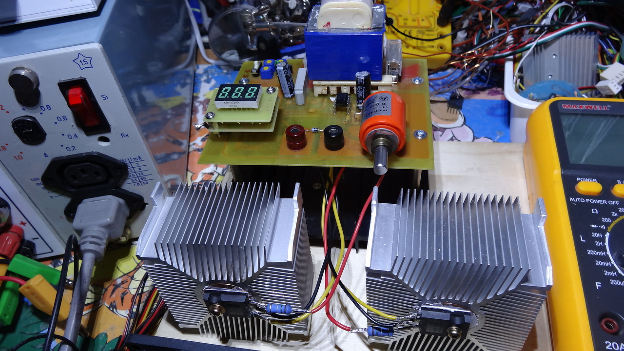

(#) trickentrack hozzászólása Szept 3, 2015 /
Olyan gondom lenne hogy készítettem egy stereo TDA2030 as erősítőt és nagyon melegszik.
Már rengetek hűtőbordát kapcsoltam össze( természetesen letakarított felülettel és pasztával), de sajnos nem nagyon akar jobban lehülni. Max hangerőn 10-15 perc alatt olyan forró lesz hogy kézzel meg se lehet fogni csak egy pillanatra, nem mértem le hogy hány fokos.
Van valami ötletetek?
Előre is köszönöm!
(#) gernerakos válasza trickentrack hozzászólására (») Szept 3, 2015 /
Szerintem gerjed, nekem ugyanilyen problémám volt csak TDA2005-tel, kiderült hogy hibás rajz miatt a bemeneti csatolókondi fordítva volt, ettől gerjedt. Ellenőrizd, rendben van-e a kapcsolás, de ennek az IC-nek van topikja is, ott kérdezősködj.

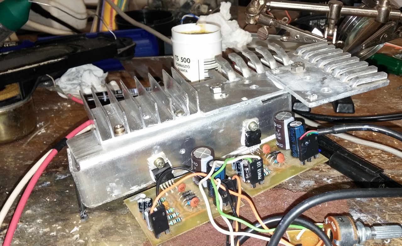

(#) Karcsiiik hozzászólása Szept 27, 2016 /
Sziasztok.Tda ic es a hűtőborda közé milyen szigetelő lapot tegyek?Csillámot vagy szilikont?Melyik jobb?Nem lesz
kisebb a hűtés hatásfoka?
(#) zolika60 válasza Karcsiiik hozzászólására (») Szept 27, 2016 /
Pontosan milyen az a TDA és kell-e szigetelés? Nem lehet, hogy csak hővezető kell?
(#) Alkotó válasza Karcsiiik hozzászólására (») Szept 27, 2016 /
Adatlapon talán jobb a szilikon, de a valóságban nekem egyáltalán nem vált be. Csak bajom volt vele. A 0,09 mm vastag csillámnak nálam nincs párja. Direkt vettem olyan méretet, ami méretében illeszkedik a TDA7294 tokozása alá.
Egy kis szilikon zsír mindkét oldalára, és egy kengyel a TDA-ra. Ettől kevés jobb megoldást fogsz találni.
